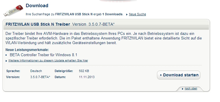

Hallo zusammen ,
als erstes entschuldige ich mich das ich den alten Thread hoch holen muss.
Ich habe ein ziemliches Problem mit meinem AVM Fritzwlan usb Stick N v2 . AVm selbst lässt mich völlig im regen stehen und verweigert regelrecht den Support.
Zum Problem:
Ich nutze auf meinem Computer Windows 8.1 Pro 64Bit mit allen Updates, habe mir vor kurzen den genannten Stick gekauft , nun ist es aber leider so das ich trotz das in der Taskleiste angezeigt wird das ich mit dem Wlan und dem Internet verbunden sei keine Seiten aufrufen kann,mal klappt es mal klappt es wider nicht. Laut meinen eigenen Nachforschungen liegt dies wohl am Treiber des AVM Fritzwlan Usb Stick N V2.
Ich selbst vermute das es da irgendwie Probleme mit dem DHCP gibt, dieses Problem hab es ja auch bereits beim AVM FritzWlan usb Stick ohne V2.
Die neusten Treiber ( Wenn man auf Grund des alters der Treiber von neu reden darf) sind installiert,ich bin für meinen Teil fertig und weiß nicht mehr weiter .
Gibt es ggf. einen Alternativen Treiber ?
Hardware-ID wäre:
USB\VID_057C&PID_8501&REV_0413
Ich hoffe es kann mir jemand Helfen :-) Danke im Vorraus
