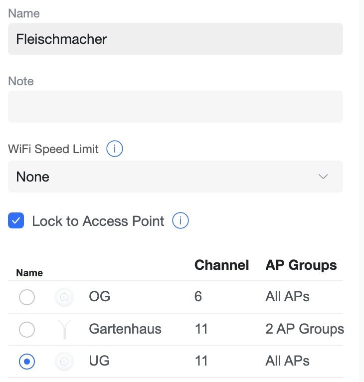

redjack1000 schrieb:Bei Avm Hardware ist das nicht möglich, da kannst du nur mit Unterschiedlichen SSID arbeiten.
Andere Hersteller bieten das an z.B. Unifi

Was sagt unifi in dem "i" zu der Funktion?
