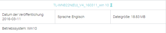

Diesen Treiber (der erste von oben) hab ich heruntergeladen (Version 4) des Gerätes: TL-WN822N von TP-Link:
TREIBER-DOWNLOAD

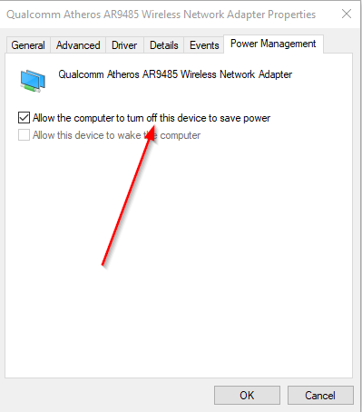

BEI JEDEM NEUSTART MUSS ICH ERST DAS USB-KABEL DES W-LAN EMPFÄNGERS ABSTECKEN, DAMIT DER PC NEU STARTET.

Nimm von TP-Link nicht den neusten Treiber. Da ist V5 mit drin. Nimm den hier.

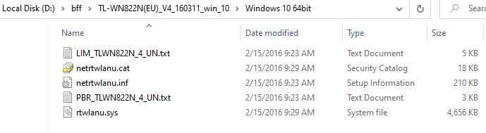

Das ZIP entpacken. Nicht die Setup.exe nehmen sondern den Treiber manuell im Geraetemanager austauschen.
Oder per Geraetemanager den WLAN-Adapter entfernen mit Treiber loeschen und dann wieder hinzufuegen nach Neustart des PC.
Wenn mit dem Treiber der TL-WN822N rennt ist gut. Eventuell erledigt sich dann auch das in Grossbuchstaben geschrieben Problem von selbst. Wenn nein, finde diese Einstellung. Ist von meiner WLAN-Karte, also steht da was von TP-Link oder so. Den Haken raus machen bei "Erlaube dem Computer..." und den PC neu syarten.

Abschalten kann man den PC jetzt auch ohne den W-LAN Empfänger abzustecken - hab den Haken raus gemacht.

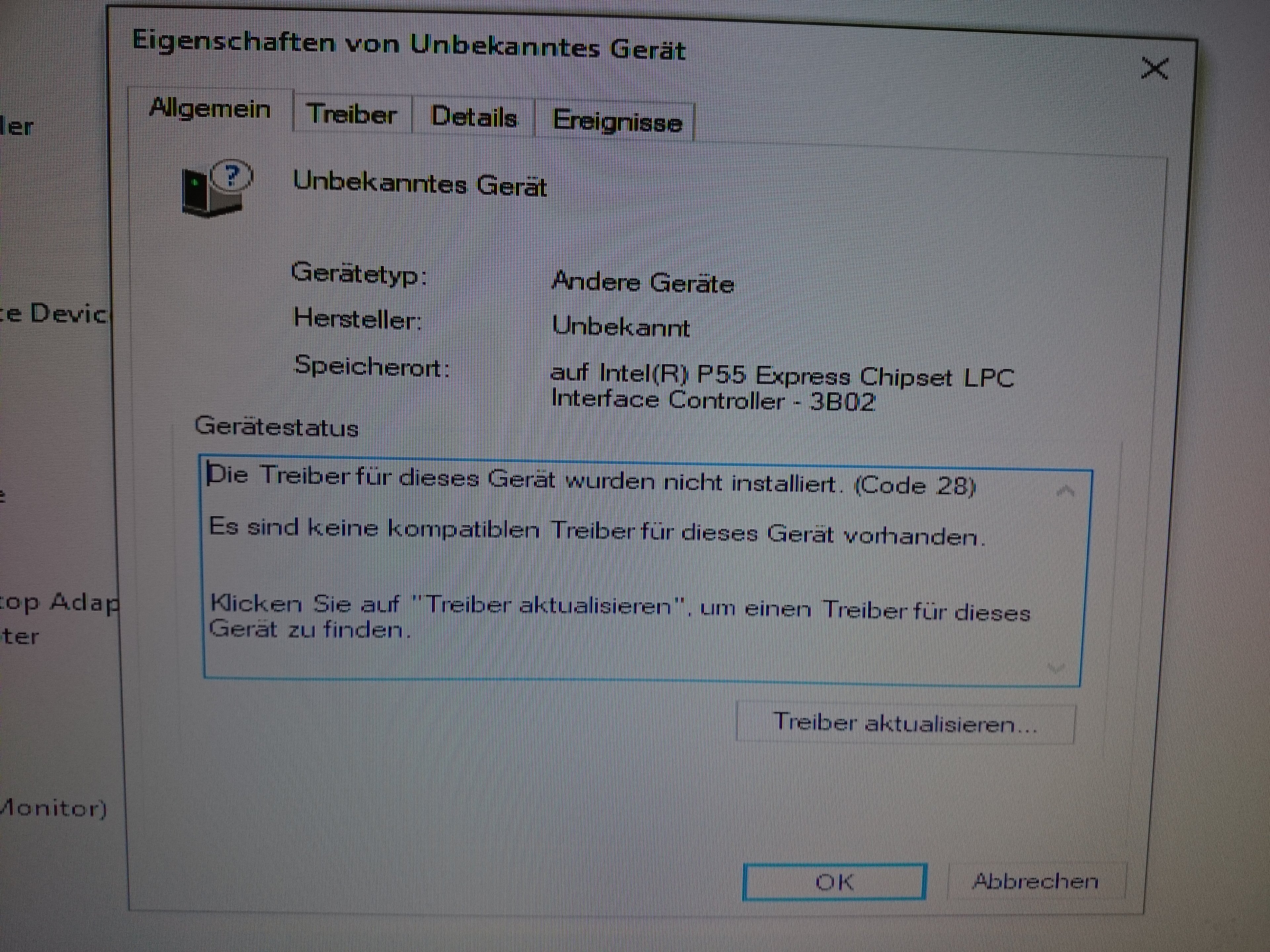

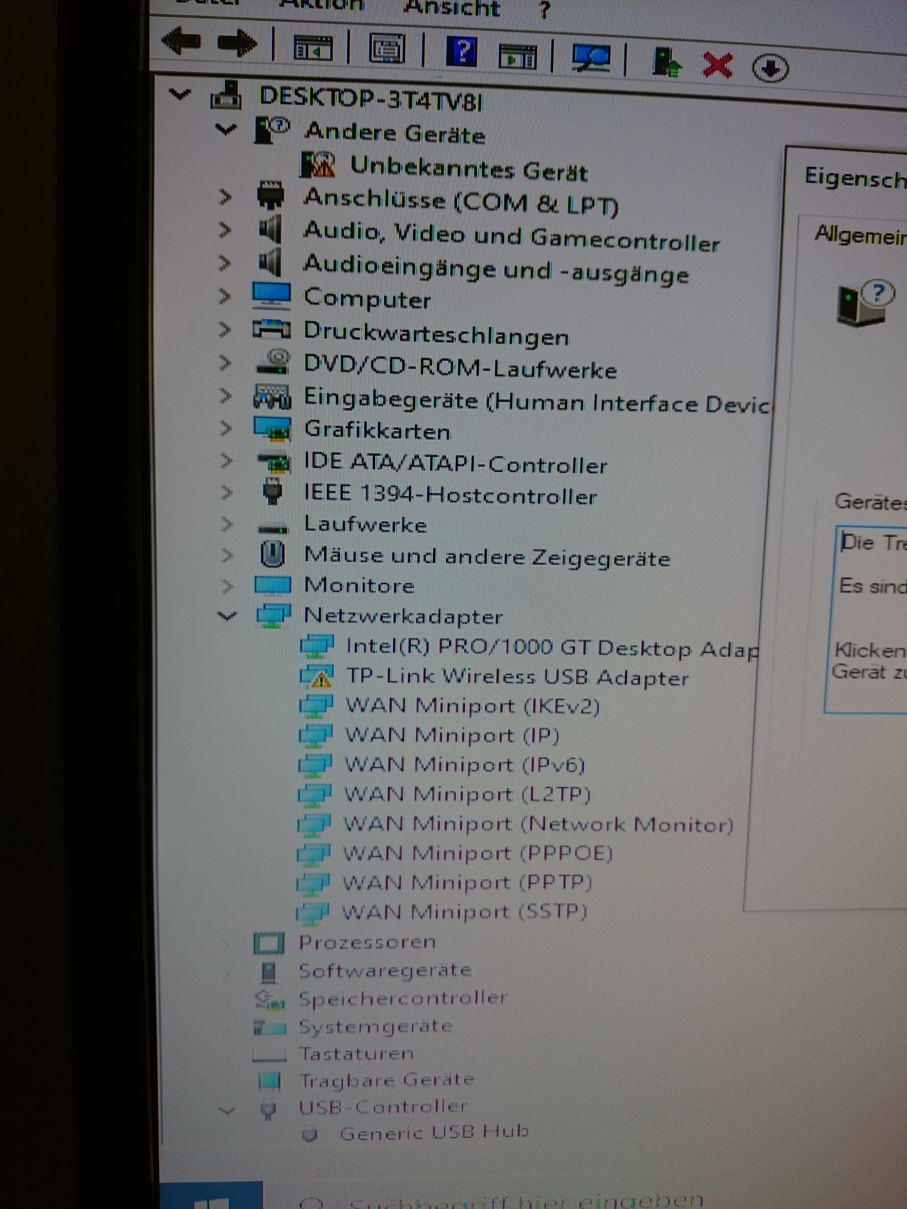

Bitte schau Dir mal folgende Bilder an - hat der ganze Mist etwas mit dem W-LAN Empfänger t zu tun:
(Chipset-Treiber)?

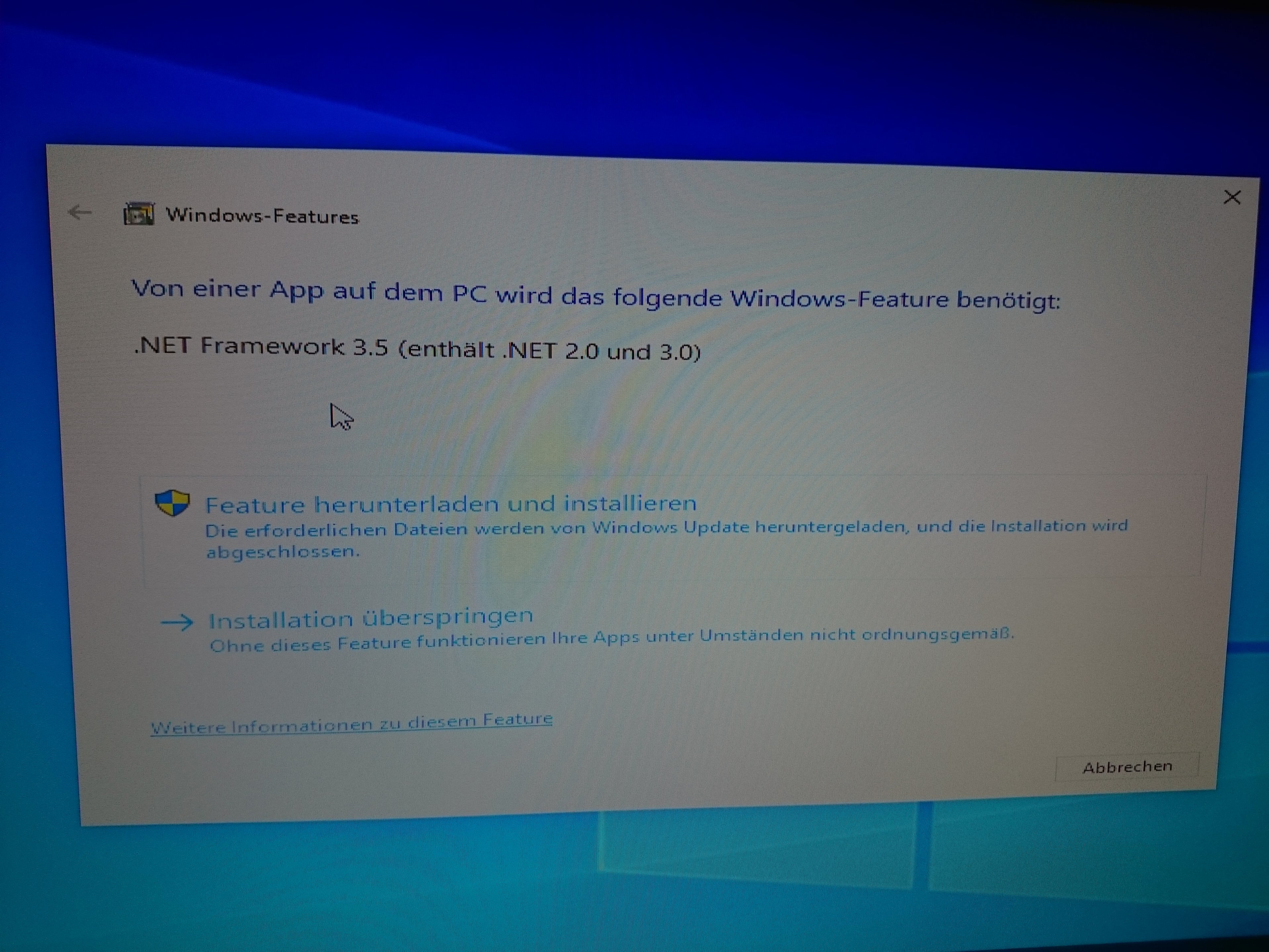

Beim START des PC kommt noch folgendes:
Framework 3.5 wird NUR von einer App am PC benötigt - hat aber nichts mit dem W-LAN Problem zu tun sondern eher mit dem Edge-Browser - Korrekt?

Nein! Da fordert eine veraltete Treiberkomponente .NET 3.5 an. Edge wird niemals auf eine so alte Version des .NET Frameworks aufsetzen.

Naja, da einen Treiber einfach in einen Ordner zu kopieren ist auch nicht gerade so ueblbich. @#TONIO#
Dein WLAN-Adapter hat ein gelbes Ausrufezeichen im Geraetemanager. Dort im Geraetemanager den Treiber manuell auswaehlen aus dem Ordner den Du hast vom ZIP.

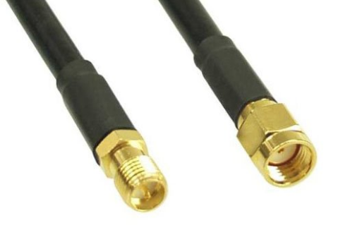

Das werd ich noch probieren - ABER vorher eine Frage: kann ich meinen TP-LINK W-LAN Extender (da ist eine LAN Buchse drauf) nicht einfach ganz in der Nähe des PC´s in ein Steckdose stecken (wo halt der Empfang noch gut ist) und von dort aus ein kurzes W-LAN Kabel in die LAN-Buchse vom PC? Geht das? Akzeptiert das der LAN Adapter onBoard bzw. wandelt der PC dann das W-LAN Signal in ein LAN Signal um?? Danke!!
Du nimmst dafuer ein LAN-Kabel und kein W-LAN-Kabel. ;)
Ein WLAN-Kabel ist sowas.
Ich gehe mal die manuelle Treiberinstallation durch:
Im Gerätemanager - Rechtsklick auf den TP-LINK W-LAN Empfänger - Eigenschaften - Treiber - auf dem Computer nach Treibersoftware suchen - in den USB Stick gehen (wo die entpackten Treiberordner drauf sind) - DANN UNTER DRIVER FILES DEN ORDNER WINDOWS 7 64 BIT NEHMEN und auf WEITER
Ist das so richtig?
Bei einer manuellen zum Beispiel Chipsatz-Treiber Installation - da nimmt man doch nur .exe Dateien oder .ini - Richtig?
