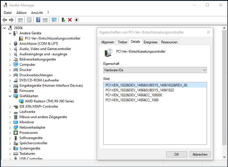

ich habe das Problem das im Gerätemanager ein Gerät anscheinend nicht Funktioniert. Siehe Bild.
Ich weis nicht genau was da nicht geht, habe aber mehrmals Grafikkartentreiber sowie Chipsatztreiber neu installiert. Ohne erfolg.
Über die ID kontne ich das hier herausfinden.
Aber wie gehts jetzt weiter? Was ist das und wo liegt das Problem?
Windows 10 ist aktuell und die AMD Treiber sind auch alle aktuell.
mfg refi

Den AMD Chipsatztreiber in der neuesten Version hast du Installiert? Eigentlich müsste sich das damit erschlagen lassen.
Schau doch mal auf der Mainboard Hersteller Seite ob du dort einen Treiber findest.

Das scheint ja n neues System zu sein und das muss eigentlich "oob" funktionieren. Ich würde den Treiber nochmal runterladen und installieren.
Reaktionen: AB´solut SiD und thompson004
Wenn du den AMD Treiber installiert hast legt der Installer ja einen Ordner auf der Windows Festplatte an.
Schau mal ob es bei dir diesen Pfad ebenfalls gibt.
C:\AMD\Chipset_Driver_Installer\AMD_Chipset_Drivers\IODriver\PSP
Wenn ja, dann installierst du diesen. Das ist der Treiber der dir fehlt.
Reaktionen: GeCKo127, Dama und ekin06

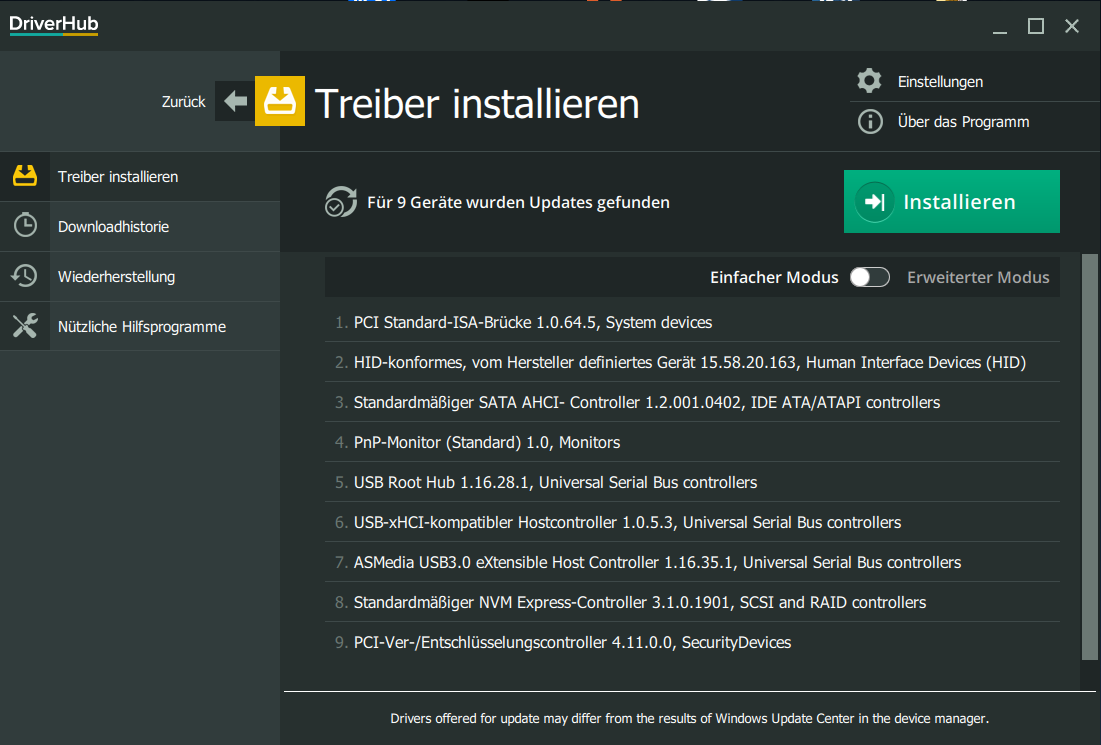

Ich hatte mal ein ähnliches Problem mit anderer Hardware im Geräte Manager neue Treiber händisch installiert und es half nicht und Driver Hub hat dann den Treiber gefunden, ob der TE das probieren möchte oder nicht muss er selbst wissen.

Ja hab Driver HUB ausprobiert. Hat bei mir erstmal ein total ausfall verursacht und jetzt gehen die Tasatur und Mouse nicht. Also Windows Bootet aber Mouse und Tastatur gehen nicht. Muss erst mal Problem lösen wieso USB nicht mehr geht.
Wieviel Treiber hast du denn installiert?
Hätte nur wegen dem einem geschaut und nicht sämtliche die er findet.
Dann stecke mal Maus und KB an andere USB Ports du kannst die Treiber wieder zurückstellen in Driver Hub.
Zum Glück hat DDU ein Wiederherstellungspunkt heute morgen gesetzt. Hatte jetzt garkein Bock auf die Nummer.
@Suno, na alle. Siehe Anhang. Kann ja trotzdem nicht sein das er das System verschießt. Probiere jetzt aber nur den letzten Punkt aus.

Ich würde nur den PCI Entschlüsslungscontroller Nr. 9 installieren mehr nicht
Ich meine im erweiterten Modus kannst du die Treiber einzeln anwählen.
