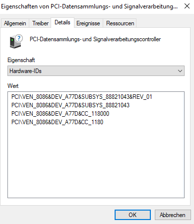

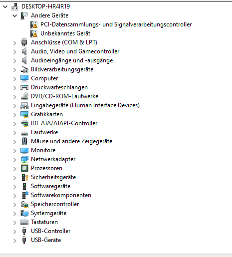

Ich habe zwei unbekannte Geräte im Gerätemanager. Wenn ich auf Hardware-IDs gehe, dann kommen mehrere Angaben.
Das sind die Details zum PCI-Datensammlungs- und Signalverarbeitungs-Dings:
PCI\VEN_8086&DEV_A77D&SUBSYS_88821043&REV_01
PCI\VEN_8086&DEV_A77D&CC_118000

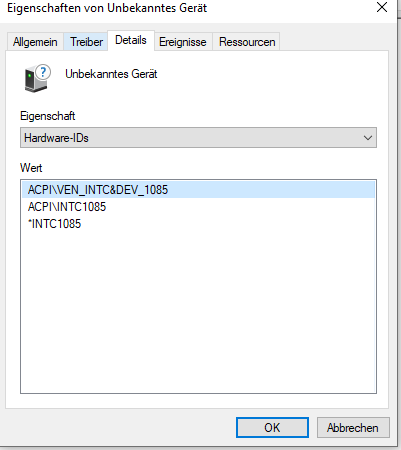

Und hier vom unbekannten Gerät:
ACPI\VEN_INTC&DEV_1085
ACPI\INTC1085
*INTC1085
Gegoogelt und dann lande ich auf irgendwelchen Seiten und weiss nicht, was ich jetzt tun muss.
Weiss jemand, was genau ich jetzt da runterladen/installieren soll?
Danke! 😇

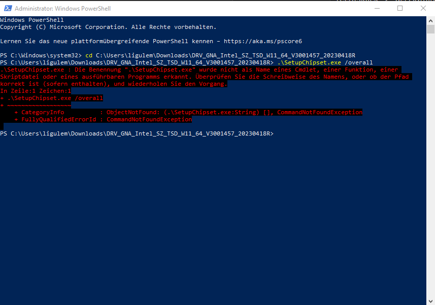

Wenn ich bei diesem verlinkten Lösungsvorschlag die Nr. 5 mache --> Run command ".\SetupChipset.exe /overall", dann geht das bei mir nicht! Ich muss das doch im DOS-Fenster eingeben?
Ja, entweder Eingabeaufforderung a.k.a. "DOS"-Fenster oder eben PowerShell. Hast du dein "DOS"-Fenster mit rechtsklick -> 'als Administrator ausführen' gestartet?

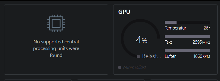

Also irgendwas stimmt da doch nicht mit der CPU.
Seit Neuestem habe ich diese Meldung in der NZXT Cam (AiO-Software):
Er findet die CPU plötzlich nicht mehr.

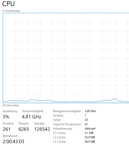

Im Taskmanager sieht es aber so aus:
Was ich komisch finde: Die Geschwindigkeit (Ghz) springt dauernd hin- und her. Und die Betriebszeit wird mit über 2 Std. angegeben, obwohl ich den PC erst gerade eingeschaltet habe.
Update: Sorry, war wohl Fehlalarm. Nach einem Reboot wird CPU in der Kraken-Software wieder erkannt.
Ich habe jetzt gemäss Anleitung von Plaste gemacht und es klappt nicht. Als Administrator ausgeführt, ja.
OMG ich bin wohl behindert...Ich müsste natürlich dort wohl ".\AsusSetup.exe /overall" eingeben, da ich im Ordner eigentlich nur eine exe-Datei habe, die so heisst. "Chipset" ist wohl nur als Beispiel angegeben?
Leider hat das auch nichts gebracht ... :(

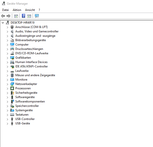

Habe es jetzt mit einem Tool "Driver Identifier" geschafft. Keine Ahnung, ob ich mir damit noch alle Viren der Welt mitinstalliert habe ...
Hat jedenfalls geklappt ...

@ligulem, du hast die Windows PowerShell benutzt. Da müssen die Eingaben anders lauten. Der Einfachheit halber:
Gib ins Suchfeld "Eingabeaufforderung" ein. Wenn Win bereits die Konsole vorschlägt, dann recht-klick drauf und den Vorgang noch mal abarbeiten.
Im Zweifelsfall Windows im "Abgesicherten Modus" starten, damit keine Treiber querschießen.
Du kannst auch in der PowerShell wechseln, wenn du 'cmd' als Befehl eintippst, dann den Vorgang abspulst.
Den Wechsel erkennst du, wenn der Command Prompt nicht mehr mit PS anfängt (siehst du auch auf deinem Screenshot).
