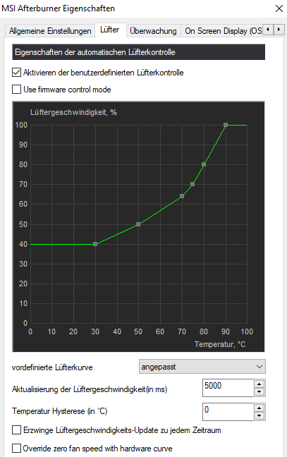

Die Geräuschkulisse ändert sich einfach mal gar nicht. Das Einzige ist dass die Temp. der CPU/GPU reduziert wird. Selbst bei 1500 RPM wird das Ding zum Jet

3) Lüfterkurven anpassen, speziell der Grafikkarte
