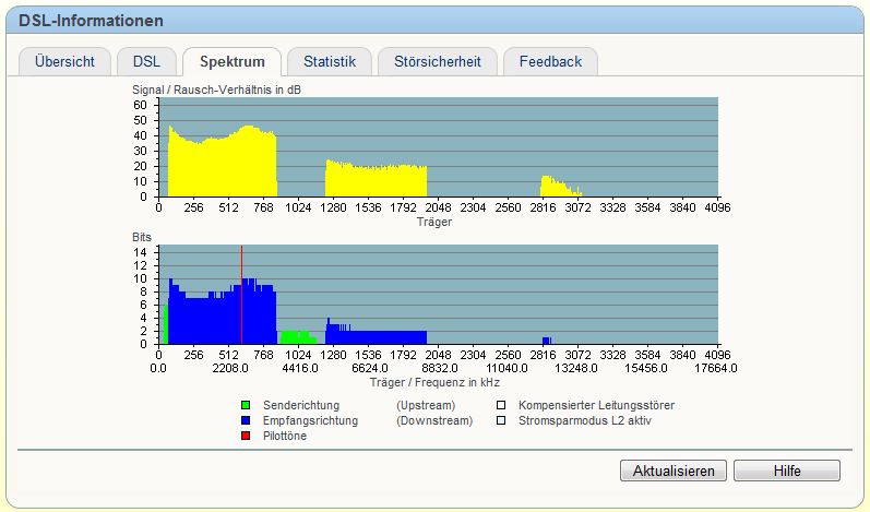

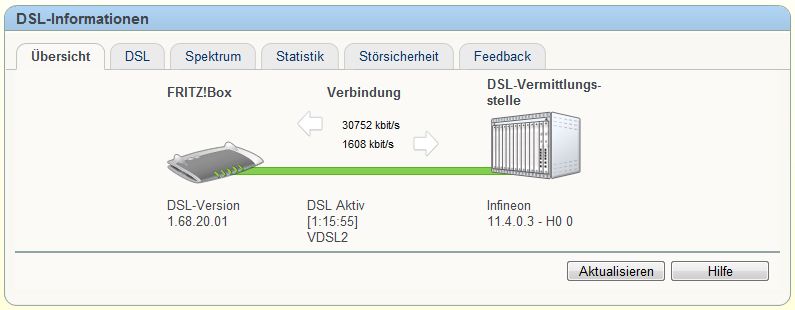

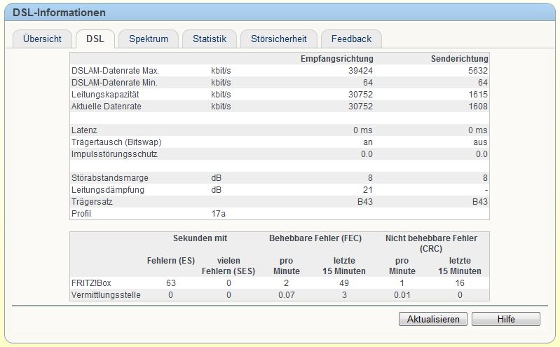

ich habe seit anfang der Woche VDSL 35000 bei der EWE. Dazu habe ich eine Fritzbox 7390 bekommen.
Bei der download geschwindigkeit komme ich auf ungefähr 30 mbit, aber der upload beträgt nur ca. 1,6 mbit von 5mbit. Das erscheint mir irgendwie etwas wenig, da ich vorher mit DSL 16000 schon 1 mbit hatte. stimmt vieleicht irgentetwas mit den einstellungen nicht, oder geht einfach nicht mehr?
Ich habe mal ein paar Bilder mit den Fritzbox VDSL-Daten angehängt.

Frag doch bei deinem Anbieter nach. Sieht danach aus, als wäre falsch geschaltet worden.
Edit: Spalten Verwechselt. Schließe mich den anderen an.
Du bekommst ja schon die 35000 nicht... Hast auch nur 30000... Und es steht ja dort... Das zwar 5000 für die Senderichtung freigeschaltet ist, aber Deine Leitungskapazität bei 1600 liegt, dann wird da nicht mehr gehen...
Eventuell in den DSL-Parametern (Störsicherheit) der FritzBox mal mit den Einstellungen ganz nach rechts gehen, also in Richtung maximaler Performance.

Mir ist gerade aufgefallen, das wenn ich an dem Kabel wackel, das aus einem Deutsche Post Anschlusskasten zur TAE Dose geht, bricht die Verbindung ab. Die Fritzbox hat sich dann wieder neu verbunden und hat jetzt auf einmal 3,5 mbit upload. Auch die Leitungsdämpfung ging von vorher 21 db auf 19 db.
Ich glaube der Wackelkontakt ist die Ursache.
