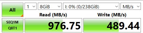

Hab mal bei meinem M2 Gehäuse geschaut, da steht USB\VID_152D&PID_0583 und das ist dar JMicron JMS583, da bekomme ich bei ner lahmen KIOXIA KBG40ZNV256G diese Werte:
