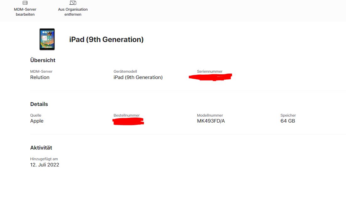

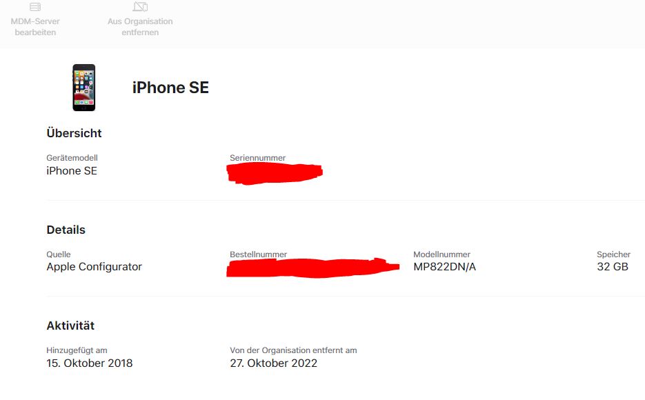

Da ich bei uns ebenfalls Relution EMM einsetze und genau das eingerichtet habe und administriere kann ich dir das im Grunde erklären. Es hängt schlichtweg davon ab, ob die Admins in ihrer Richtlinie angegeben haben ob das iPad sich per USB überhaupt mit irgendeinem Rechner verbinden lässt, welcher nicht ein bestimmtes Zertifikat installiert hat. Wird diese Option genutzt kann jemand das Teil gar nicht erst versuchen zurückzusetzen, es würde am PC gar nicht angezeigt werden.
Sollte diese Option nicht gesetzt sein, könnte man es zwar zurücksetzen, kommt aber dann trotzdem nicht weiter sofern das Gerät über den Apple Business Manager im DEP Programm angemeldet ist. Bei jedem zurücksetzen wird der Apple Server beim neu einrichten abgefragt...
Das geht beim DEP Programm nicht so einfach, ausschließlich der Administrator der es dort hinzugefügt hat kann die Geräte dort rauswerfen. Wenn überhaupt könnte die Firma versuchen den Nachweis über die Hotline zu führen aber sicherlich nicht als Einzelperson und nicht über den normalen Store. Die bleiben im Account sogar nach dem löschen in der Datenbank archiviert mit Seriennummer/Bestellnummer.
