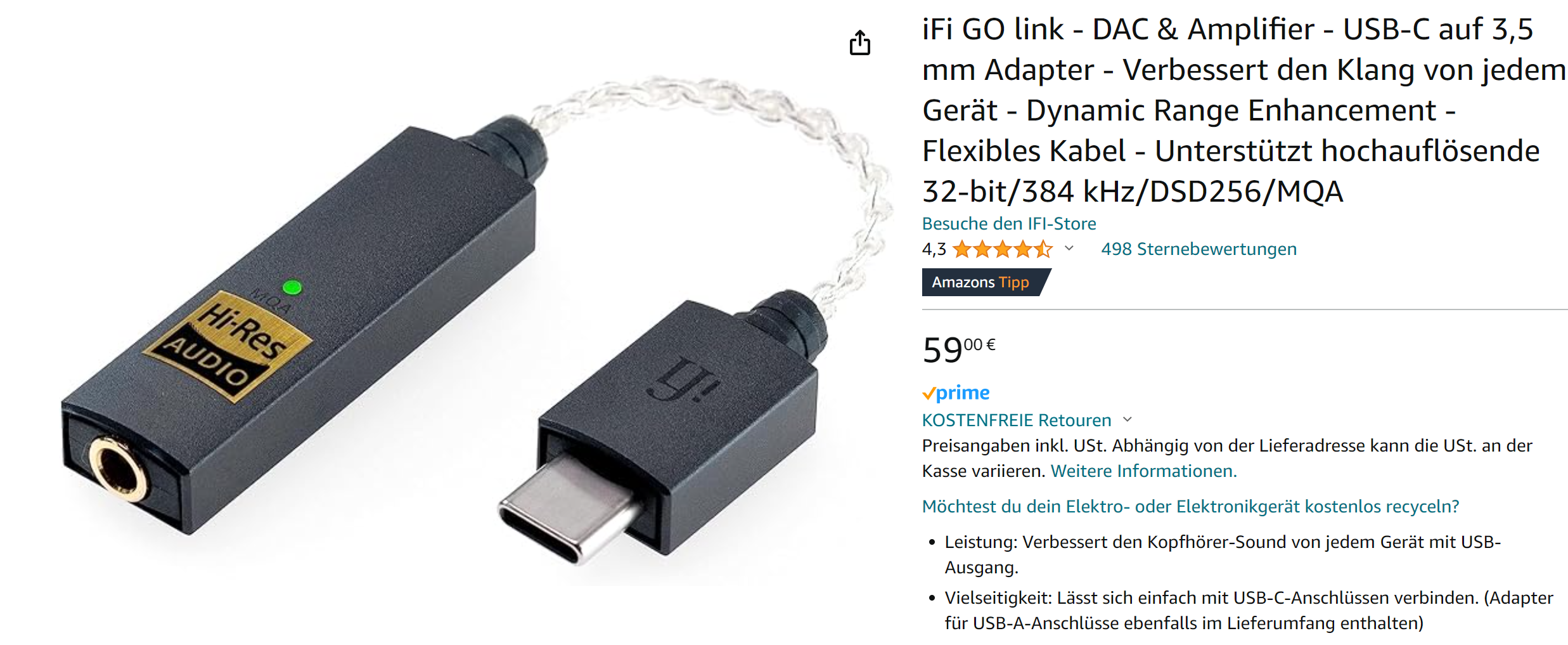

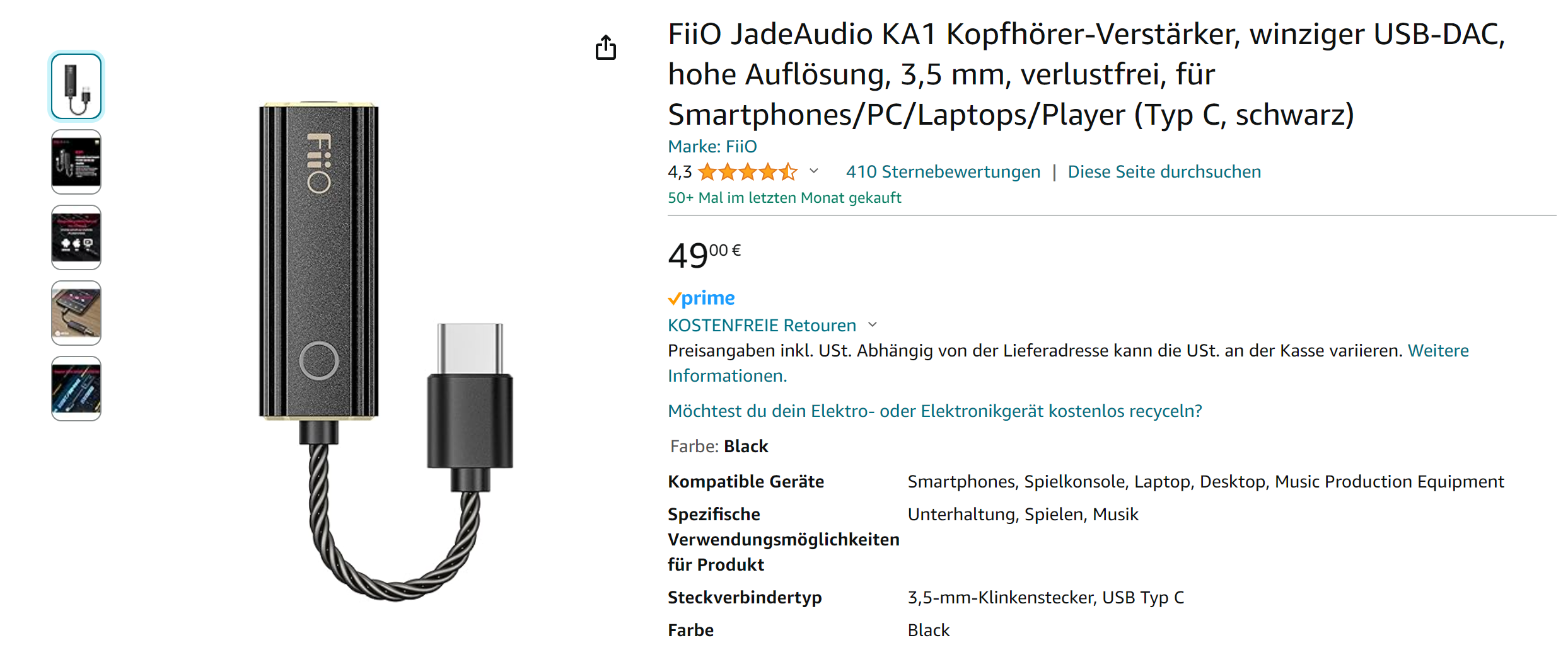

"Mono Eingang" verstehe ich nicht, aber ich schätze du willst halt einen vernünftigen kompakten DAC? In dem Fall zum Beispiel: FiiO KA1/KA11, iFi GO link.

Monoeingang, also Anschluss für einen 4poligen 3.5mm Stecker, und die Möglichkeit das Signal eines Mikrofons einzuspeisen.
und @xexex
Die Dinger von Fiio scheinen kein Eingang bereitzustellen :)
