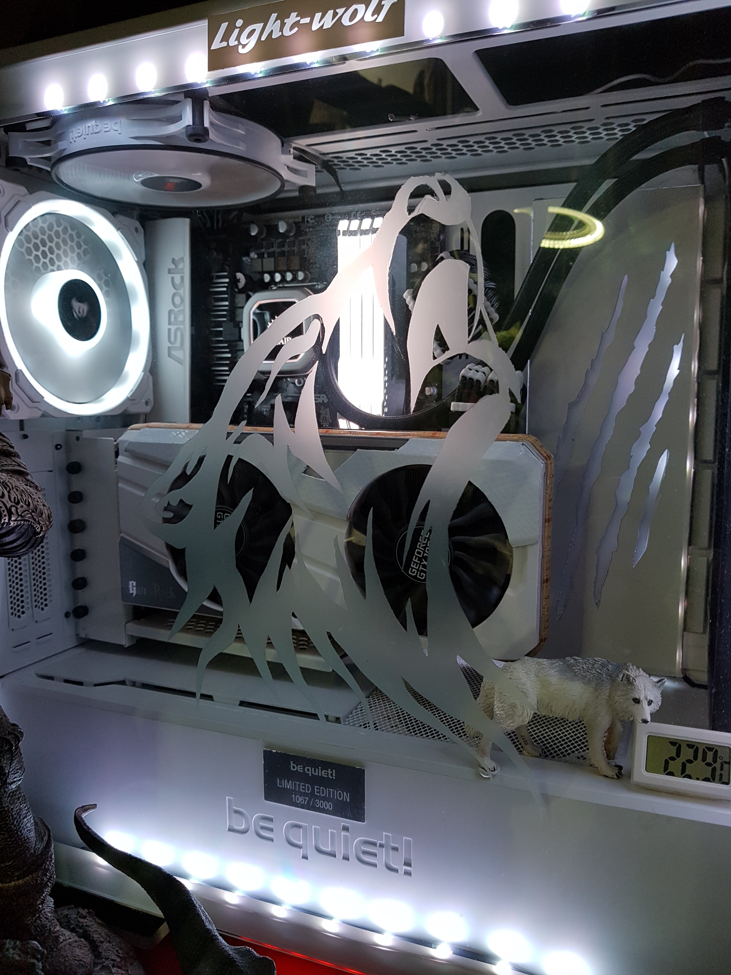

Währe cool wenn wir hier mal ein paar beispiele reinbekommen von Gehäuse bei denen Ihr schonmal ne GPU vertikal verbaut habt .
Mir gefällt das be quiet! Silent Base 601 , das hat auch ne vorrichtung für vertikalen einbau , wobei ich glaube das damit die Karte zu nahe an das Fenster kommt . Dannn doch eher mit cablemod denke ich .
Ist das DarkBase700
Reaktionen: DocSchneider
Sehr nice , das ist aber nicht nit dem cablemod set oder ?
Ahh sehe schon selbst das es das doch ist ;D
