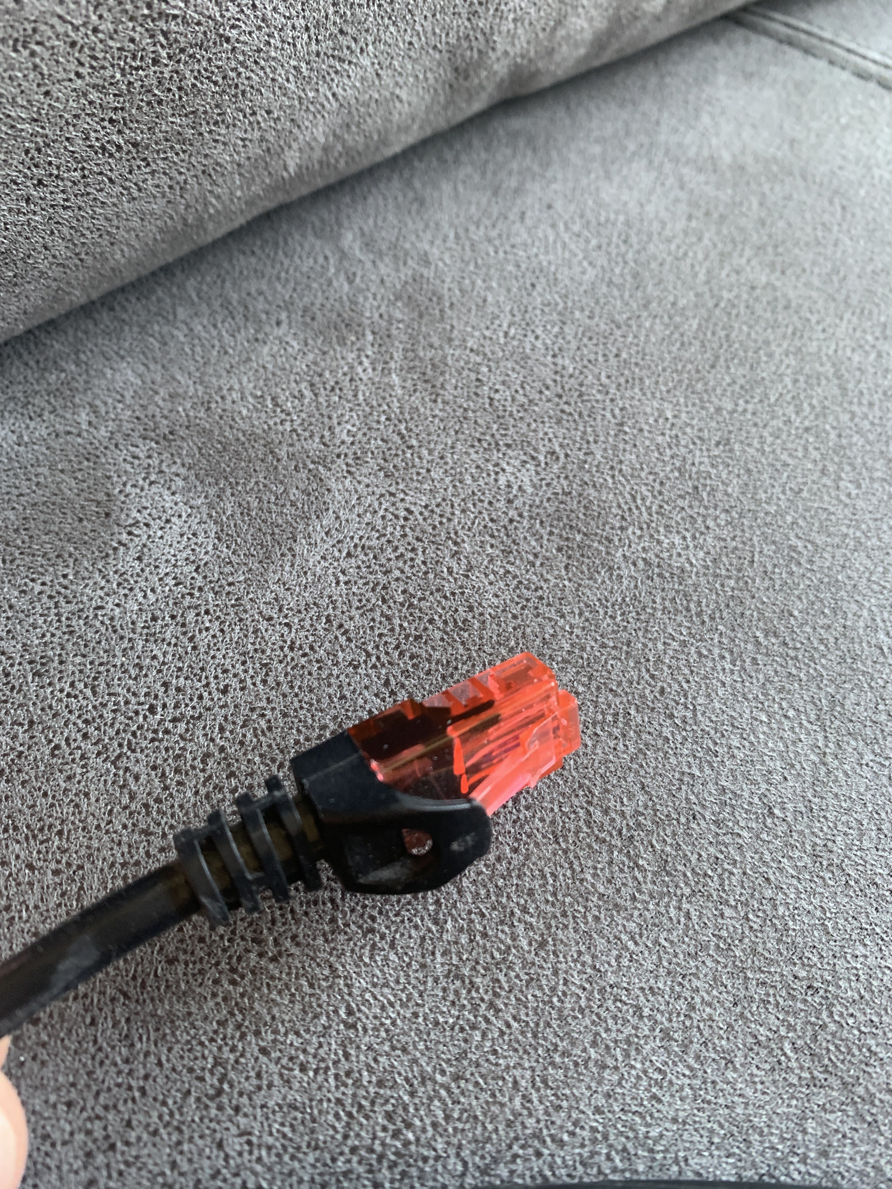

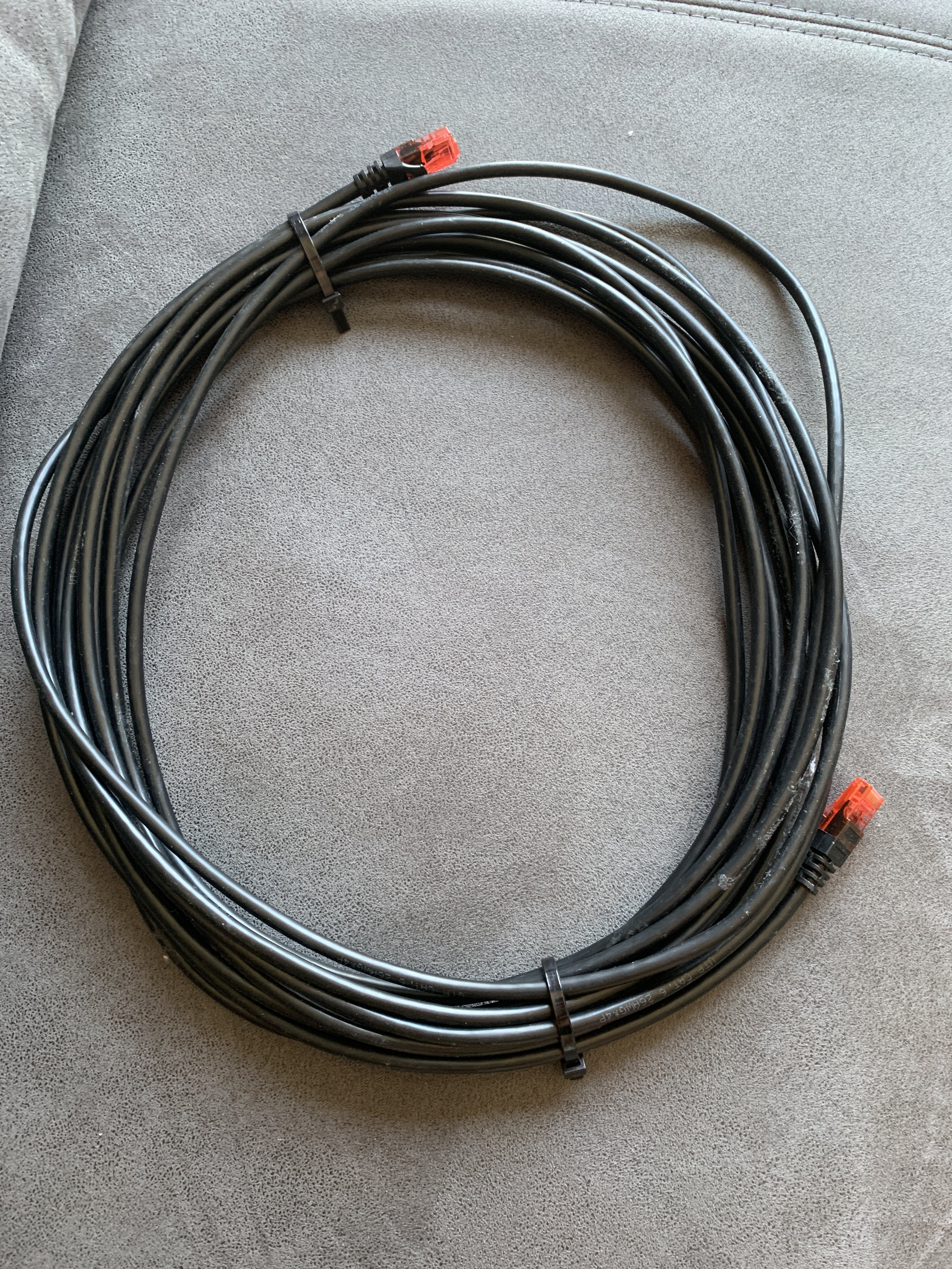

Habe hier noch ein Cat 6 Lan Kabel mit roten plastikanschlüßen liegen, das sollte dann doch das richtige sein oder? Anbei mal ein Bild.
Aber warum genau läuft es dann mit einem ungeschirmten besser? bzw kann ich dann nicht einfach bei dem ungeschirmten kabel bleiben?

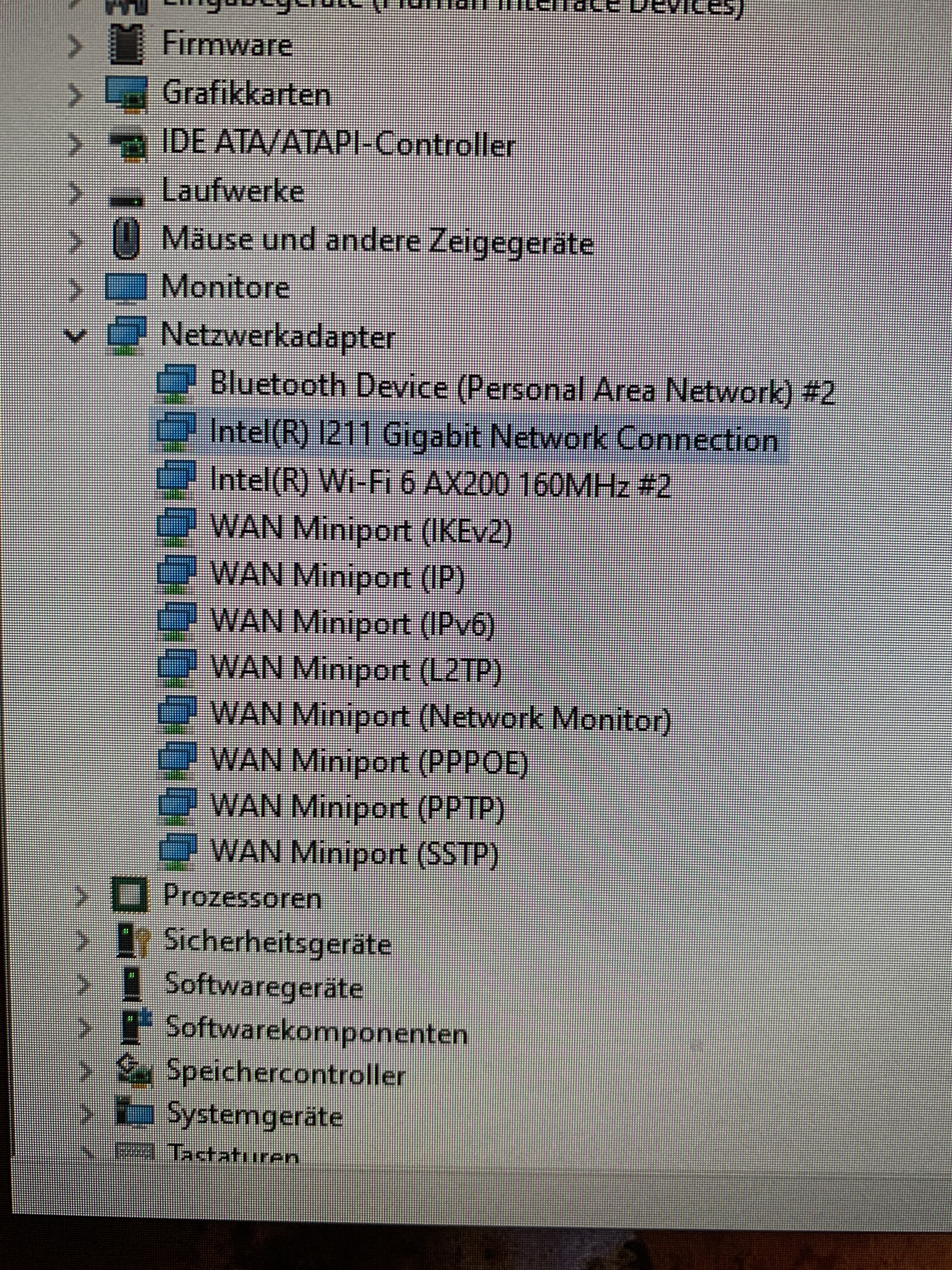

Intel Nic? also ich hab ein gigabyte x570 aorus ultra mainboard und benutze dort den onboard lan anschlußtollertyp schrieb:Wie heißt denn dein Intel-NIC?

Perfekt. Teste damit.Andre1593 schrieb:Habe hier noch ein Cat 6 Lan Kabel mit roten plastikanschlüßen liegen
Damit unterbrichst du eventuelle Masseschleifen. Natürlich kannst Du bei dem Kabel bleiben wenn's klappt. Ist halt Wirkungsbekämpfung anstatt die Ursache zu beheben.Andre1593 schrieb:Aber warum genau läuft es dann mit einem ungeschirmten besser?
Reicht dir das?tollertyp schrieb:Ja, und da ist ein Intel-Netzwerkchip drauf. Kannst du mal den Bezeichner aus dem Gerätemanager kopieren?
Ja, Screenshots kann man aber deutich einfacher hier machen, ohne ein 6 MB-Foto hochladen zu müssen...
Jedenfalls könntest du in den Treibereinstellungen vom i211 mal schauen, ob da eine Option " Energy Efficient Ethernet " ist, die du deaktivieren kannst.
