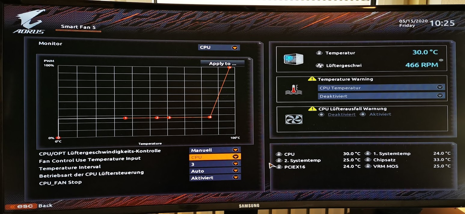

Aber ich hätte nicht gedacht, dass man es so krass einstellen muss. So is jetzt zumindest mal ein bisserl Ruhe:

So in etwa:
Ich hatte sie schon deutlich abgeflacht.

Das kannst du ja unten ablesen => Punkte 2 bei circa 50 Grad, also viel höher als bei mir je erreicht wurde.
Die Kurve hängt ja von der Lüfter ab. Die Drehen bei mir dann schnell über 1000 und ab da wurde es laut. Das hörte sich teilweise nach einer Turbine an, wenn da drei Lüfter hintereinander richtig Gas geben.
