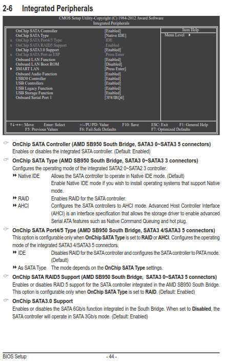

In Sachen AHCI aktivieren habe ich trotz googeln nicht so den Durchblick, offener Schnittstellenstandart und so...
Ist das keine Default-Einstellung? Wo kann ich das aktivieren?
Handbuch vom Motherboard Seite 44
Super, vielen Dank für die Tipps!
