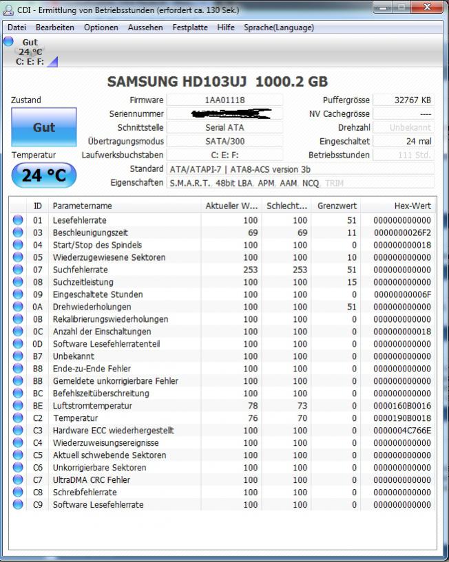

Sieh mal die SMART-Werte mit CrystalDiskInfo an, zum posten gibt es hier Antworten> Erweitert> Anhänge verwalten

Im Anhang noch die CrystalDiskinfo werte
