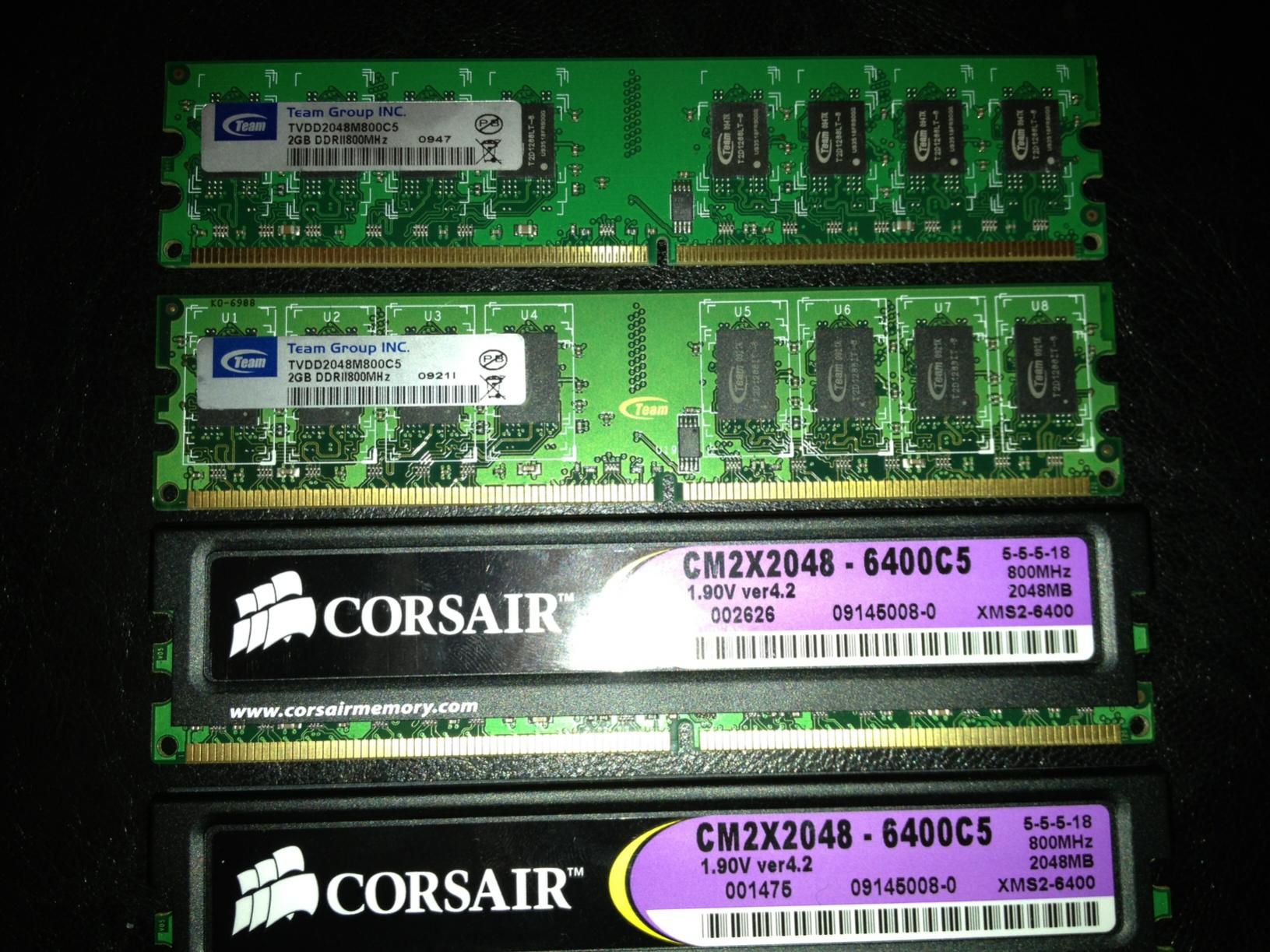

Gigabyte ga ep35-ds3 nach windows 7 neuinstallation fährt der rechner ....
raybod
Aug. 2013
2
mit 8 gig ram nicht mehr hoch....
mit 4 ohne probleme
ga ep35-ds3
was muss ich im bios einstellen damit ich wieder mit 8 gig starten kann ?
also vor der windows neuinstalliation war alles schön .... nur halt jetzt nicht mehr....
bitte helft mir
danke
hast du die Riegel alle schonmal einzeln getestet? Vielleicht ist einer Defekt. hatte ein ähnliches Problem mit dem p35c-ds3r (sogar zwei mal Corsair Ram und zwei Teamgroup -Riegel, also ziemlich ähnlich zu deiner Konfig :D ) nach einer Win8 Installation . Da war dann ein Riegel defekt.
Ist das aktuellste BIOs auf dem Board?
ja mit 1 geht es immer mit 2 auch immer .... also nur wenn ich 3 oder 4 verschiedene reinstelle gehts nicht.....
mach mal n BIOS-Reset (also PC vom Strom trennen und diesen taster neben dem BIOS-Chip aufm Board n paar Sekunden lang gedrückt halten)
Evtl Spannung etwas erhöhen? Bei Vollbestückung kann das schonmal nötig sein.
