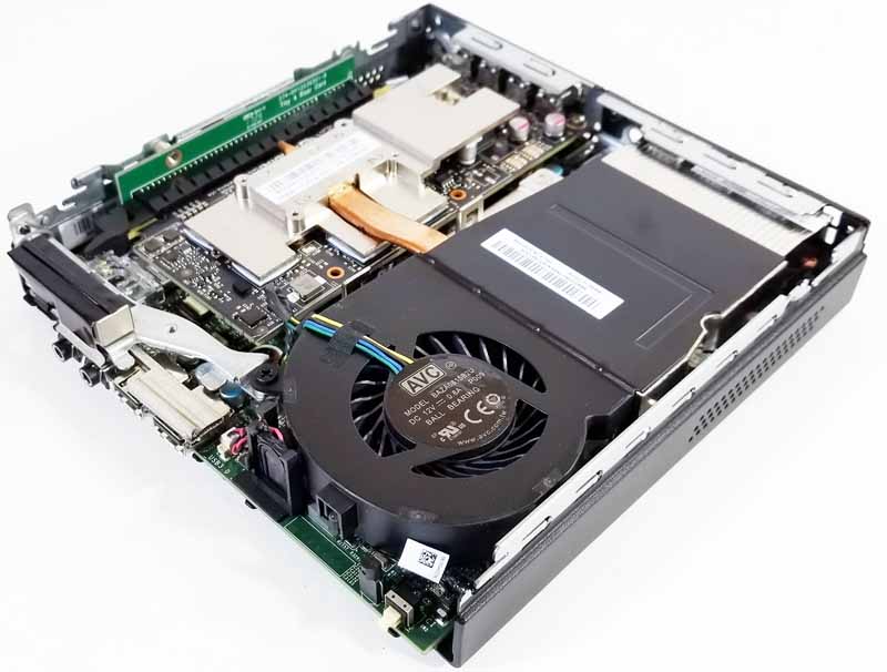

Wenn man Thin mini-ITX hat, ist eine LP-Karte schon so hoch, dass man auch ITX in normaler höhe verbauen kann.
Macht nur sinn, wenn es ein Gehäuse gibt, dass mit Risercard die GPU um 90° gedreht verbaut weden kann.
Korrekt. So wie beim Lenovo P320 Tiny:
Ganz so klein würde man es nicht bekommen, dafür liegt der CPU Socket zu ungünstig. 180*180*50 = 1,6L sollten möglich sein.

snaxilian schrieb:
@Deinorius WaKü oder flacher Kühler mit ordentlichen Luftstrom im Case wie es bei jedem 1 und 2 HE Server der Fall ist...
WaKü dürfte bei solchen Lösungen ausgeschlossen sein, zu speziell. Einen flachen Kühler kann ich mir schon eher vorstellen, wie in einem Notebook (werden ja auch 65 W abgeführt), aber das wäre auch etwas speziell.
Aber gut, spezielle Anforderungen brauchen spezielle Lösungen und darauf läuft das insgesamt hinaus.
