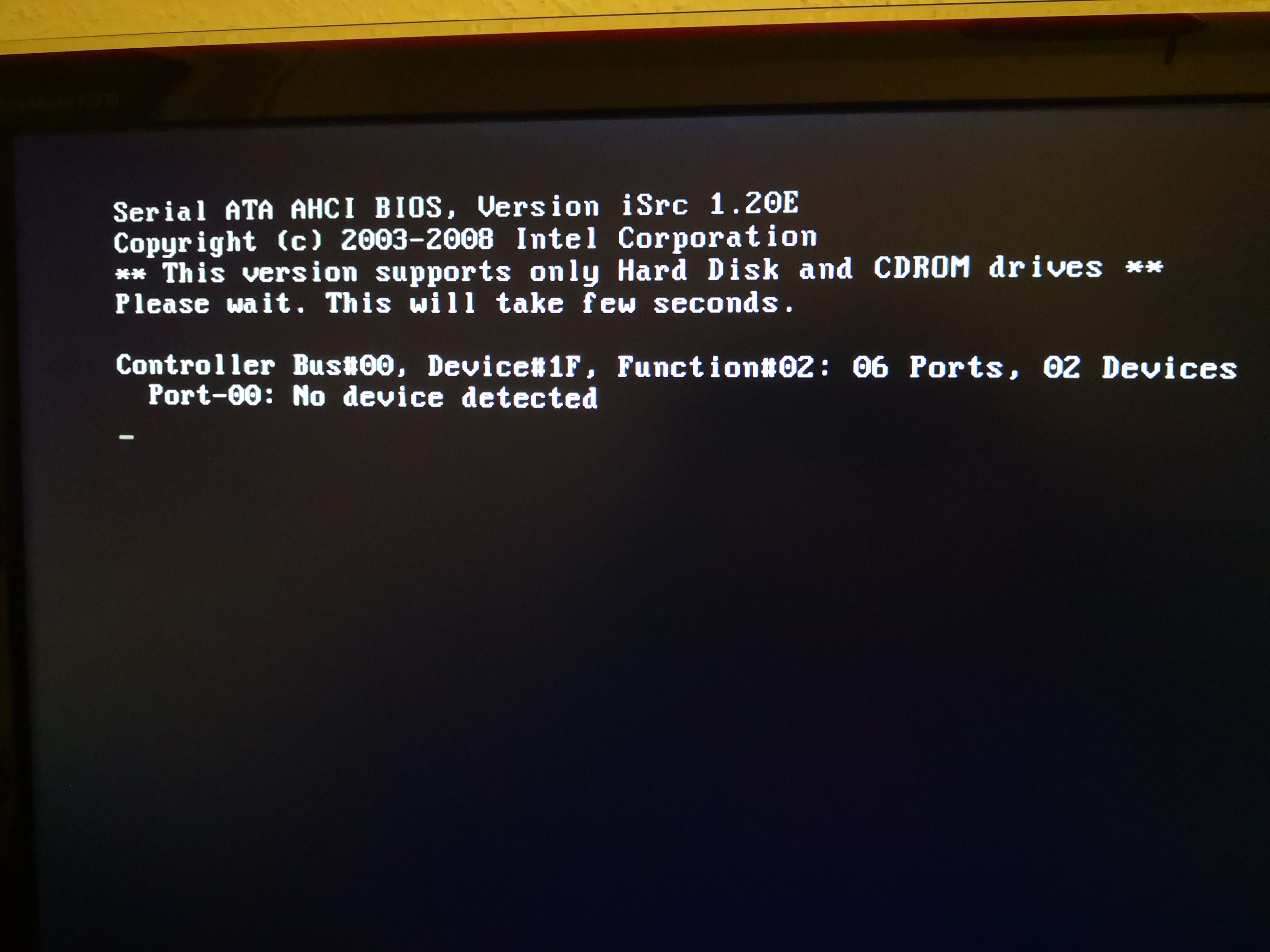

Gigabyte GA P55 USB3 Motherboard bootet nicht ins BIOS dass ich Boutique wenn's oder sonst noch etwas verstelle, die TAB Taste dass der Post Screen erscheint funktioniert zwar aber dann wenn ich entfernen drücke funktioniert gar nichts, dann kommt dieser Fehler (Bild) kann mir jemand helfen was das zu bedeuten hat und wie ich es in den Griff bekomme?!
Info: 16 GB DDR3 3 ram PC 12800 sind verbaut ich habe auch mal 3 Riegel ausgebaut dass nur noch ein 4GB Riegel drin steckt, hat leider nichts gebracht.

Sieht aus als würde das AHCI Bios dort beim Erkennen der SATA Geräte hängen. Stöpsel mal beide ab und schau obs erstmal weiter geht, danach die SSD einzeln ausprobieren.
Reaktionen: MegaCayman

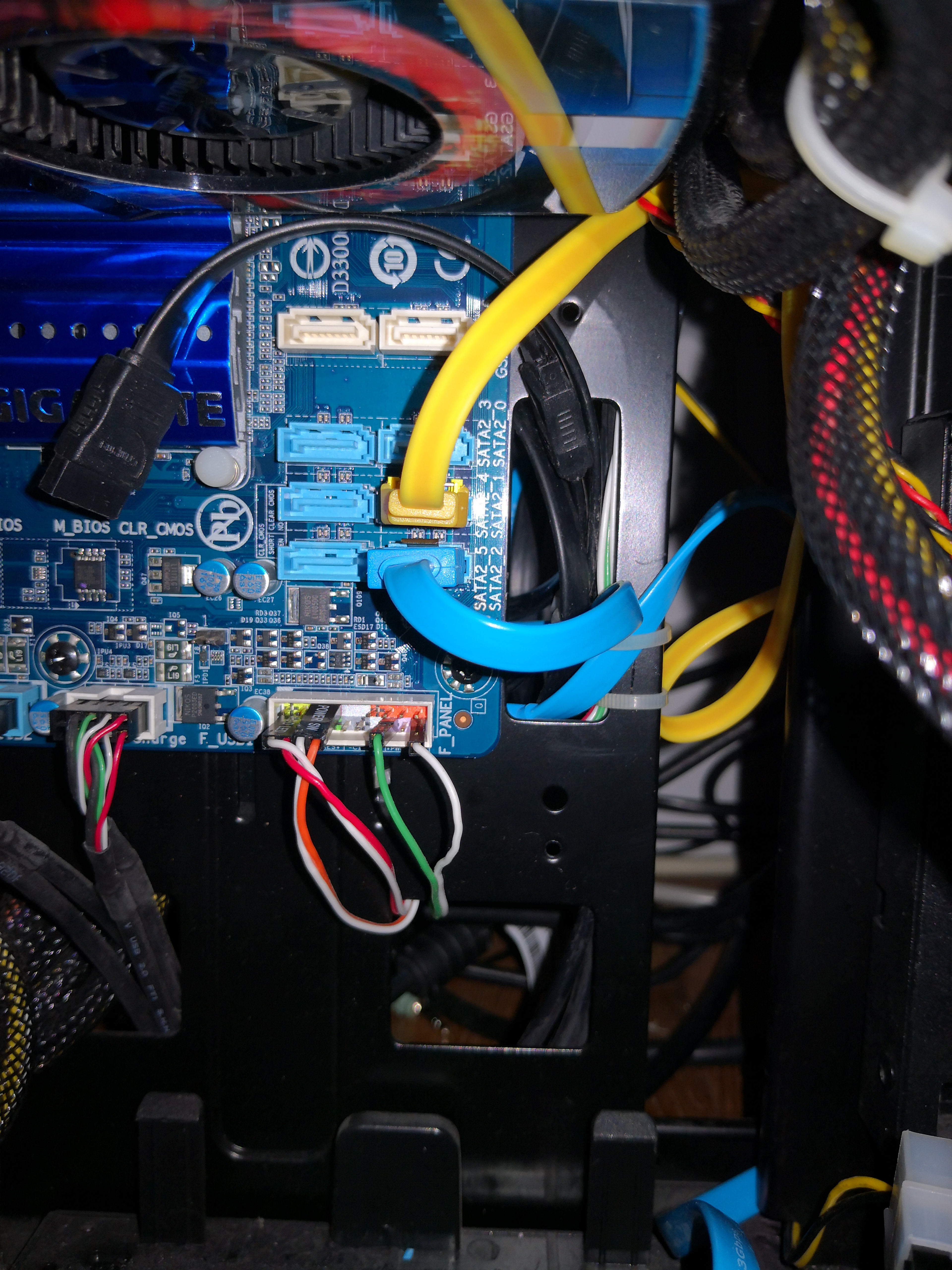

Ja davor war eine normale Festplatte drann, DVD Laufwerk war aber schon das SATA.
Die SSD ist funktionstüchtig da sie bei einem anderen Board im bios erkannt wird das habe ich extra gegengeprüft bevor ich sie hier angeschlossen habe.
Info: SSD am gelben, kp welcher SATA das ist.
Blaue ist DVD
Zusaetzlich zum BIOS kannst Du auch zum Test die weissen SATA-Ports benutzen.

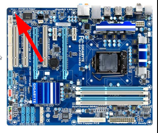

So vielen Dank für den Tipp dieser war Gold wert habe ich irgendwie übersehen 😅 jetzt habe ich das Problem aber das Windows 10 drauf ist aber sobald ich die chipsets Treiber installiere und neu starte geht gar nichts mehr jetzt frage ich mich wo ich sehe ob ich die Revision 1 oder 2 habe von dem Motherboard weil auf dem Board sehe ich nichts konkretes.
Die Revision steht da neben der Schraube. @MegaCayman
