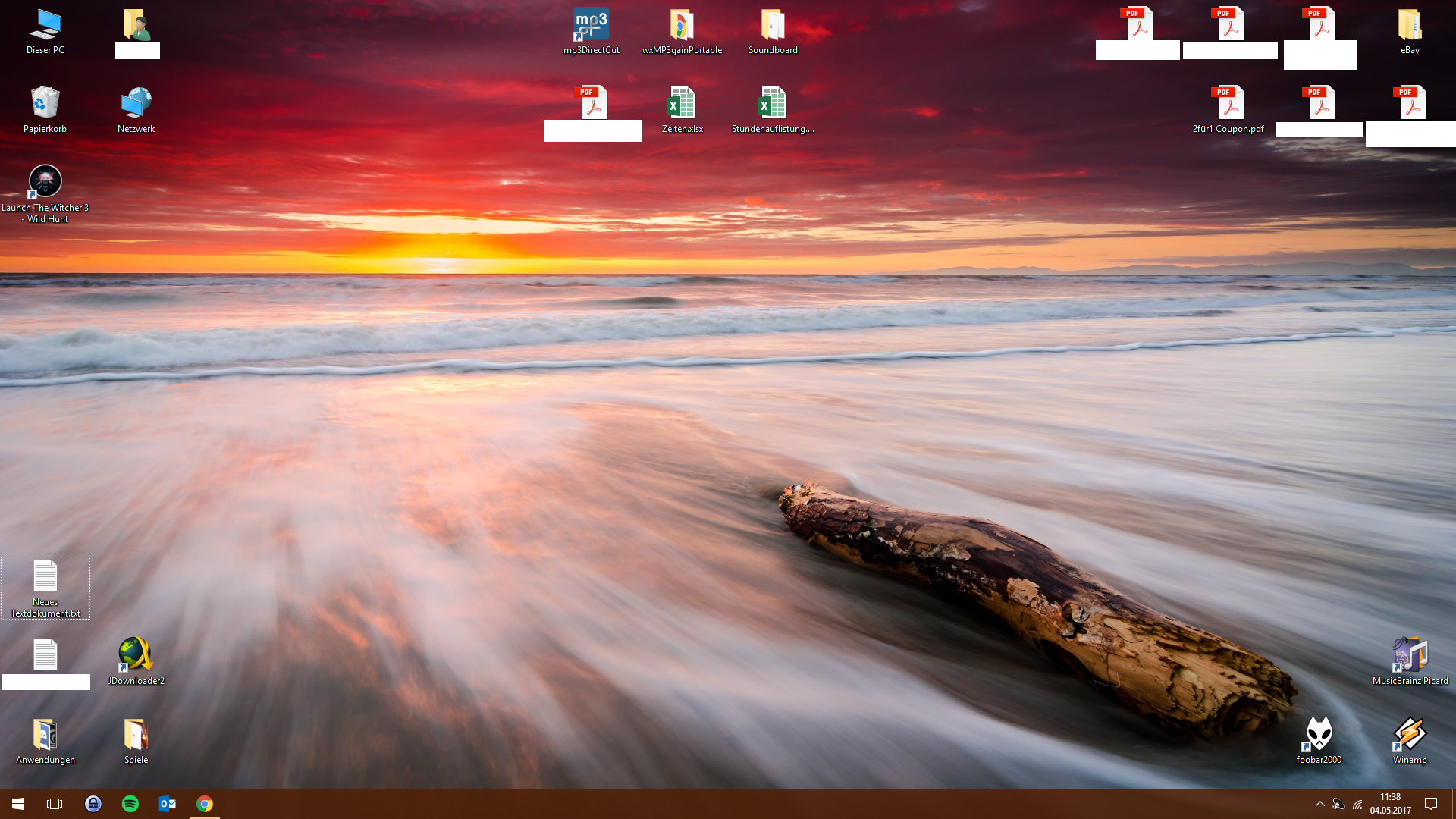

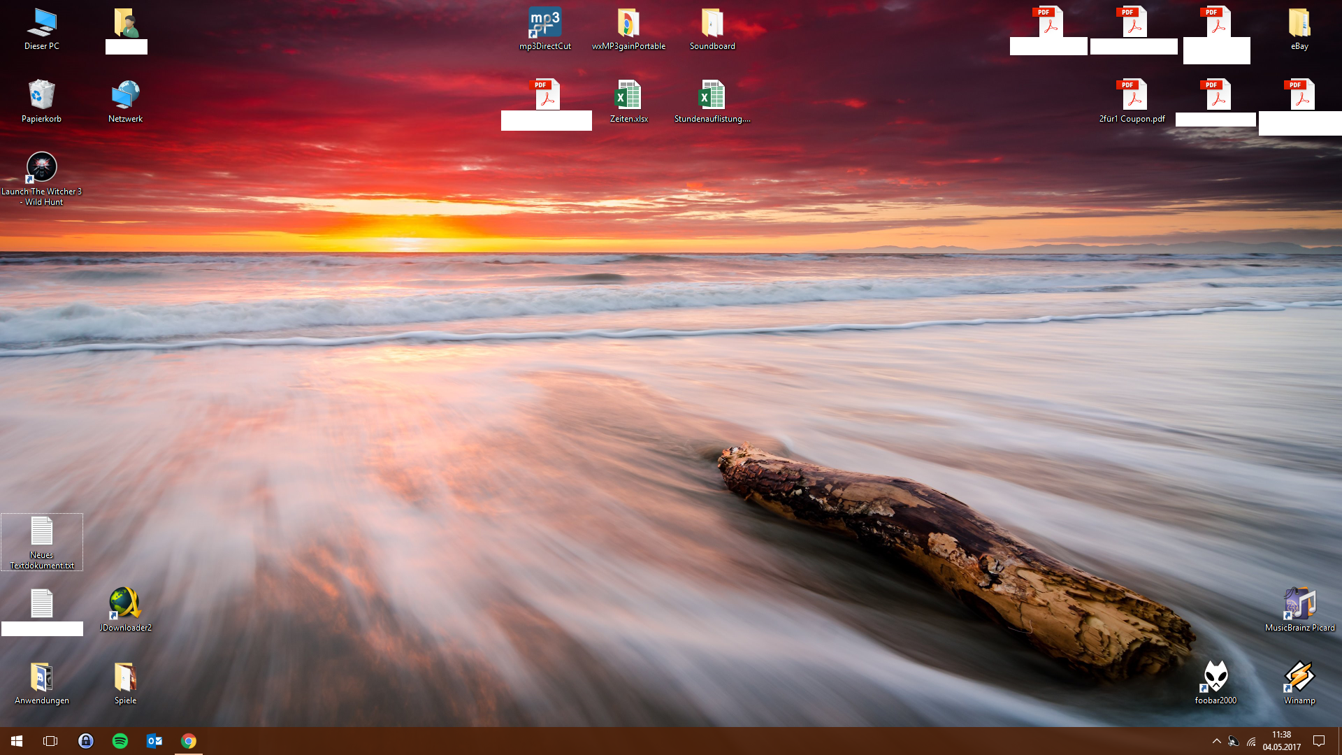

Ich kann leider nicht sagen, auf welche Auflösung gewechselt wird, da mir das nicht angezeigt wird. Im Spiel ist die native Auflösung von 1920x1080 eingestellt. Ich stelle es immer erst nach dem Beenden des Spiels fest, da dann alles so verschoben ist, als ob der Bildschirm kleiner geworden wäre (Symbole rechts unten in der Ecke sind auf einmal mittig rechts auf dem Bildschirm, genauso sind Symbole von oben rechts in die Mitte gerückt und von unten links ebenfalls nach mittig links)

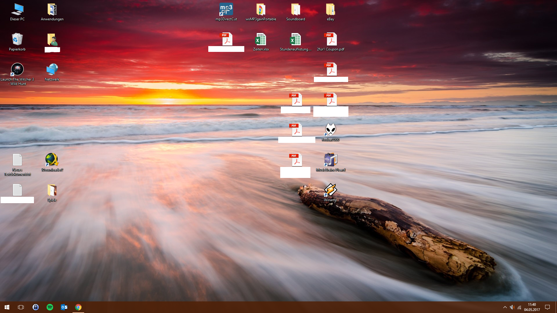

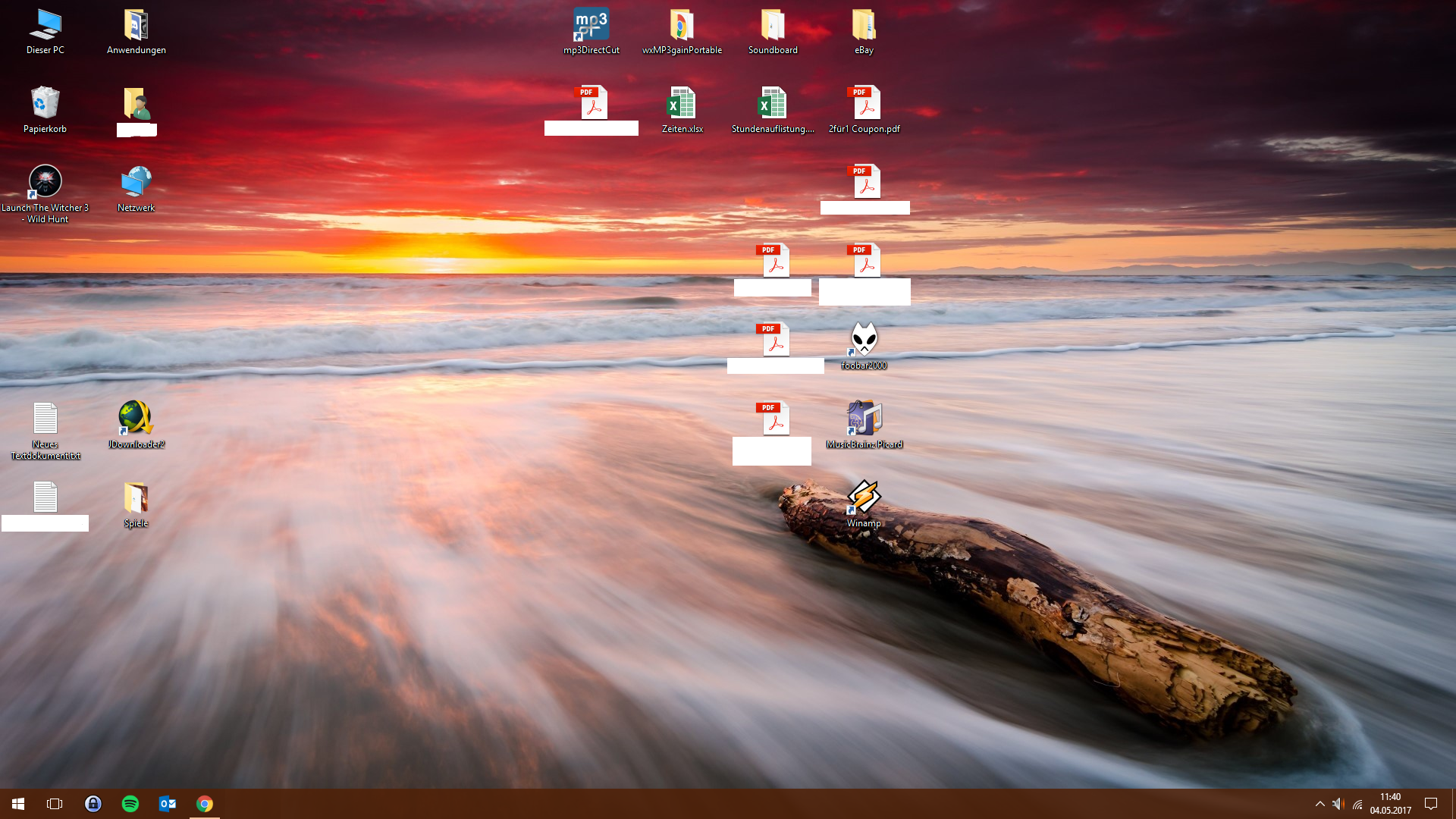

Vielleicht mal allgemein noch ne Info zu den Spielen, wo das Problem auftritt. Habe z.B. Witcher 3 GOTY bei GOG gekauft und benutze es nun als Standalone-Spiel, ohne immer über den Client zu gehen. Hier ist die Auflösung auf Full HD gesetzt und das Problem tritt immer dann auf, sobald ich zwei Kabel angeschlossen habe!
Ich versuche gleich mal, ein Bild davon zu erstellen, wie sich die Auflösung verschiebt.
Edit: Bilder sind jetzt angefügt
