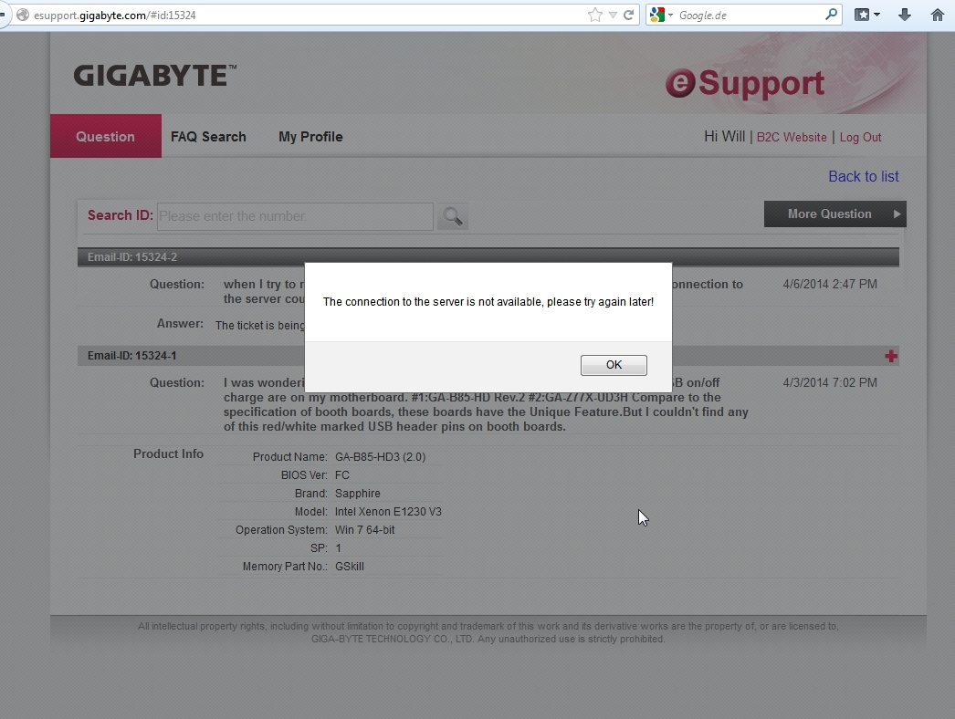

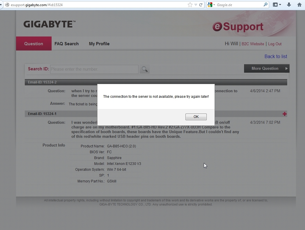

Kurzes Update, Support von Gigabyte hat mir geantwortet ( man muss extra ein Konto bei Gigabyte erstellen) leider kann ich die Antort nicht lesen, da keine Verbindung zum server hergestellt werden kann(siehe Screenshot). Daraufhin nochmals Support kontaktiert mit dem Erfolg das ich die Antwort auch nicht lesen kann- keine Verbindung zum Server.
Mehere Browser versucht, Chrome , IE, Firefox. kein Erfolg. Also Support nochmals angeschrieben.
Oha! Lieber Gigabyte-Support, ich kann Ihre Antwort auf meine Frage zu Ihrer nicht funktionierenden Applikation nicht lesen, da Ihre Support-Applikation nicht funktioniert.
Ganz großes Kino.

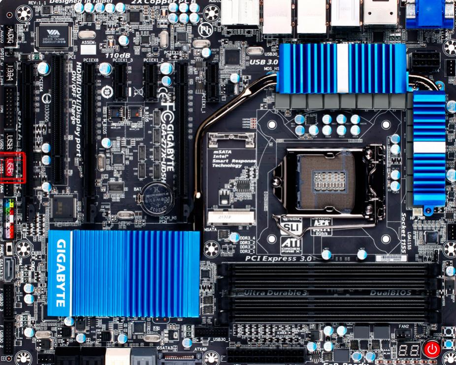

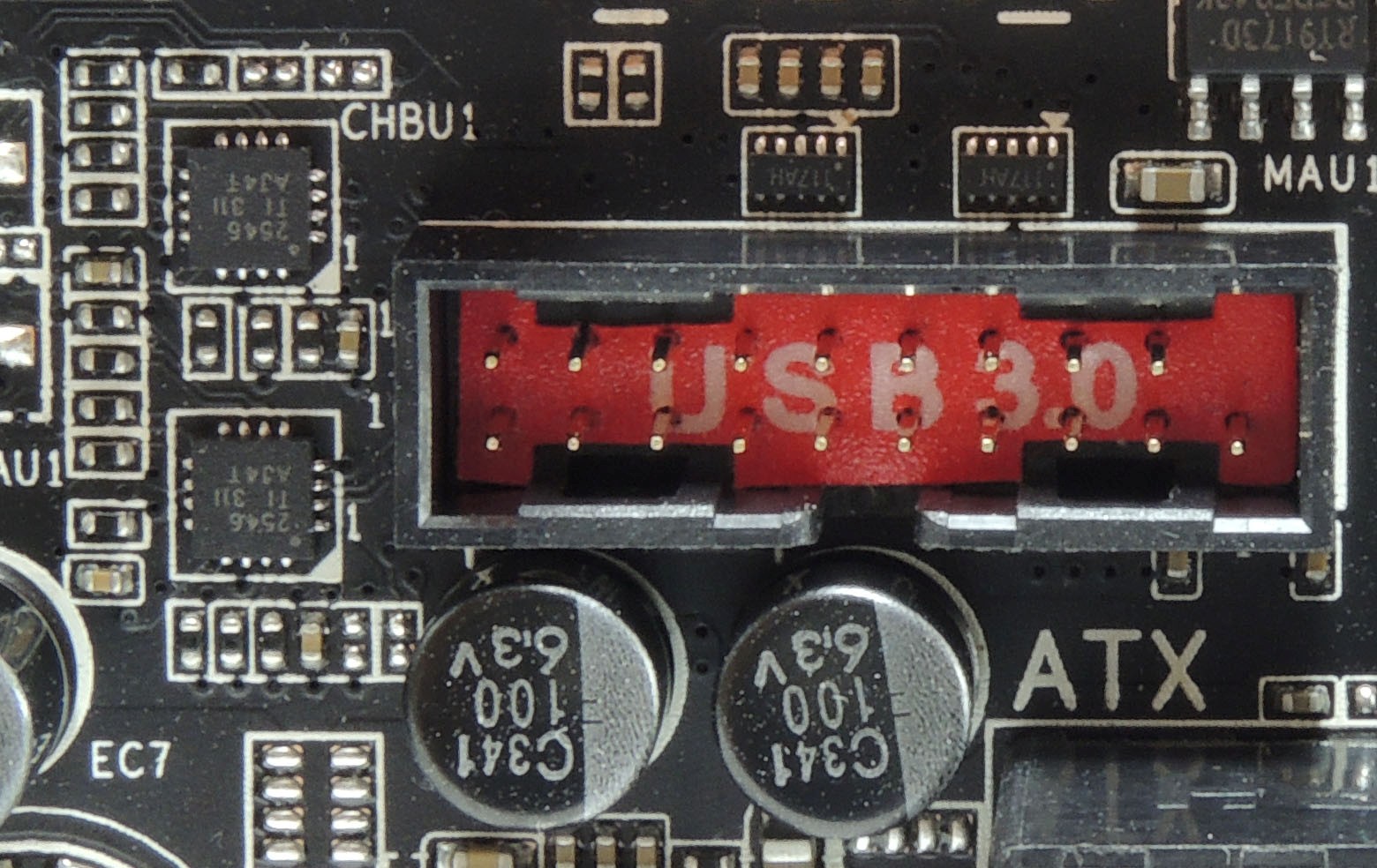

So heute endlich Antwort von Gigabyte. Laut Aussage des Mitarbeiters unterstuetzen nur die rot-weiss markierten USB Header auf dem Board das On?Off Charge. Sprich keine so gekennzeichneten Anschluesse auf dem Board kein On/Off Charge. Nun weiss ich nicht wie technisch bewandert dieser Mitarbeiter ist.

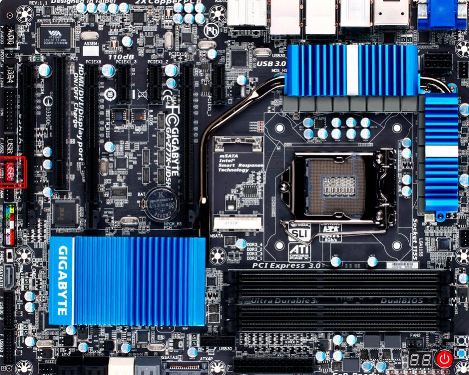

Dear Customer,
The GA-B85-HD3 board does not offer the Front panel USB header for On/Off Charge port.
The GA-Z77X-UD3H does not support it as well, however the GA-Z77X-UD5H does offer the front panel USB on/off charge port. There is an red color coding for the board which offers it, refer to the sample
picture for the GA-Z77X-UD5H board

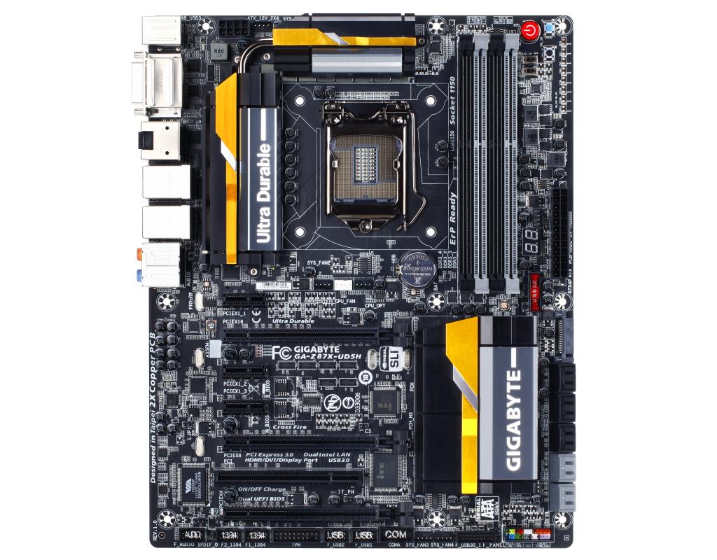

mhhh, wenn das so ist , wieso hat das MB GA-Z87X-UD5H noch einen roten USB-Anschluss, zwar USB 3.0, aber ist ja auch egal, weil dieses MB noch ganz neu ist , alles so verwirrend xD

2. Motherboards, die mit der Technologie beworben werden, und die einen speziell gekennzeichneten USB-Header auf dem Board haben
Bei diesen Boards soll das Laden auch im Windows State 5 möglich sein. Allerdings muss das Handy bereits im laufenden Betrieb angesteckt werden.
