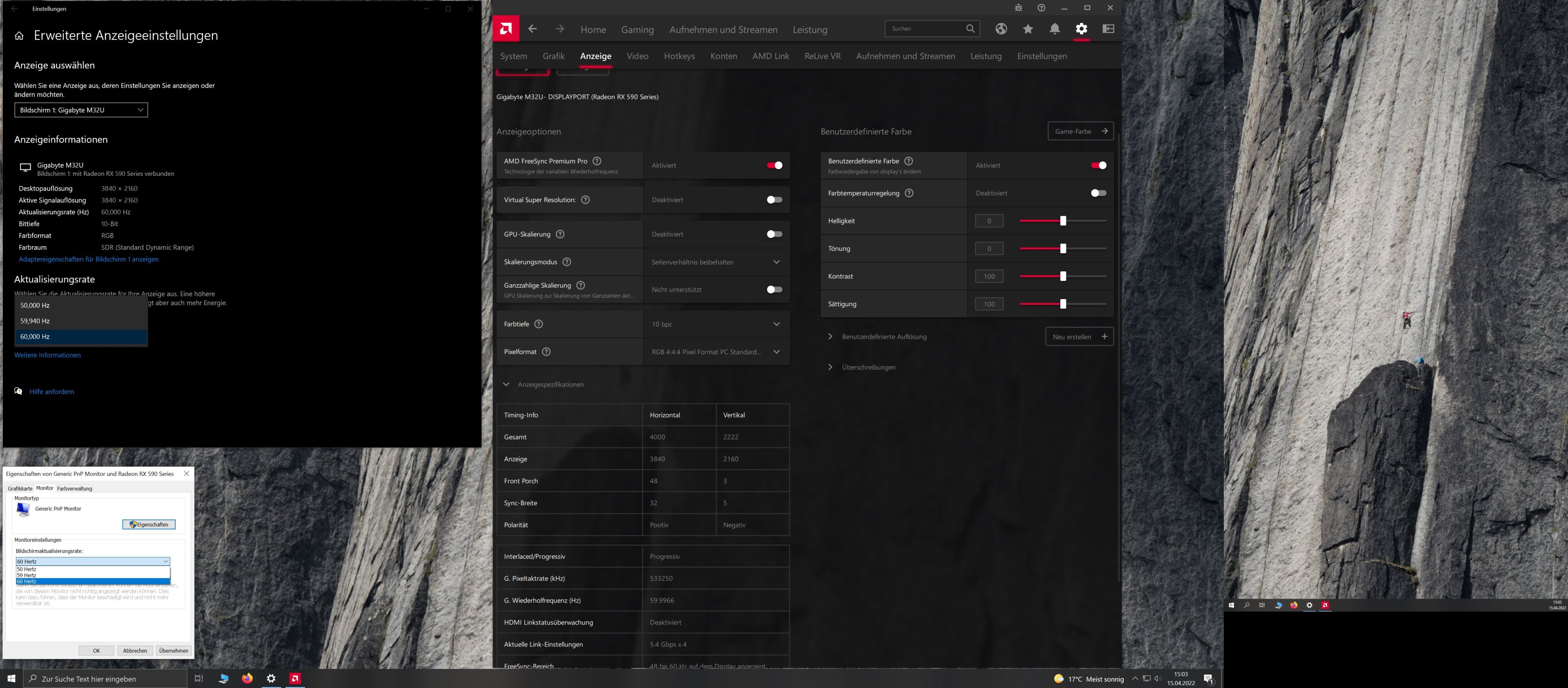

Edit:
Ergänzend noch ein Screenshot der EInstellungen. Ist es korrekt, dass der Monitor in den Eigenschaften nur als PnP Monitor angezeigt wird?
Das Displayport Kabel (Was mit dem M32U kam) hab ich mal genauer angeschaut, da steht nur DisplayPort drauf, keine Versionsangabe.
