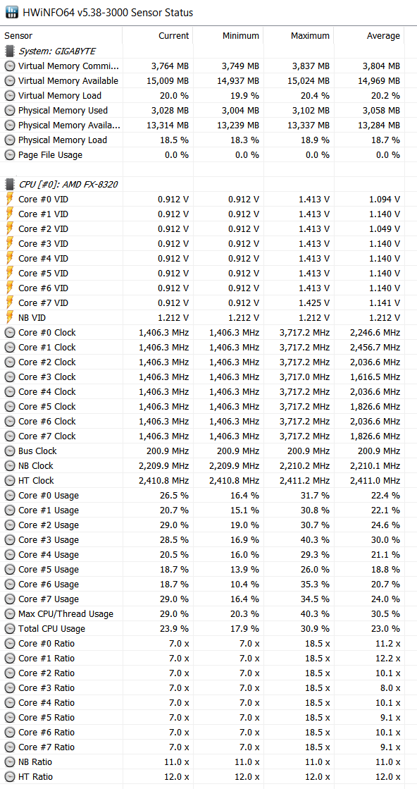

Die Crashs treten mit der RX480 auf, die R9 280 läuft aktuell ja gar nicht.

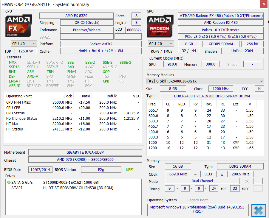

Habe HWinfo mal installiert, anbei der Screenshot der Zusammenfassung:
Brauchst du noch mehr Daten? Wenn ja, wo finde ich die?

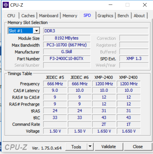

Bezüglich Arbeitsspeicher habe ich 2x G.Skill (DDR3-2400) F3-2400C10-8GTX
welche laut HWinfo mit 1.5V (?) laufen.

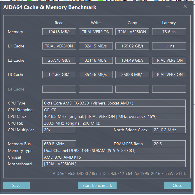

Chaserheart schrieb:

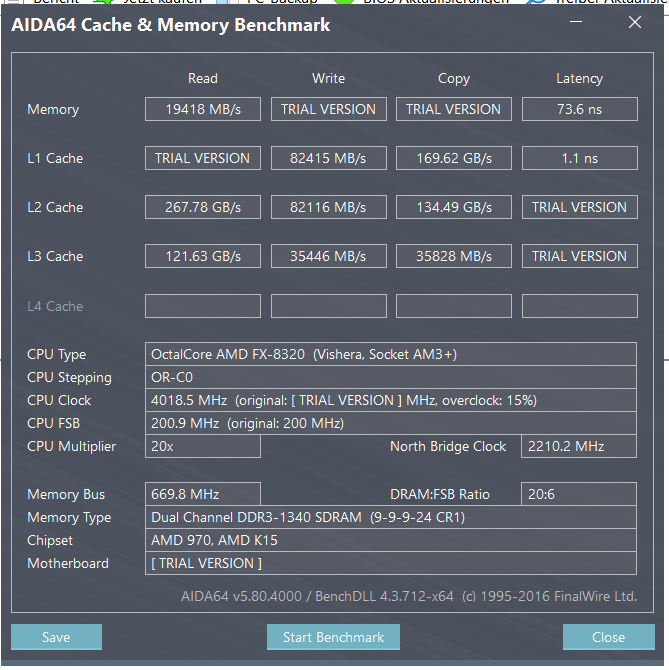

Anbei auch der AIDA64 Screenshot
Kann natürlich mit ein Grund sein -> deine Arbeitsspeicher laufen auf DDR3-2400 Mhz , ABER NICHT IM XMP PROFIL, da macht er auch keine 1.65 Volt automatisch in den Einstellungen. Ab ins BIOS XMP konfigurieren und schauen. Wenn nicht manuell die 1.65 Volt auch dazu einstellen.
Laut dem Screenshot laufen die nur mit DDR3-1333Mhz :freak:

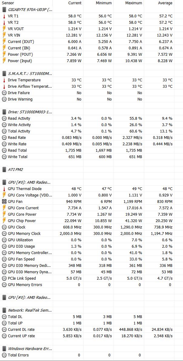

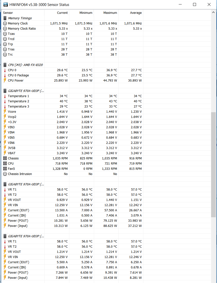

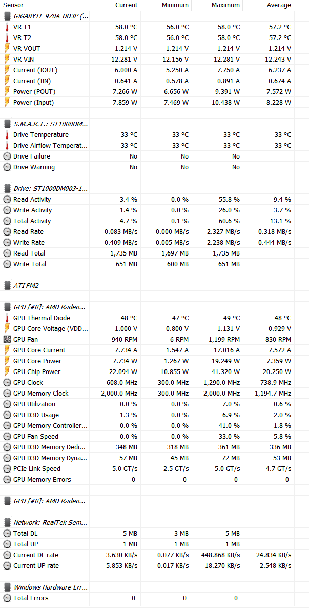

Spannungswerte des Netzteiles fehlen noch ehh... bei hwinfo im bereich "sensoren" zu finden also die werte +12v , +3.3v , + 5v
Bei Aida64 gibt es unter " Werkzeuge " oben in der Leiste noch die Option " SYSTEMSTABILITÄTS TEST" hier alle haken rein machen außer bei GPU . 10 Minuten laufen lassen und falls das System nicht abgestürzt ist nochmal 10 minuten laufen lassen mit GPU.
Dann kann man schon mal besser eingrenzen wo der Übeltäter liegt, obwohl du wahrscheinlich sowieso nicht drum herum kommst nen anderes Netzteil zu besorgen / testen.

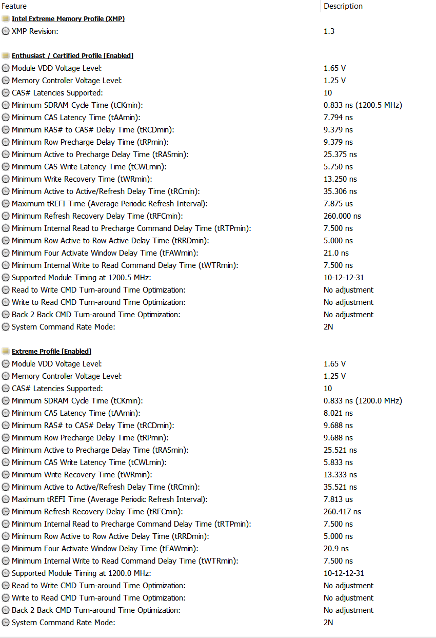

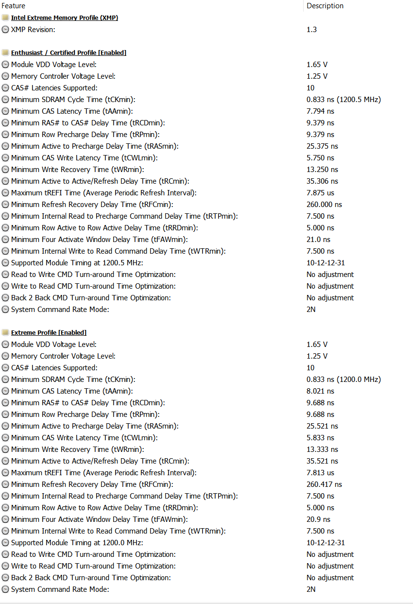

Habe im Bios auf XMP umgestellt,
ohne jetzt den RAM Speed manuell zu verändern.
Anbei einmal die Sensoren -Screenshots
Nuja, der RAM Takt außerhalb der Spezis , mir DDR3-2133 Mhz, wenns anders nicht geht, oder vielmehr schau dasses klappt.
Kann nirgends die DRAM Voltage lesen.

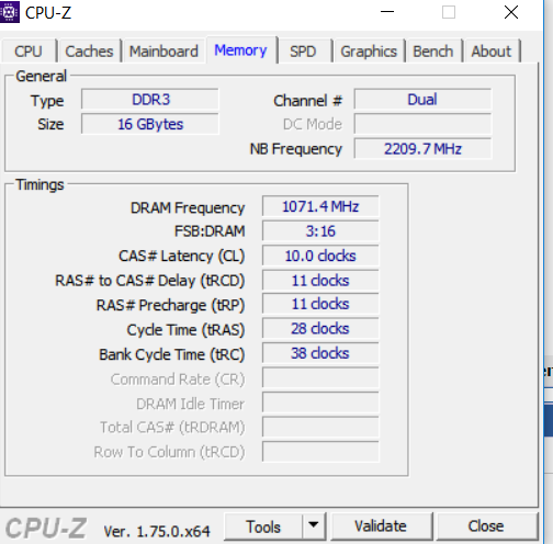

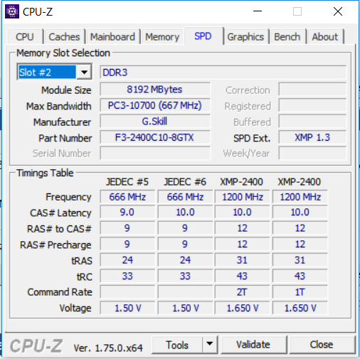

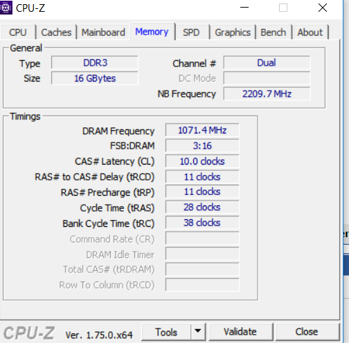

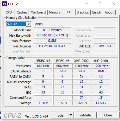

CPU-Z Memory:

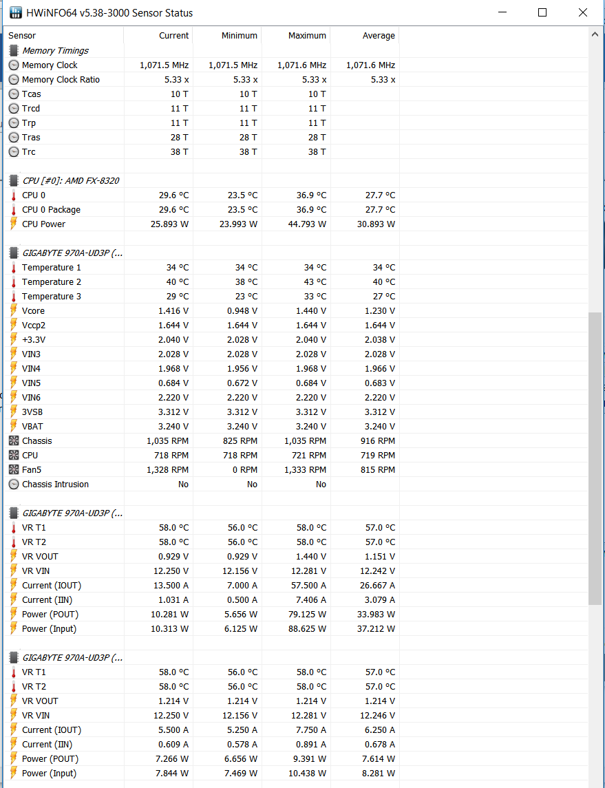

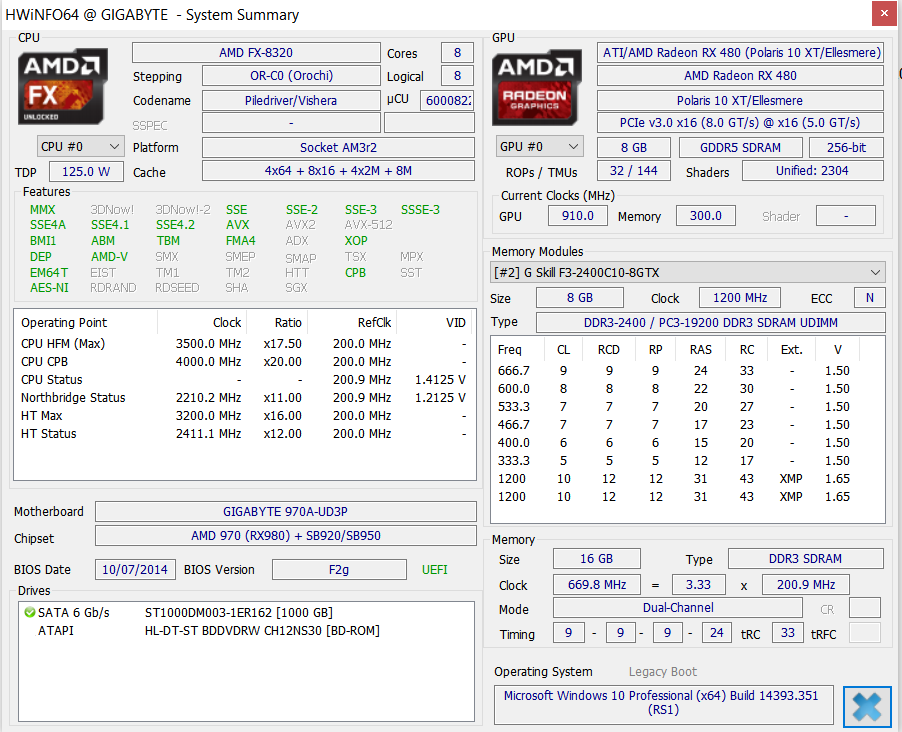

Sowie auch hoffentlich der richtige HWinfo Screenshot
Also vom Arbeitsspeicher her PASST es JETZT. Was macht die Stabilität ? Bitte ausgiebig ZOCKEN !
