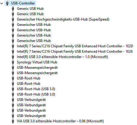

Habt ihr vielleicht ein zwei Tipps für mich (vielleicht tummelt sich hier ja noch ein Besitzer eines Gigabyteboards aus der Generation?) wo ich ansetzen könnte (alternative Treiberpakete? Bios-Settings?) Im Gerätemanager habe ich alle Treiber aktualisiert. Wie sich das dort darstellt habe ich mal als Bild hochgeladen.

Welche Windowsversion wird verwendet?
Wenn dies geklärt ist, dann mal auf der Webseite von Intel vorbeischauen und die passenden Chipsatztreiber zu deinem Mainboard suchen und gegebenenfalls aktualisieren, diese könnten aktueller sein als diejenigen, welche bei Gigabyte zu finden sind.
Dasselbe sollte auch für VIA-Treiber gelten, d.h. mal nachschauen ob es beim Hersteller aktuellere Treiber gibt.
Reaktionen: BastianDeLarge

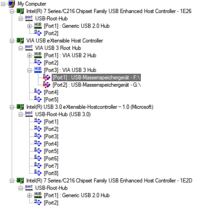

Ich habe mal angehängt wie das per USB Device Tree Viewer aussieht. Der Kartenleser der wie ich vermute hier als "VIA USB 3 Hub" gilt, hängt hier am physikalischen (?) Port 3 des VIA-Controllers. Sehe ich das richtig?
----------------- USB Hub Capabilities ----------------
HighSpeedCapable : No
HighSpeed : No
---------------- Connection Information ---------------
Connection Index : 0x03 (3)
Connection Status : 0x01 (DeviceConnected)
Current Config Value : 0x01
Device Address : 0x03 (3)
Is Hub : 0x01 (yes)
Device Bus Speed : 0x03 (SuperSpeed)
Edit: Das Internet scheint voll zu sein mit ähnlichen Problemen, oft leider auch bei z77-Chipsätzen. Viele berichten von genau diesen ~30MB/Sek (meist aber eher 35MB/Sek) am USB-3-Port. Es gibt viele Vermutungen aber keine klaren Lösungsansätze. Wäre es möglich, dass der komplette Controller nach dem Neustart auf USB-2 schaltet, weil irgendein Gerät daran nur USB-2 verträgt? Das werde ich mal morgen durchtesten.
So,
auch mit abgestöpselten Geräten (außer Maus und Tastatur, die sind aber am Intel-USB-Anschluss) ist nach dem Neustart Schluss mit USB 3. Das ist doch zum Mäuse melken. :freak:
