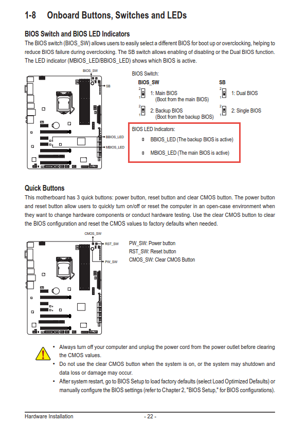

Siehe Auszug aus dem Handbuch
AdoK schrieb:
@AdoK
Sind leider nur die BIOS UND CMOS Reset Knöpfe. Hab ich auch schon gesehen. Zeigt mir nur ob das BIOS aktiv ist oder nicht. Aber danke dafür ! :)

Um welche BIOS-LED geht es denn hier überhaupt?
Ich finde nirgendwo sonst auf dem Board irgendwas mit BIOS-LED und auch im Handbuch ist nirgendwo sonst was mit BIOS-LED zu finden?
Und ich habe im Screenshot aus dem Handbuch extra das mit den BIOS-LED in rot markiert gehabt.

@AdoK
Die Bios-Leds sind vollkommend uninteressant für sein Problem.
Diese Led's zeigen legendlich welches Bios aktiviert ist - Mainbios oder BackupBios.
