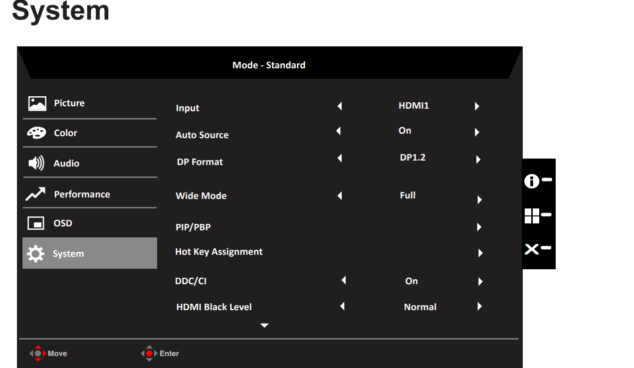

Du hast im Monitor ein OSD, schon mal das genauer studiert bzw. Handbuch dazu gelesen? Seite 28 im deutschen Handbuch wird unter Punkt 6 die Umstellung auf DP 1.2 erwähnt.
Diese Info stammt woher? Im Handbuch lese ich dazu nichts weiter, da wird die Version gar nicht erwähnt.

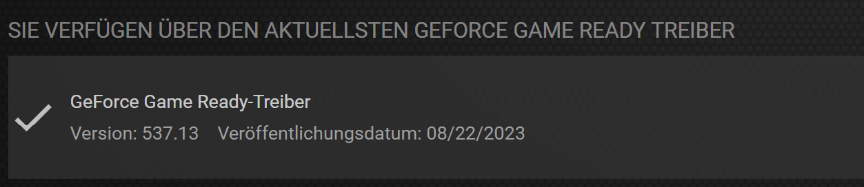

Der da wäre? Bitte hier genau posten.cresso schrieb:Treiber (GK, Monitor etc.) alles auf dem Neusten stand.
cresso schrieb:Der Monitor hat DisplayPort-1.4.
Prad sagt DP 1.4:
https://www.prad.de/testberichte/test-acer-nitro-xv272up-allrounder-mit-klasse-bild/2/
Geizhals sagt DP 1.2
https://geizhals.de/acer-nitro-xv2-xv272upbmiiprzx-um-hx2ee-p01-um-hx2ee-p02-a1954774.html
Habe diese Treiber:

Im Handbuch steht nur. DP.
Das Handbuch sieht auch komisch aus. Ich habe im meinem Menü den Punkt DPI-Format garnicht:
Hier steht 1.4: https://blog.notebooksbilliger.de/acer-nitro-xv272up-gaming-und-bildbearbeitung-auf-einem-monitor/
Mach mal ein Monitor Zurücksetzen auf Werkseinstellungen, setzte wieder auf DP 1.2 (was aber laut Handbuch per Default so sein sollte), und setze dann die höhere Frequenz direkt per Nvidia Treibern. Wenn es dann noch nicht geht, DP Anschluß an GPU wechseln, dann doch vielleicht nochmal ein anderes Kabel verwenden. Beim Monitor liegt doch ein DP Kabel bei, mal das probiert?

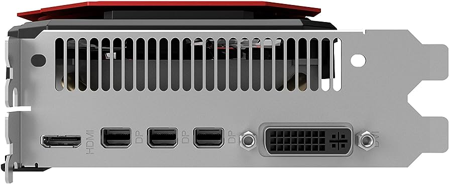

Warum machst Du mit DVI rum? Du hast doch unten links HDMI, da brauchst Du kein DVI.
Und warum versuchst Du es nicht jetzt?cresso schrieb:Muss irgendwann Displayport zu Mini Displayport versuchen.
Da liegst Du falsch, ganz links unten ist ein normaler HDMI Anschluß, da paßt sehr wohl ein normales HDMI Kabel rein. Du hast nur DP als Mini Variante. Kabel gibts bei Amazon genug, hättest Du gestern Abend bestellt, wäre es vielleicht heute schon da.
Ist MINI-HDMI.
Steht auch hier in der Liste:
https://www.mindfactory.de/product_...tream-Aktiv-PCIe-3-0-x16--Retail-_978903.html
