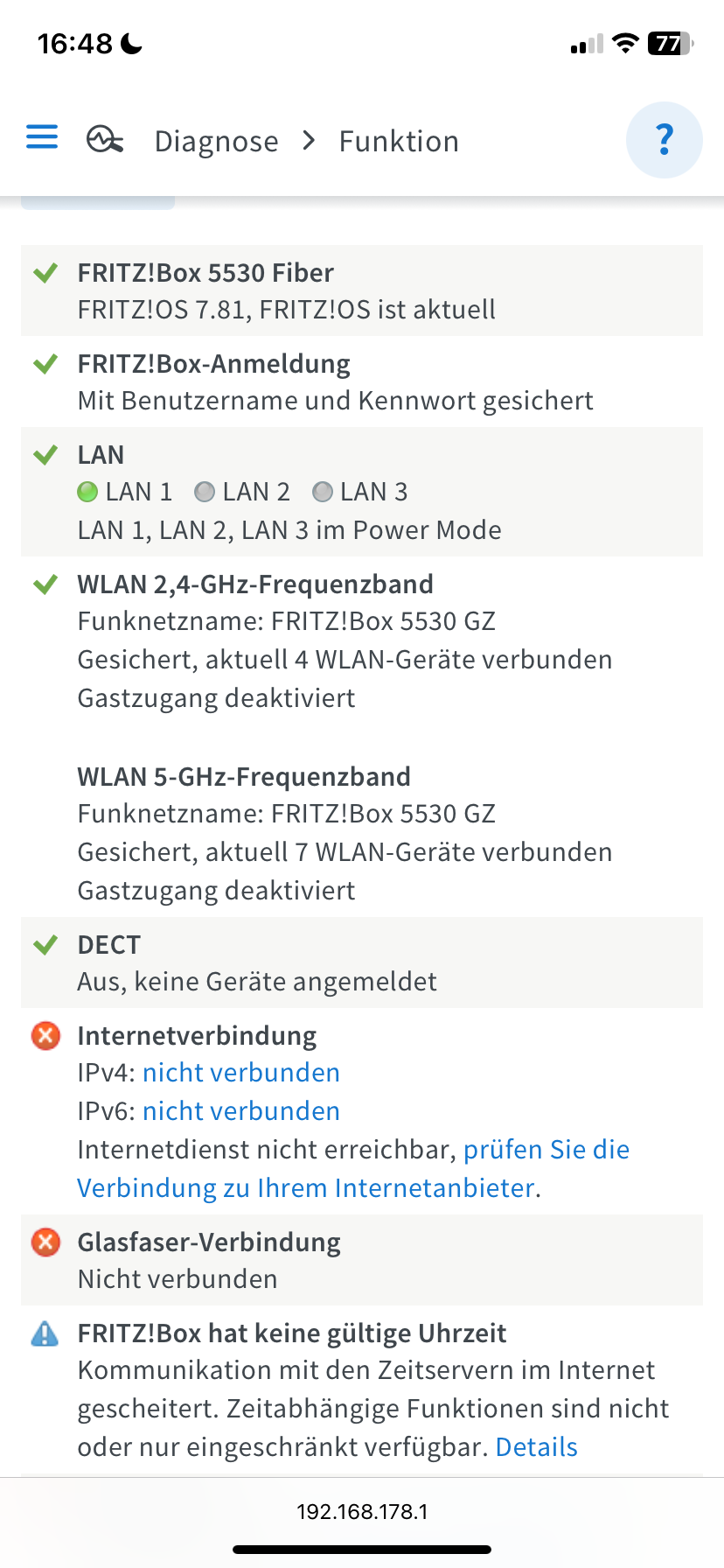

Was sagen denn Diagnose- und Log-Informationen der Box? Der Glasfaser-Status zum Beispiel? Vielleicht ist a noch Licht auf der Faser und nur das Onboarding scheitert. Dann braucht kein Techniker rauszukommen, das kann man anders lösen.
Schade, dass du schon neu gestartet hast, interessant wären die Logs gewesen, die zum Zeitpunkt des Ausfalls aufgezeichnet wurden.
Merke: Immer erst Logs in Sicherheit bringen, dann neu starten.
Reaktionen: MicheleSt
@riversource Glasfaseranschluss nicht gefunden sagt er.
Mit den Logs merke ich mir für die Zukunft.
Ja, das sieht nach einem Faserschaden aus. Jetzt musst du hoffen, dass es lokal bei dir im Haus ist oder es eine Ersatzfaser gibt, so dass es ohne Erdarbeiten abläuft.
