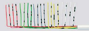

das haus ist 23jahre alt, kein neztwerkkabel verlegt. 5adriges telefonkabel

letzteres Telekomkabel würde CAT.3 entsprechen und bei kurzen Distanzen kann man versuchen eine Ethernetverkabelung daraus zu basteln.
naja however, das Devoloteil über diese Telefonkabel (bloß nicht über das Stromnetz!) würde das Problem lösen.
