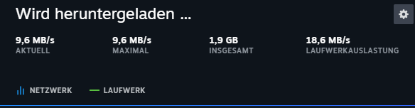

Ich habe zuhause 300MB/s Internet Geschwindigkeit, ich selber habe auf meinem PC wenn ich Sachen runterlade immer zwischen 10-16 MB/s, jetzt habe ich aber vorhin bei meinem Vater am PC ein spiel für meine kleine Schwester gekauft und habe da gesehen das mein Vater 55mbs (Steam), und nicht wie bei mir 10-16 MB/s (ebenfalls Steam), wir haben beide den PC über den Fritz!Repeater 2400 angeschlossen, Mein Vater hat meist 2 Balken Verbindung am Repeater und ich 4 (von 5 Balken), der Repeater ist laut NBB für 2333Mbit/s ausgelegt, also kanns auch daran nicht liegen. Also wenn mein Vater eine schlechtere Verbindung hat, wie kann es dann sein das er 3-4x schnelleres Internet hat als ich?

Timo177 schrieb:
Laut Steam mit Großem B also MB/s
Steam zeigt in Mbit an:

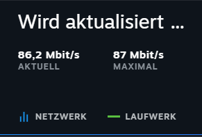

nevermind war ne einstellungs sache, bei mir sinds jetzt knapp 80 Mbits/s also machts sinn das bei meinem vater das internet leicht langsamer ist. dann hat sichs erledigt haha ;D
DarkAngel2401 schrieb:
Asche auf mein Haupt - das ist konfigurierbar.
Vielleicht hat ja genau das dein Vater getan und auf Bit pro Sekunde umgestellt?
Jup hatte ich auch gerade gesehen, hätte schwören können das ich bei meinem vater auch MB/s gesehen hatte, wie gesagt bin da echt nur ein leihe in dem thema und hab davon echt kein plan, aber danke für eure Hilfe an alle!

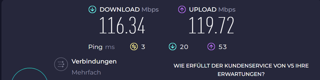

leider ist der repeater schon an der besten stelle im zimmer, ausser ich würde den repeater im flur anbringen aber dann würde n lankabel durchn flur laufen^^ auch nicht gerade ne schöne lösung, übrigens, das hier ist meine derzeitige internet geschwindigkeit: haben ja eigentlich 300Mbit/s allerdings kommt bei mir nur 1/3 an, gucke da auf jedenfall mal wie ich da noch ein bisschen was rausholen kann
