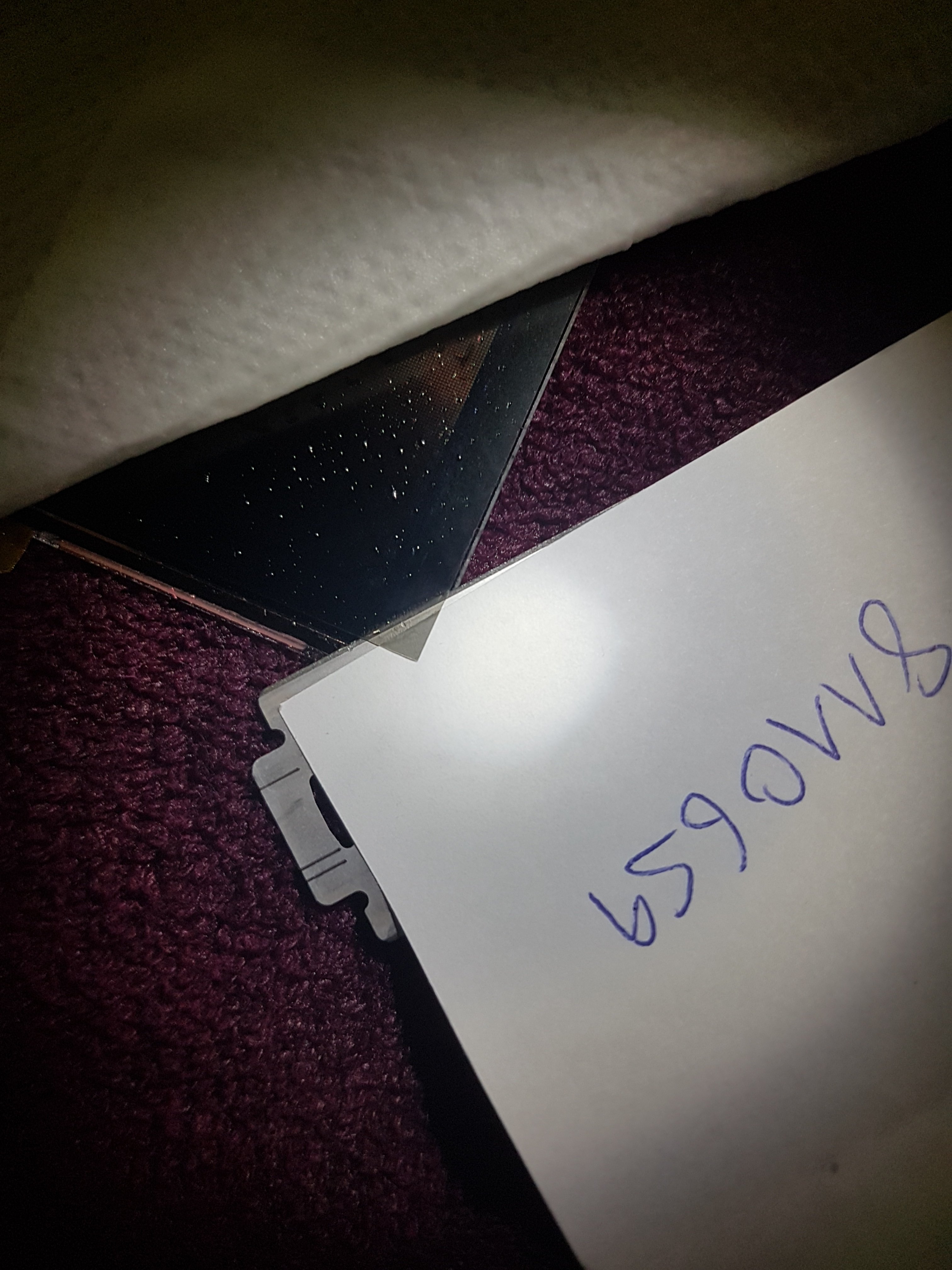

Hallo Forum,
ich besitze besagten Monitor aus der Sig.
Nun möchte ich gern die Folie , das Coating entfernen.
Sehe ich das richtig, dass hier die Antireflexschicht und der Polarisationsfilter 2 in 1 sind ?
Die Folie kommt mir viel zu dunkel vor , als in anderen Videos .
Edit: Samsung C24FG73

Ich gehe mit an Sicherheit grenzender Wahrscheinlichkeit davon aus das der Monitor hinüber ist sobald du die ab Werk aufgetragene Folie abziehst.
Die ist nicht ohne Grund drauf und bei den weitaus meisten Geräten zwingender Bestandteil des Panels.
Und solltest du sie entfernen, kriegst du sie ziemlich sicher auch nie wieder so sauber drauf, wenn sie danach überhaupt noch halten würde.
Mein dringender Rat: Finger weg!
Willst du einen glänzenden Monitor, kaufe dir einen entsprechenden.
Gibt nix mit glossy und 144Hz.
Das Coating kann man nicht bei jedem entfernen da musste aufpassen.
Beim PG278Q geht das z.b oder auch beim XB271HU.
Beim Samsung sieht das echt verdächtig aus.
Danke für die Tipps , ich habe das ganze jetzt abgebrochen und montiere wieder alles .
Einen Versuch war es wert.
EDIT: Monitor funktioniert alles ok.
