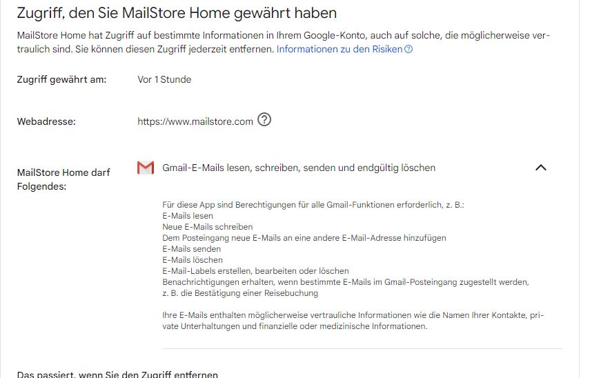

Ich finde es dennoch nicht.
Sehe nur, dass Mailstore als App drin ist und scheinbar alle Rechte hätte, auch ohne dieses App-Passwort:
Um Missverständnisse zu Vermeiden: Das App-Passwort brauchst du, wenn du dich z.B. per IMAP Verbinden willst. Da Mailstore-Home aber "Sign in with google" unterstützt, brauchst du das App-Passwort nicht. Die Anmeldung erfolgt über das "normale" google Passwort.
Die Anmeldung hat doch funktioniert laut deinem Screenshot. Jetzt verstehe ich dein Problem echt nicht mehr.
Du solltest jetzt einfach den Archivvorgang starten können.
