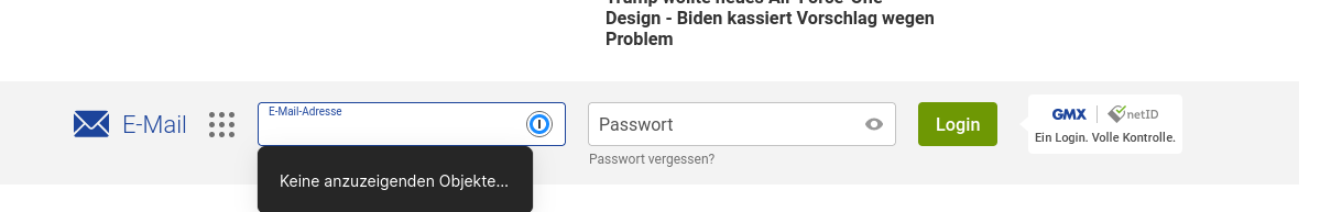

wenn ich bei gmx auf die Zeile der emailadresse geklickt habe, dann habe ich immer alle Emailadressen angezeigt bekommen die ich da jemals eingegeben habe. Ohne dass ich was verändert habe geht das jetzt nicht mehr. War halt sehr praktisch die Adressen nicht immer eingeben zu müssen. Ich nutze Chrome, könnte ja auch sein, dass es am Browser liegt, aber bei allen anderen Seiten funktioniert das anzeigen der login daten etc wie zuvor, nur GMX plötzlich nicht mehr.
Weiß jemand vielleicht woran das liegen könnte?
Vielen Dank im Voraus
Gruß Andi

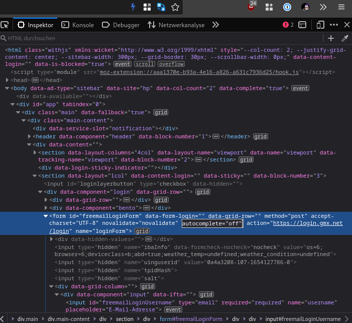

Das Problem hatten wir kürzlich im Forum schon. GMX und Web.de haben im Login Fomrular das Attribut "autocomplete="off"" eingebaut.
Das verbietet den Browsern "autofill" also das automatische ausfüllen zuzulassen. Da sProblem kann nur GMX / Web.de direkt lösen.
