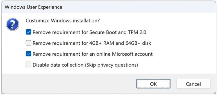

Nein, das Laptop ist 14 Tage alt, habe es mit vorinstalliertem Windows 11 gekauft. Danach habe ich die originale NVME SSD (Intel 660p) ausgebaut und gegen eine Samsung 970 Pro Plus getauscht. Anschließend habe ich mir eine Windows 11 ISO heruntergeladen und mit Rufus installiert. Bei der Erstellung des Sticks mit Rufus habe ich, nur die letzten beiden Punkte angehakt.

@be_myself Kann gut sein dass Rufus da Tricks angewendet hat die dir jetzt auf die Füße fallen. Keine Ahnung was das Tool macht um die Beschränkungen zu umgehen.
Reaktionen: be_myself
Oh Gott, ja das sind Probleme die man sich mit custom ISOs bzw USB Sticks einfängt. Nachdem das Ding erst 14 Tage alt ist würde ich eine Neuinstallation in Betracht ziehen.

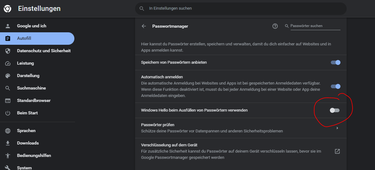

Ich habe seit einiger Zeit das Problem, dass Chrome auch beim Einloggen in Seiten diese Abfrage mit der Windows-Sicherheit vorblendet.
In der Vergangenheit war es tatsächlich beim Anzeigen der Passwörter in den Browser-Einstellungen. Das war sogar plausibel.
Aber neuerdings ist das so:
Ich gehe auf einer Seite in der ich nicht eingeloggt bin.
Dort wird zwar schon der Benutzername ausgefüllt (ist ja im Browser gespeichert), aber das Passwortfeld ist leer. Wenn ich da rein klicke, kann ich das Passwort, welches im Browser hinterlegt ist, übernehmen lassen.
Bevor dies allerdings passiert kommt das Fenster mit der Windows-Sicherheit, bei dem ich entweder das Windows-Passwort oder die Windows-Hello-Pin eingeben muss. Erst danach wird das Passwort in Chrome in die Anmeldeseite übernommen und ich kann mich in der Seite einloggen.
Hat das noch jemand?
VG Alex
Hi,
der gleiche Mist bei mir auch und jede Suche erschlägt einen mit Pinloser Anmeldung und ähnlichen Mist.
VG Frank
Ich denke ich habe, zumindest für mich die Lösung gefunden:
Im Passwortmanager von Chrome gibt es die Einstellung:
"Windows Hello beim Ausfüllen von Passwörtern verwenden"
Dies habe ich deaktiviert.
Reaktionen: Filippo
Oh danke das wars. Allerdings musste ich für die Änderungen schon wieder die Pin eingeben, aber das was das letzte Mal.
