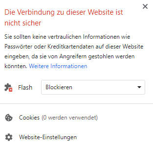

Außerdem wird links in der >Adresszeile ein ! angezeigt, wenn man dies anklickt kommt das:

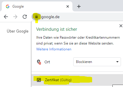

Lass dir mal das Zertifikat von google.de anzeigen, in Chrome z.B.:

burglar225 schrieb:
@kartoffelpü Wenn gar keine Verbindung hergestellt werden kann, gibts auch kein Zertifikat.
Richtig da wird nichts angezeigt, man sieht ja auf dem Bild oben, dass auch keine Cookies gesetzt werden.
