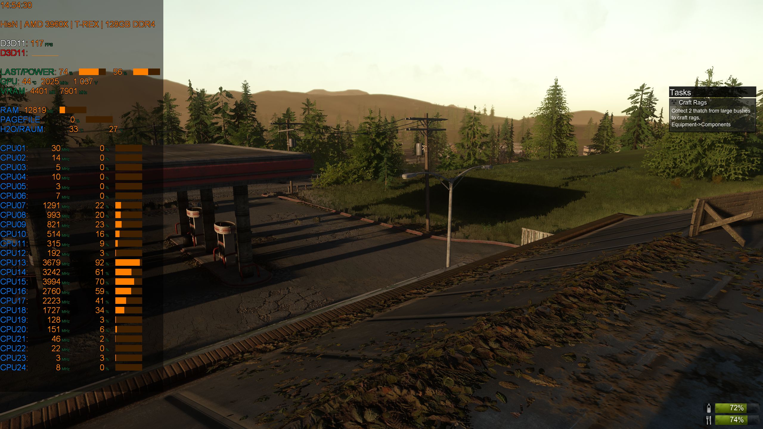

1. Das spiel läuft ohne stream ( auch mit ) mit flüssigen 100-160 fps mit permanenten 100% GPU auslastung auf Medium Setting.
( bei kollegen mit schlechteren grafikkarten mehr fps und weniger gpu % )
2. Mein stream kann ich nicht encoden lassen via nvidia weil ich keinen GPU% puffer habe da dieser von meinem Spiel belegt ist.
3. Ich habe eine 100k leitung mit einem 40 Upload
4. Ja ohne OBS läuft es genauso gut nur ich verstehe nicht wieso es auf 100% gpu last läuft auf medium settings.

Selbst wenn ich auf 1920x1080 spiele hänge ich bei 80% rum und wenn ich meinen Monitor aus stecke und auf meinem 2. monitor spiele.
Nein meine Kollegen spielen mit max distance view und setting auf high - ultra und erreichen wie schon geschrieben mit stream max 50-60 auslastung
Weil du da dann im CPU Limit hängst. Die Karte könnte da mehr, darf aber nicht.
Und bevor die Frage kommt "Wieso?", verweise ich direkt wieder auf meine Signatur. Solltest du ja längst gelesen haben. ;)

Cpu limit ? Der steht konstant bei 14% und langweilt sich oder wie darf ich das verstehen ?

Ich hab auf Medium-Settings in 2560x1440 auf 97% GPU-Last bei dem Game. Das ist ganz normal.
Das ist ein Graka-Limit.
DAS ist ein CPU-Limit (Sichtweite hoch)
Sobald die Graka keine 95% mehr anzeigt, sondern darunter liegt hängst Du im CPU-Limit (oder hast die FPS gedeckelt). EGAL wie die Auslastung aussieht, das Game benutzt keine 16Kerne. Der Rest langweilt sich. Deshalb ist die CPU-Auslastung niedrig. Das ein Game automatisch alle Kerne einer CPU benutzt ist der feuchte Traum aller Gamer, und der platzt spätestens dann, wenn man sich von seinem 4-Kerner verabschiedet und anfängt hinzuschauen^^. Seit 2005 sollte sich das rumgesprochen haben :-)
Also was soll die Rumreiterei auf "Graka ist voll ausgelastet"? Das ist normal bei dem Game.
Stelle einfach mal alle Grafikeinstellungen aufs Höchste und beobachte dann nochmal Auslastung und fps.
Lies den Link aus meiner Signatur zum Thema Limit.
CPU Limit kann bei dir bereits bei ca. 3 % CPU Auslastung beginnen.

Weil die haben halt einfach früher CPU Limit.

Und vor allem werdet ihr sehr wahrscheinlich nicht in selber Auflösung zocken. (Von den vllt. doch unterschiedlichen Settings mal abgesehen)
Die haben halt in FHD bereits CPU Limit, du in whatever... 4K Grakalimit (was sogar gut ist).
Volle Grakaauslastung ist was gutes. Nur als Info. Beste Limit das du haben kannst.
