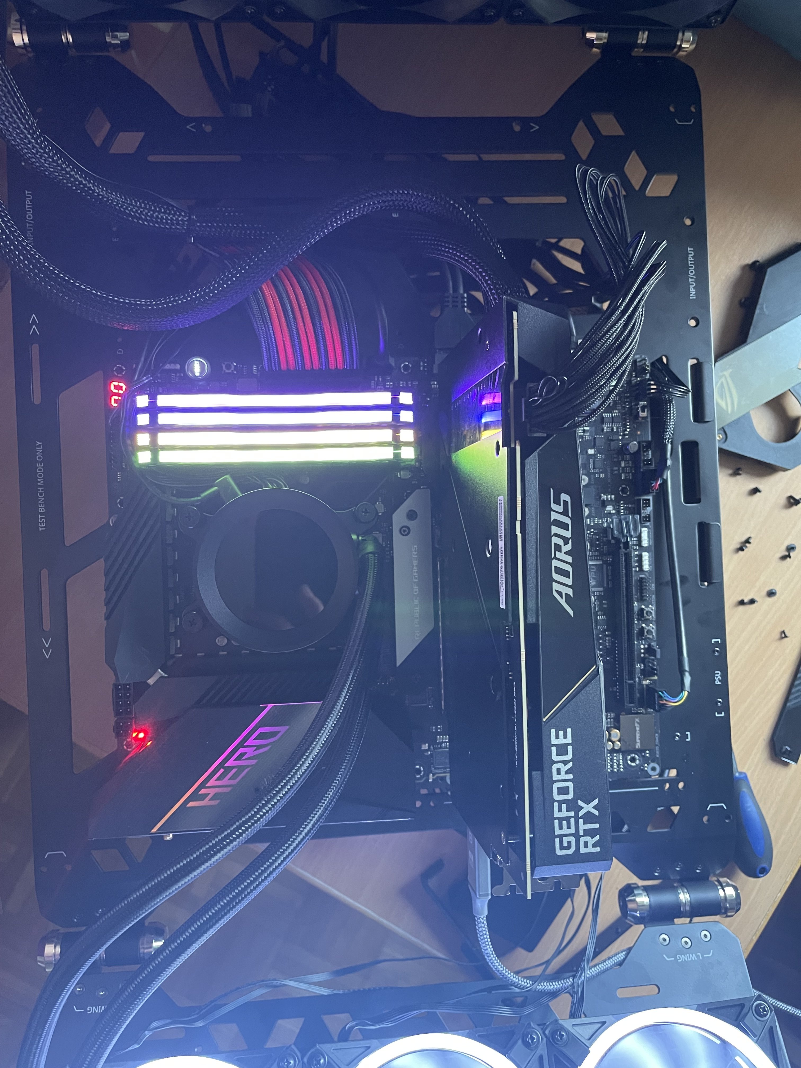

Wenn du die CPU mit Strom versorgst, könnte das ganze sogar funktionieren
Da fehlt ein Kabel.
CU
redjack
Da fehlt ein Kabel.
CU
redjack

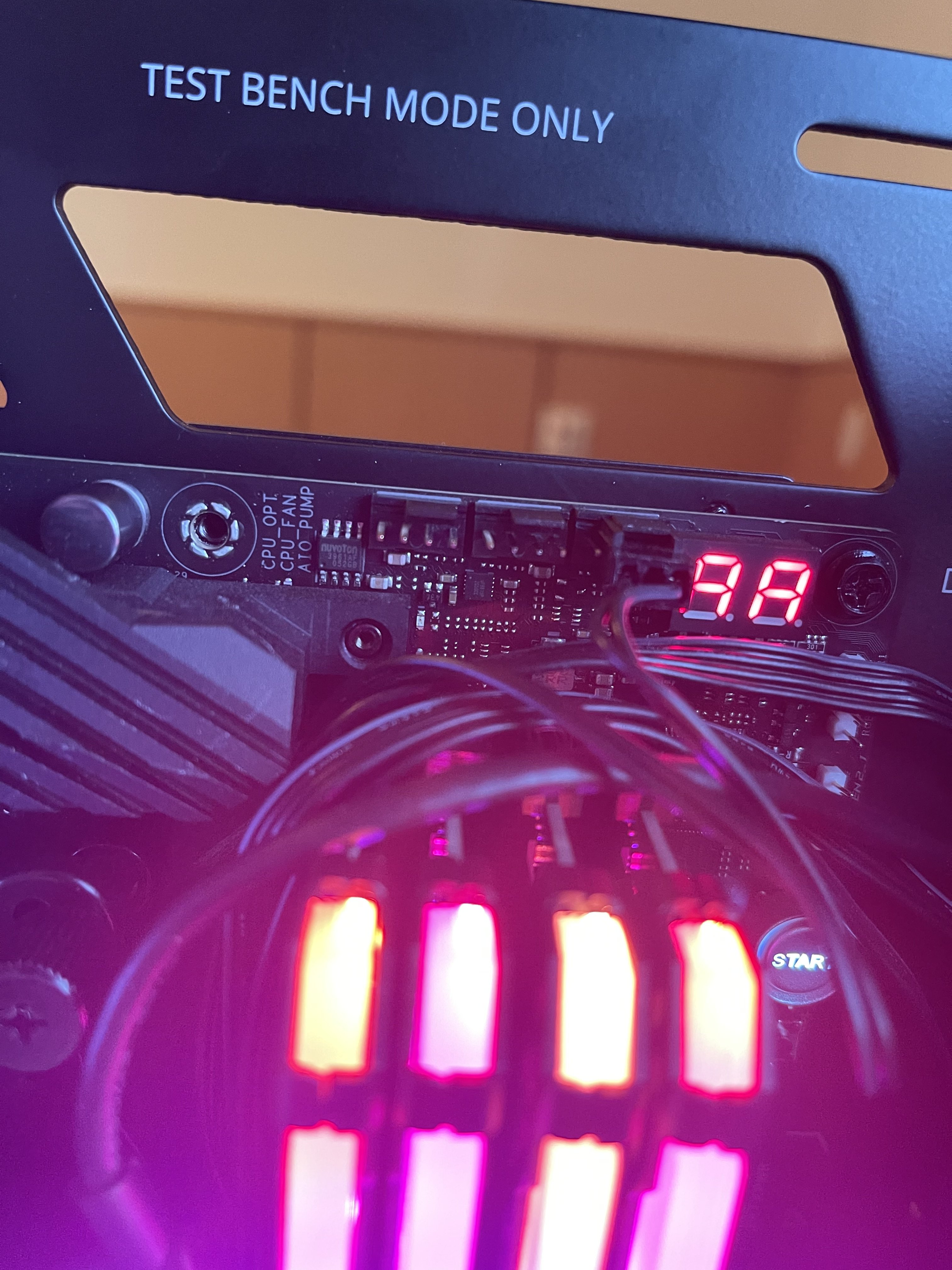

Ok jetzt hab ich ein bild aber ein Haufen Fehlermeldung 😅 uund bild ist weg …Drewkev schrieb:Deine CPU bekommt keinen Strom, dafür sind die beiden Buchsen links oben da.
Zwingend ist aber nur der 8-Pin, der 4-Pin ist nämlich optional.

Das hindert den PC in der Regel nicht daran zu booten, das ist eine Schutzfunktion um zu verhindern dass der Prozessor überhitzt, bedeutet im Endeffekt nur dass nichts an CPU_FAN angeschlossen ist.dAoAge schrieb:Und beim booten cpu fan error ?
Kann man aber im BIOS deaktivieren.
