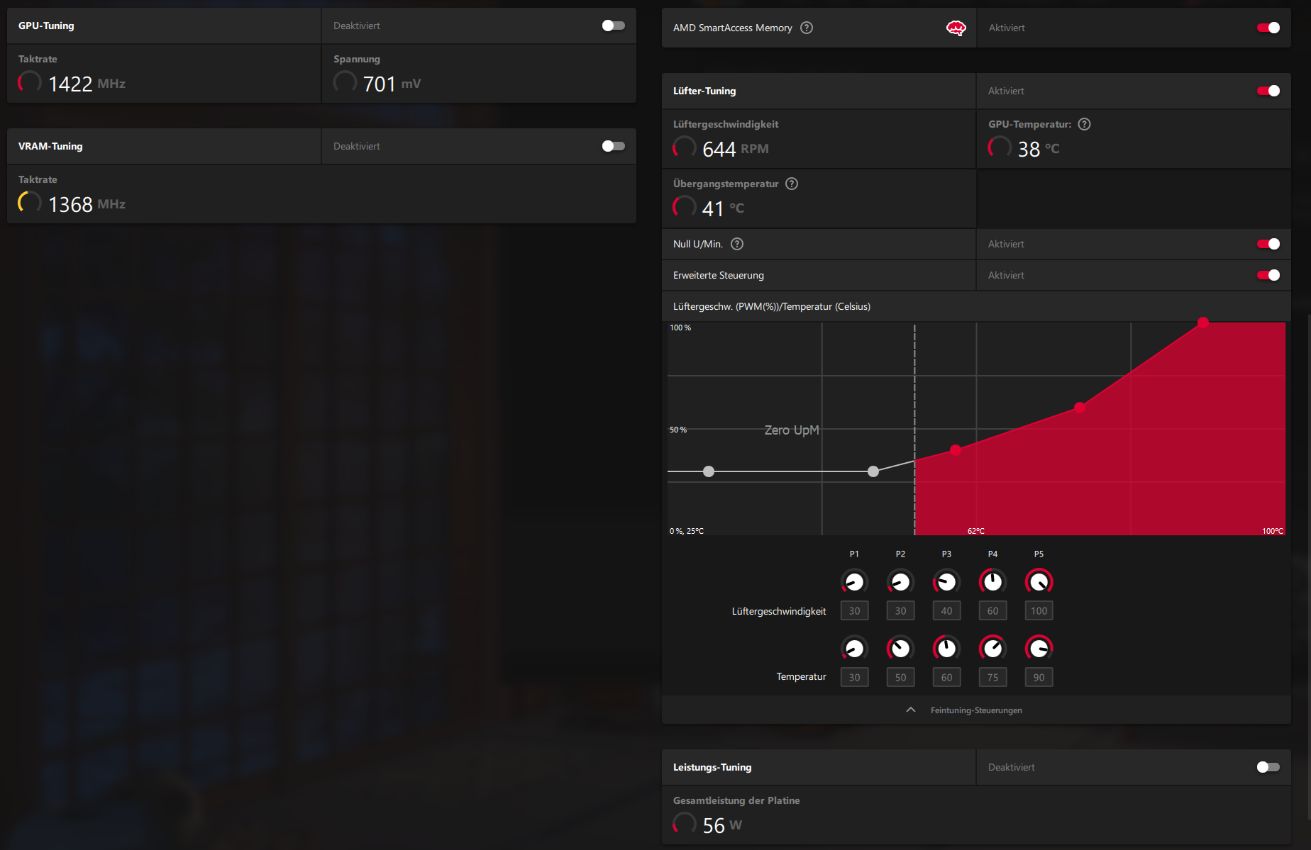

ich habe seit dem ich meinen PC habe ein Problem mit der Lautstärke der Lüfter. Die Lüfter meiner gpu drehen grundlos auf und lassen sich auch nicht richtig mit dem Treiber einstellen. GPU ist eine AMD Radeon rx 7900xt Sapphire. ich habe schon versucht die lüfter mit afterburner einzustellen, geht aber genauso nicht.

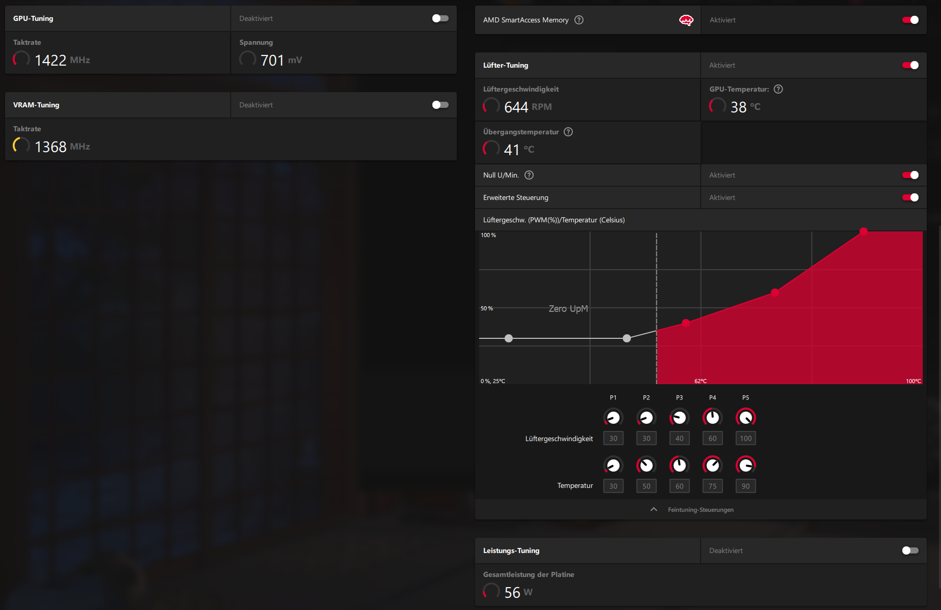

wie soll ich die dann einstellen
Was heisst grundlos aufdrehen? Irgendwas muss ja die GPU in dem moment belasten. Das kann man ja dann unter anderem im Taskmanager sehen. Und am besten erstmal den Treiber im Hintergrund auch mal mitlaufen lassen. Daran kann man ja dann auch sehen ob z.B. die Temperatur einfach zu hoch ist und er dann in den nächsten Fanmodus wechselt.
Wie sieht es ansonsten mit den Temperaturen im Gehäuse auf?
Gehäuselüfter vorhanden?
komischerweise haben out of the box viele Sapphire Modelle dieses Problem mit den komplett unregulierten Lüftern zu Beginn ohne wirklichen Sinn und Verstand im Idle Modus ... schau dir im Forum die verschiedenen Lüfterkurven von Leuten hier an ... dann siehst du wie du sie am besten einrichten musst ..
Und wenn du in der Adrenalin Software eine Kurve erstellst brauchst du es logischerweise im Afterburner nicht parallel auch zu machen ,, dann deaktiviere den Afterburner oder setze die Einstellungen in der Software zurück ..

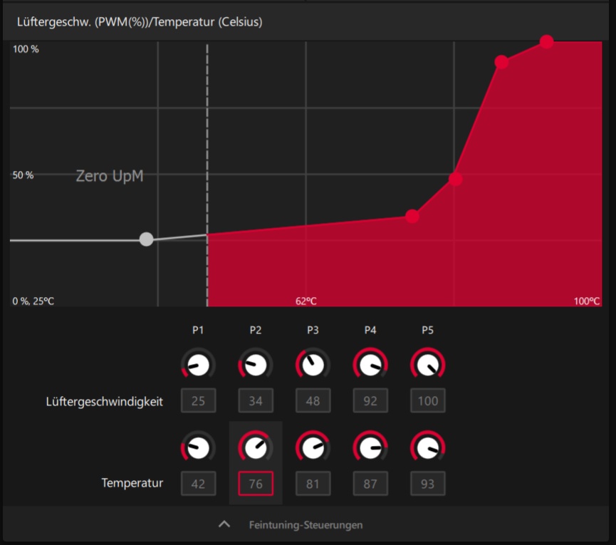

Ich würde die Lüfterkurve etwa so einstellen:
Bei Bedarf kannst du ja die Punkte 2, 3 und 4 nocht ewas anpassen um eine leisere oder kühlere Grafikkarte zu haben.

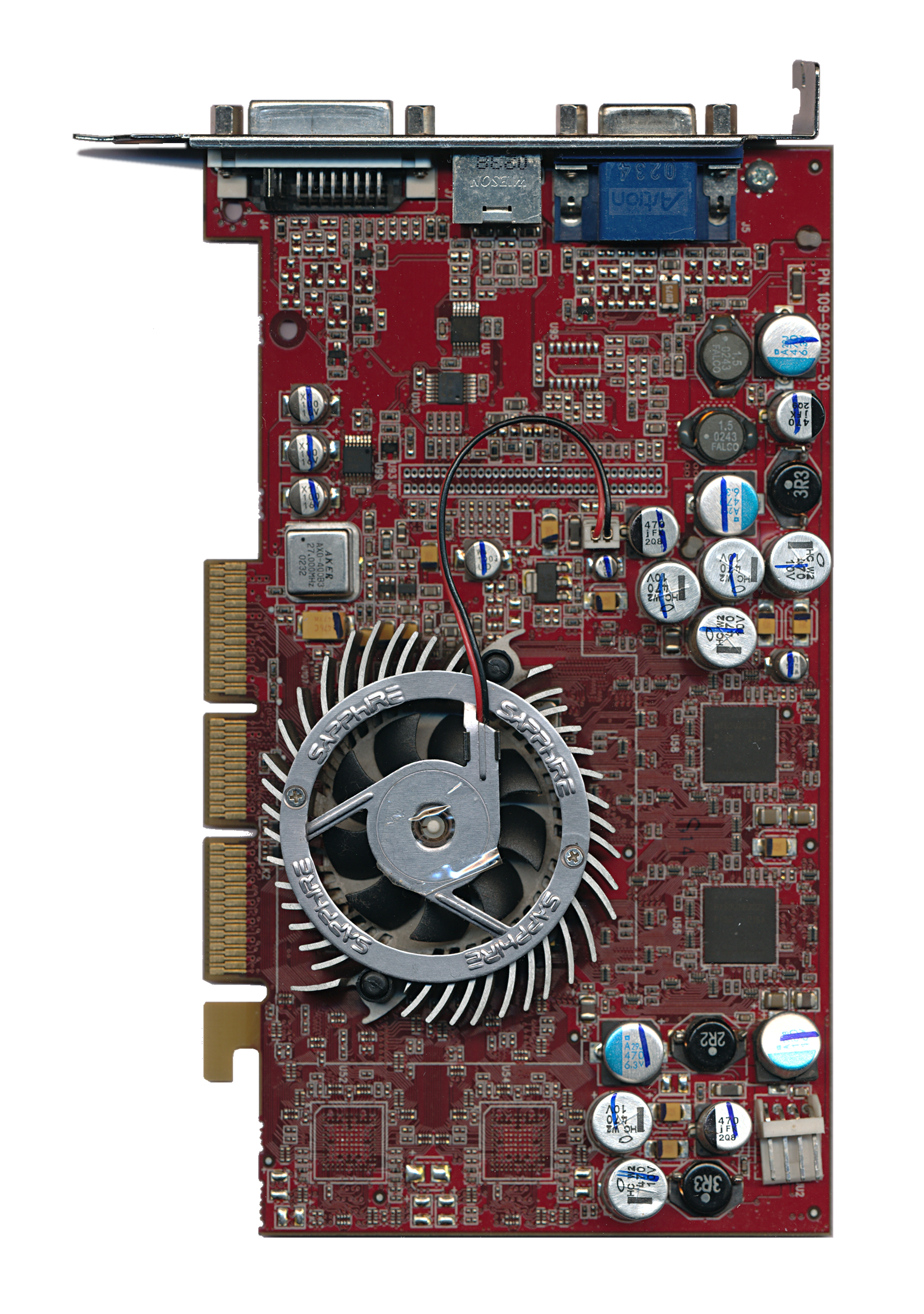

Auch die 9500 von Sapphire
mußte ich nicht einstellen, damit sie leise ist.
