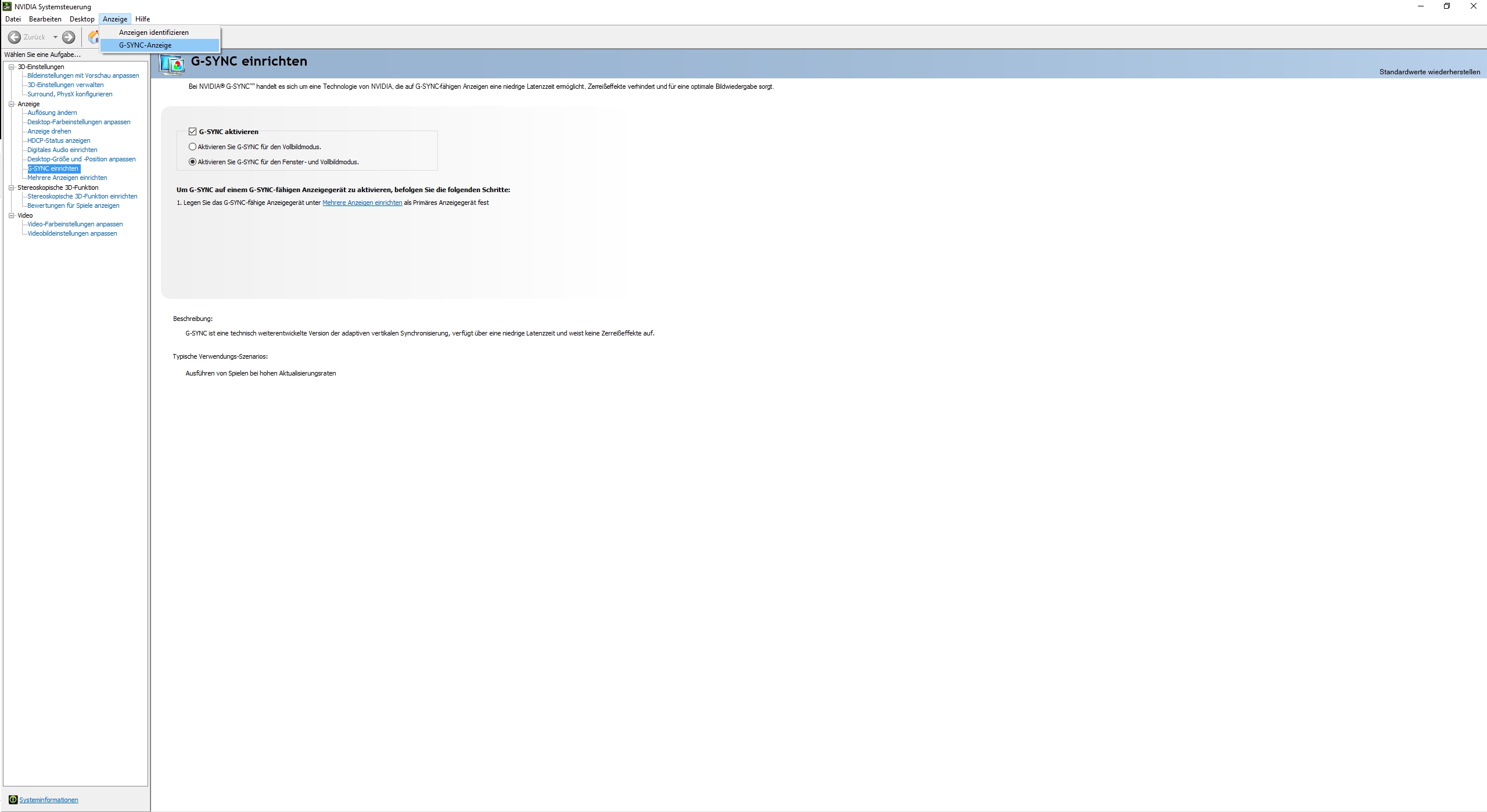

Was sagt den die G-Sync Anzeige (kannst du im Treiber, im G-Sync Menü oben dann auf Anzeige -> G-Sync Anzeige aktivieren) wenn du diese aktivierst?

Was zeigt er Ingame an wenn du die im Anhang befindliche Option aktivierst?

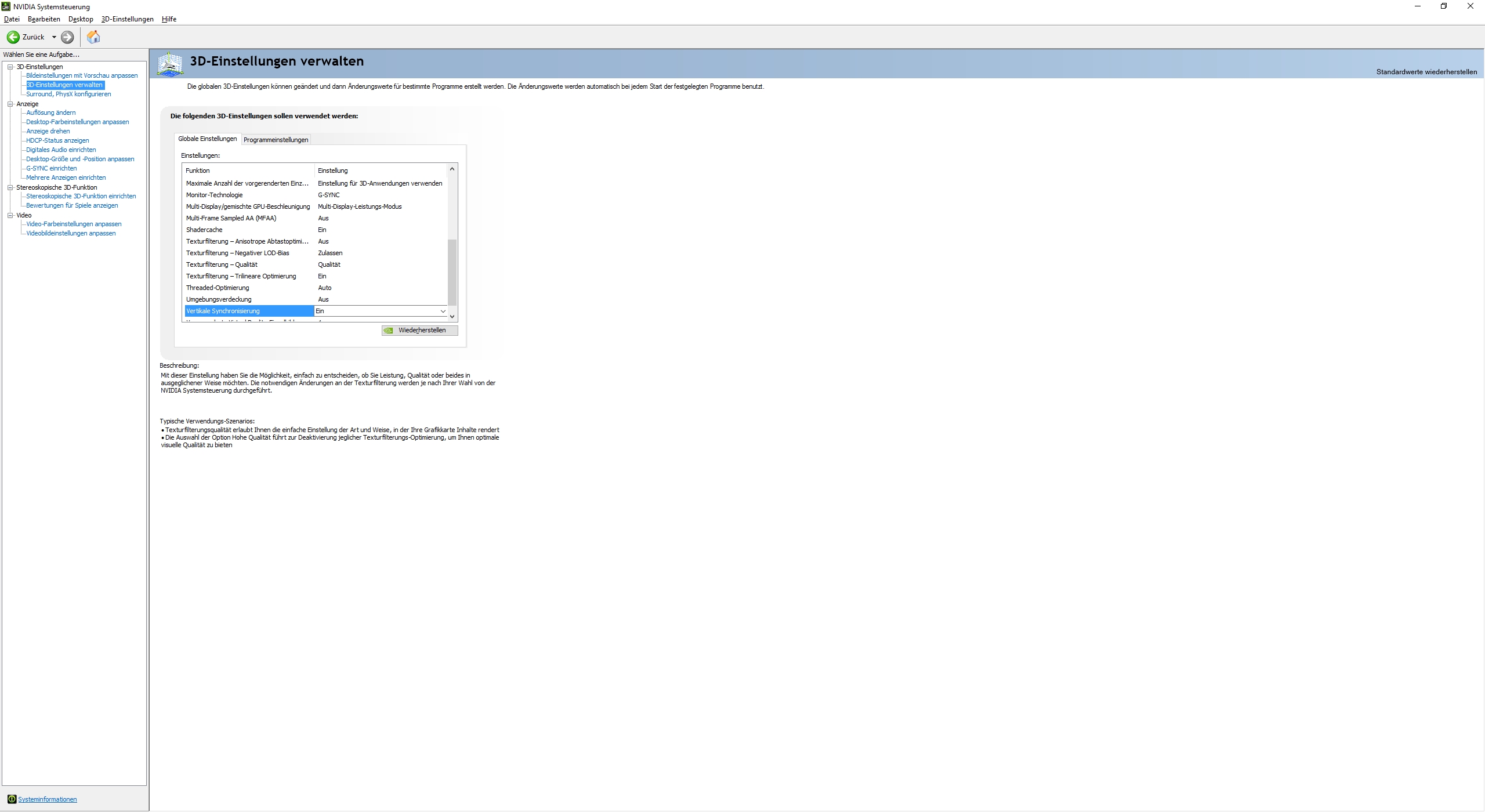

Zweiteres sind meine Globalen 3D Einstellungen, die müssen natürlich auch entsprechend eingestellt sein (Monitortech auf G-Sync und V-Sync auf Ein). Und natürlich im Spiel das Gameeigene V-Sync deaktivieren aber das weist du ja.
