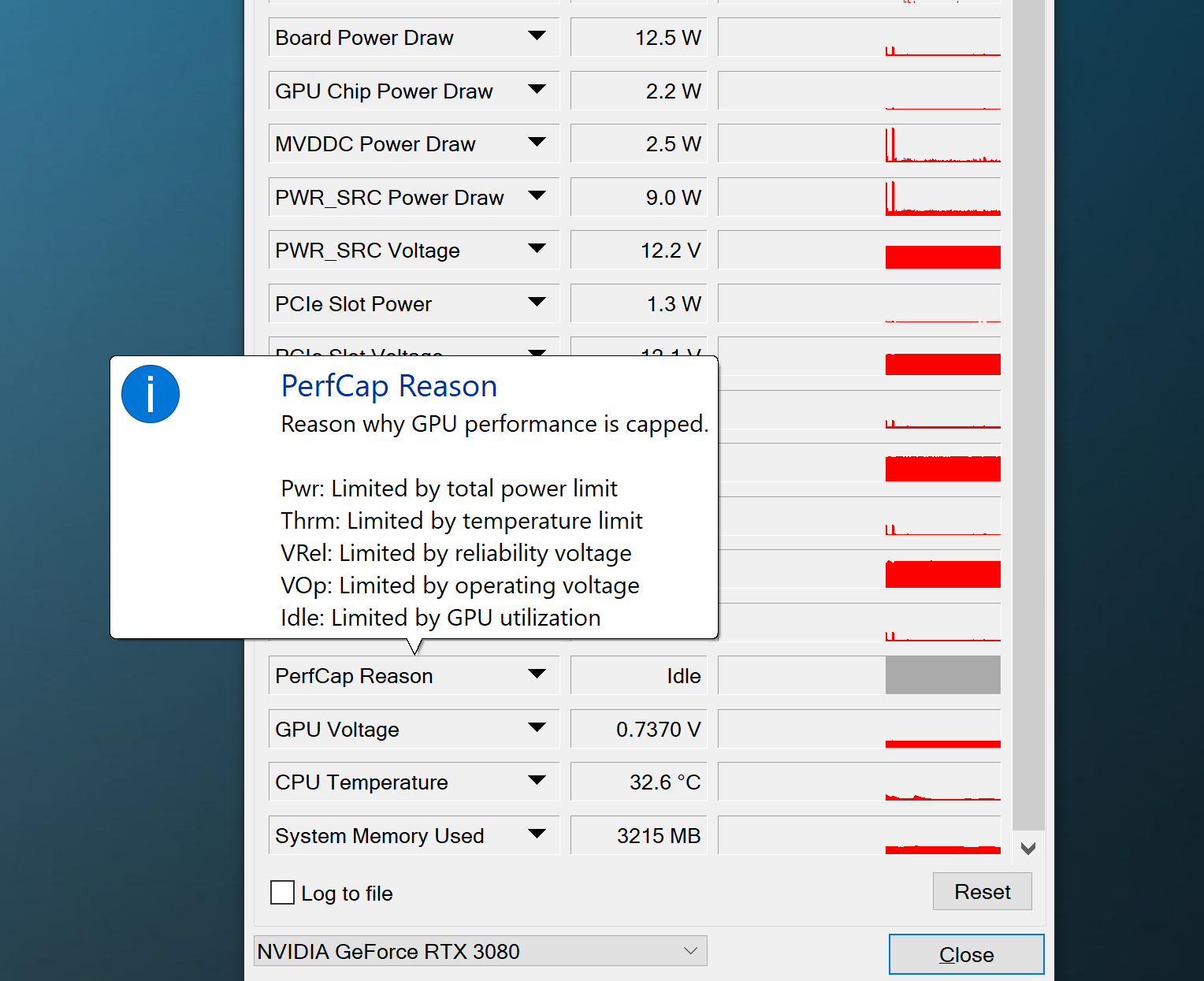

du musst es dir auch gar nicht so "schwer" machen, GPUZ zeigt dir ja den Grund an unter "PerfCap Reason" im "Sensors" Tab, wenn du mit der Maus drüber fährst, siehe hier:

Gufur schrieb:
Das funktioniert nur bei Nvidia Karten :(
Ah ok, das wusste ich garnicht weil ich die letzten Jahre im grünen Lager war.
