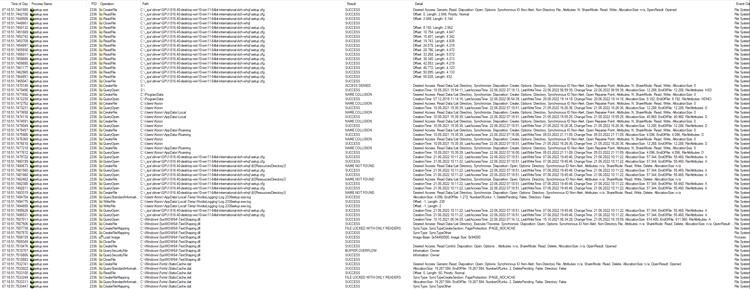

Danke dir für den Input. Ich habe mal mit Process Monitor drauftgeschaut und mE die fehlerhaften Operationen kurz vor Anzeige der Meldung ausgemacht:
Der nächste Eintrag am unteren Bildende wäre direkt das Abspielen des Fehlersounds, sodass ich hoffe, hier den Auslöser sichtbar gemacht zu haben. Konkret vermute ich die drei versuchten Wechsel in einen Unterordner im entpackten Treiberverzeichnis in der Mitte des Bildes als Auslöser. Die setup.cfg in der obersten Verzeichnisebene kann noch problemlos gelesen werden, der Sprung in einen Ordner innerhalb des Verzeichnisses gelingt jedoch nicht und wird jedes Mal mit einem NAME NOT FOUND quittiert (was laut verlinkter Stack Overflow-Anleitung auf einen nicht gefundenen Pfad hinweist).
Allerdings konnte ich nicht weiter ermitteln, ob der Vorgang an sich fehlschlägt oder etwa die Variable ResourcesDirectory vorher gar nicht erfolgreich gesetzt werden konnte. Über etwas Recherche habe ich herausgefunden, dass als nächstes die presentations.cfg aufgerufen werden sollte, die im Unterordner NVI2 liegt. Aber wo die Variable gesetzt wird (komme ich da überhaupt ran?) oder ob das erfolgreich passiert, kann ich so nicht nachprüfen. Schade, dass man die setup.exe testweise nicht Debug-artig mit Breakpoints oder stark erhöhtem Log-Level starten kann.
