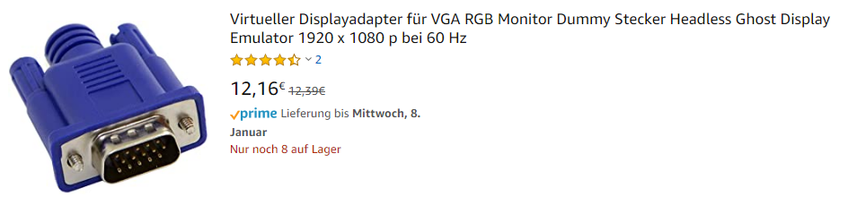

Gab es da nichmal Fake Monitor Adapter, die einen angeschlossenen Monitor vorgaukelten? Oder in irgendwelchen Untiefen des Internets Workarounds. Aber da bin ich raus.
PS: Laut gedacht: was ist, wenn du einen Monitor gleichzeitig an die Intel z.B. per VGA anschließt und dann nur im Monitor die Eingänge durchschaltest?
Die gibt es immer noch. Auch fuer DVI, DP und HDMI :D
Braucht z.B. "Jeder" der per RDP auf ein monitorloses RDP-Ziel und eine halbwegs vernuenftige Aufloesung haben will.
