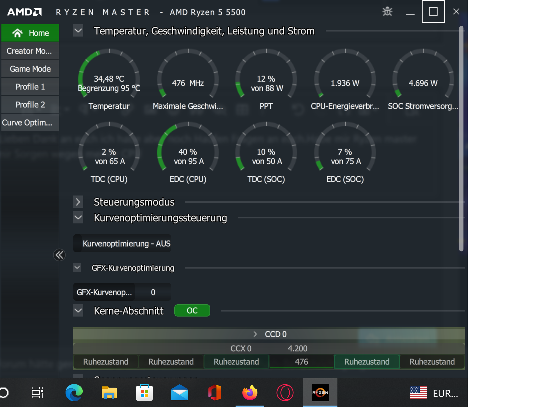

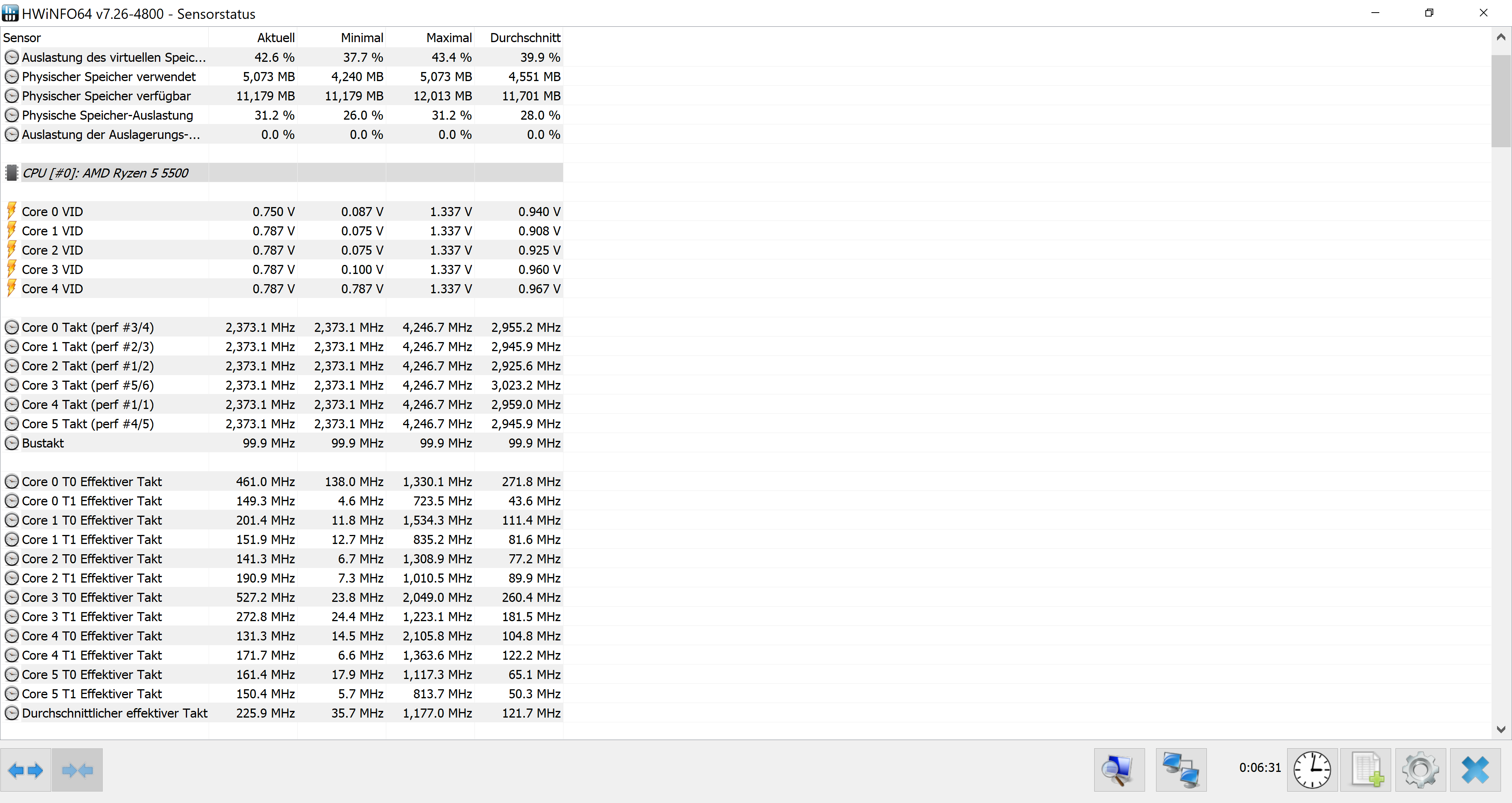

Da nun so weit alles geklärt zwecks meiner GPU habe ich dennoch eine Frage zu meiner CPU möchte, deswegen aber keinen neuen Thread aufmachen. Sorry schon einmal im Voraus für die blöde Frage, aber ich kenne mich da nicht aus und da es ein neuer PC will man ja auch das alles funktioniert. Meine Frage, ob mit meiner CPU alles in Ordnung Taktet diese so wie sie soll?

BVBler09 schrieb:
ich bin irritiert wegen der unterschiedlichen Werte oder lese ich einfach nur den falschen Wert
Die Anzeige der Ausgelesenen GPU Idle Power ist falsch. Kommt bei einigen NVidia GPU´s vor, laut diverser Foren. Meine 1050TI zeigt auch 40 Watt im Idle laut Afterburner an, was aber nicht stimmen kann.

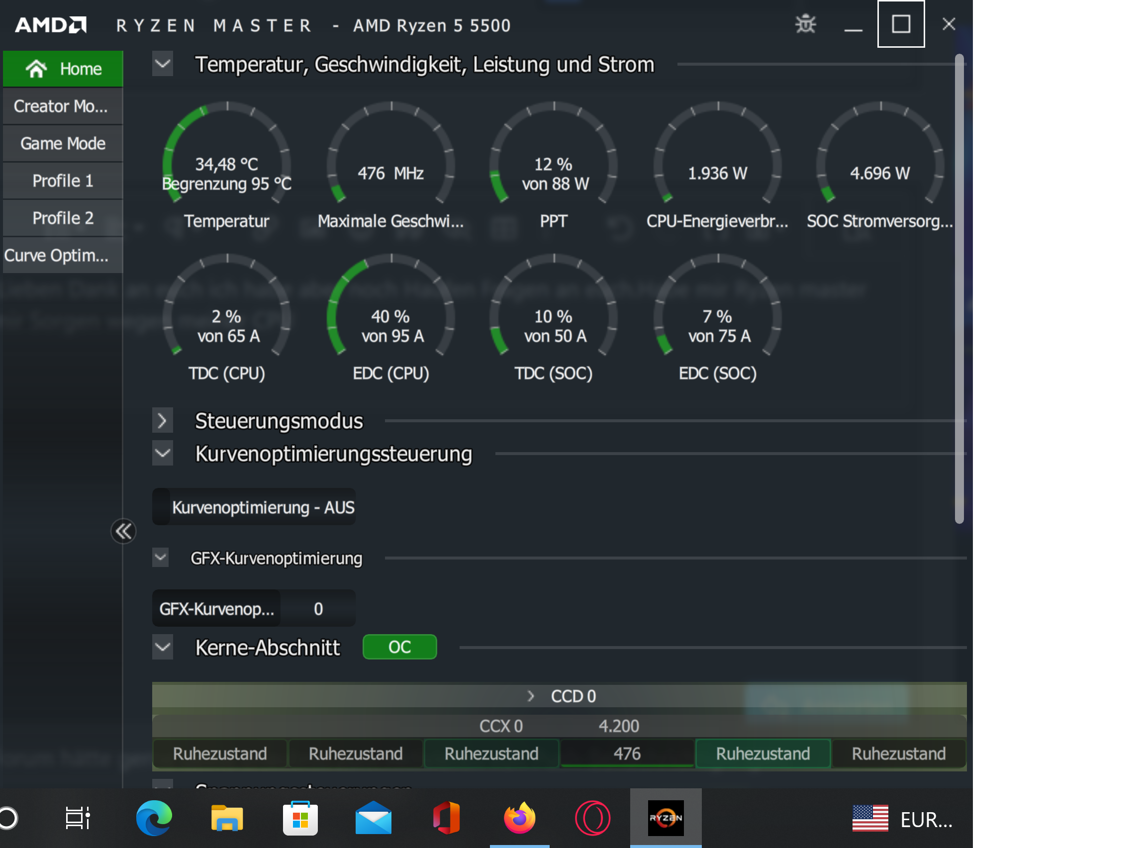

Oh Mann Leute vielen lieben Dank an euch ich habe aber noch Haufen Fragen an euch. Habe mir Ryzen master installiert und mache mir Sorgen wegen meiner CPU und ob meine Taktraten richtig funktionieren ?insbesondere der im Ryzen Master der EDC wert der CPU schwankt immer so zwischen 30 und 60 % ist das normal?
Ja, die CPU boostet immer mal wieder kurz auf 4.3GHz deswegen steigt auch der EDC wert. Du machst dir ganz schön viele Sorgen und suchst Probleme wo keine sind....
