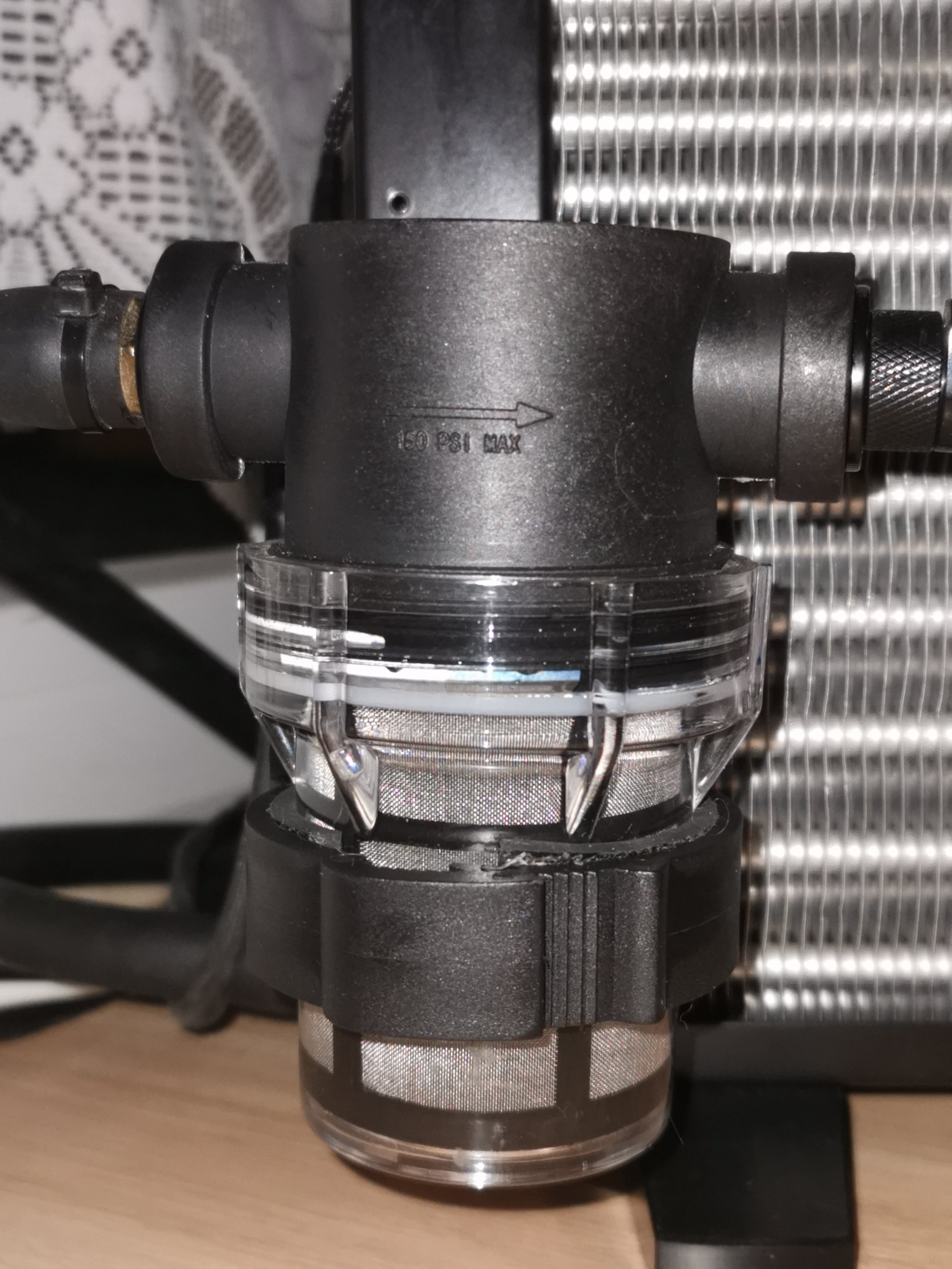

Den habe ich auch extern an meinem Mora dran und der ist sehr gut.

Ich halte diesen fetten Filter für ganz schön .....groß :rolleyes:
Der hier verrichtet in meinem Kreislauf seit Jahren seinen Dienst.
Diesen Filter hatte ich auch jahrelang verbaut. Irgendwann kam ich auf die Ideen auch fast nur destilliertes Wasser zu verwenden. Ein Jahr später fing dieser Filter dann an sich alle 2 bis 3 Monate zu zusetzen.
Danach verbaute ich den großen Filter und damit hatte ich wieder Ruhe. Mittlerweile habe ich aber meine Radiator mit einem größeren Umbau intensiv gereinigt.
Wenn der sich alle zwei bis drei Monate zusetzt, hast Du ein anderes Problem :rolleyes:

Natürlich hatte ich ein Problem, bei mir hatte sich wie in diesem Thema auch Korrosion abgesetzt und zu dieser Zeit hatte ich auch zwei DDC Pumpen neu verbaut, womit ich auch einen höheren Durchfluss hatte. Zudem sind die Radiatoren 5 Jahre ohne Reinigung verbaut gewesen.
In meinem Fall hat sich aber nicht der Kühler zu gesetzt, sondern der Filter. Der große Filter war daher nur eine Übergangslösung.
Später habe ich meine Hardtube bezüglich der Optik austauschen wollen und hierbei habe ich auch meine Radiatoren ausgebaut und mit gereinigt.
Habe aber den großen Filter immer noch verbaut, da der mich hinter dem Mora verbaut nicht stört.
(Ist optisch nicht sichtbar verbaut.)

Das Problem des TS ist aber, dass wenn er seine Radiatoren nicht ausbaut und den kompletten Loop nicht ausgiebig reinigt, sich dieser kleine Filter relativ schnell zusetzt. Mit neu verbauter Wakü, wo alles gewissenhaft und sauber verbaut wurde, reicht dieser kleine Filter aus.
In solch einem Szenarium wird dieser Filter auch nur vorsorglich verbaut, damit falls was sein sollte, die Kühler nicht als Filter fungieren. Denn in solch einem Fall ist der Filter schneller ausgebaut und gereinigt, als die Kühler.
Der große Filter hat einen großen Filtereinsatz und setzt sich nicht so schnell zu. Zudem kostet es auch keinen Durchfluss, nur etwas mehr Kühlflüssigkeit. Da in dem Filter einiges an Kühlflüssigkeit reinpasst.
