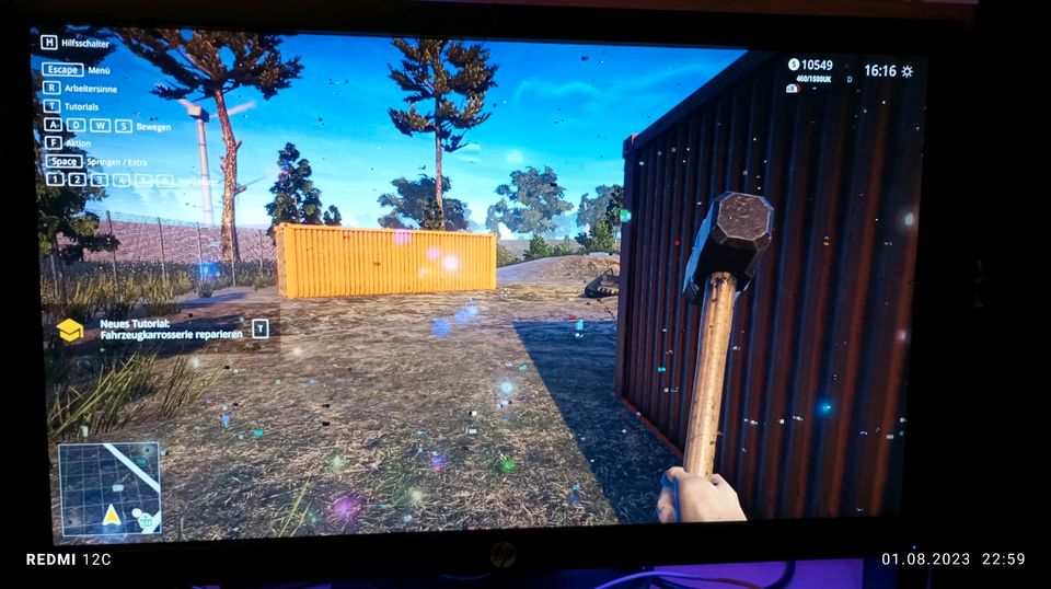

Hello zusammen, ich habe seit einiger Zeit immer wieder auftretende Grafikbugs. Ich kann sie als kleine flackernde Punkte in den Texturen beschreiben (immer nur in Bereichen). Habe ehrlich gesagt keine Ahnung woher die kommen können, auf einmal waren sie ohne (bemerkbaren) Auslöser da. Ich habe diesen Fehler in zwei Spielen bemerkt (mehr habe ich in den letzten Monaten nicht gespielt), nämlich bei Hunt: Showdown und Hogwarts Legacy. Ich füge von beiden Spielen ein Video ein, bei dem der Fehler klar zu erkennen ist (Leider nur mit Handy abgefilmt, da ich die Dateigröße sonst überschritten hätte) Das Spiel spiele ich in der Regel mit einem aktiven Monitor. Übertaktet ist die Grafikkarte derzeit nicht.
Das zweite Video von Hunt: Showdown wäre auch zu groß gewesen, habe ein BIld davon eingefügt. Dort sollte es auch zu erkennen sei.

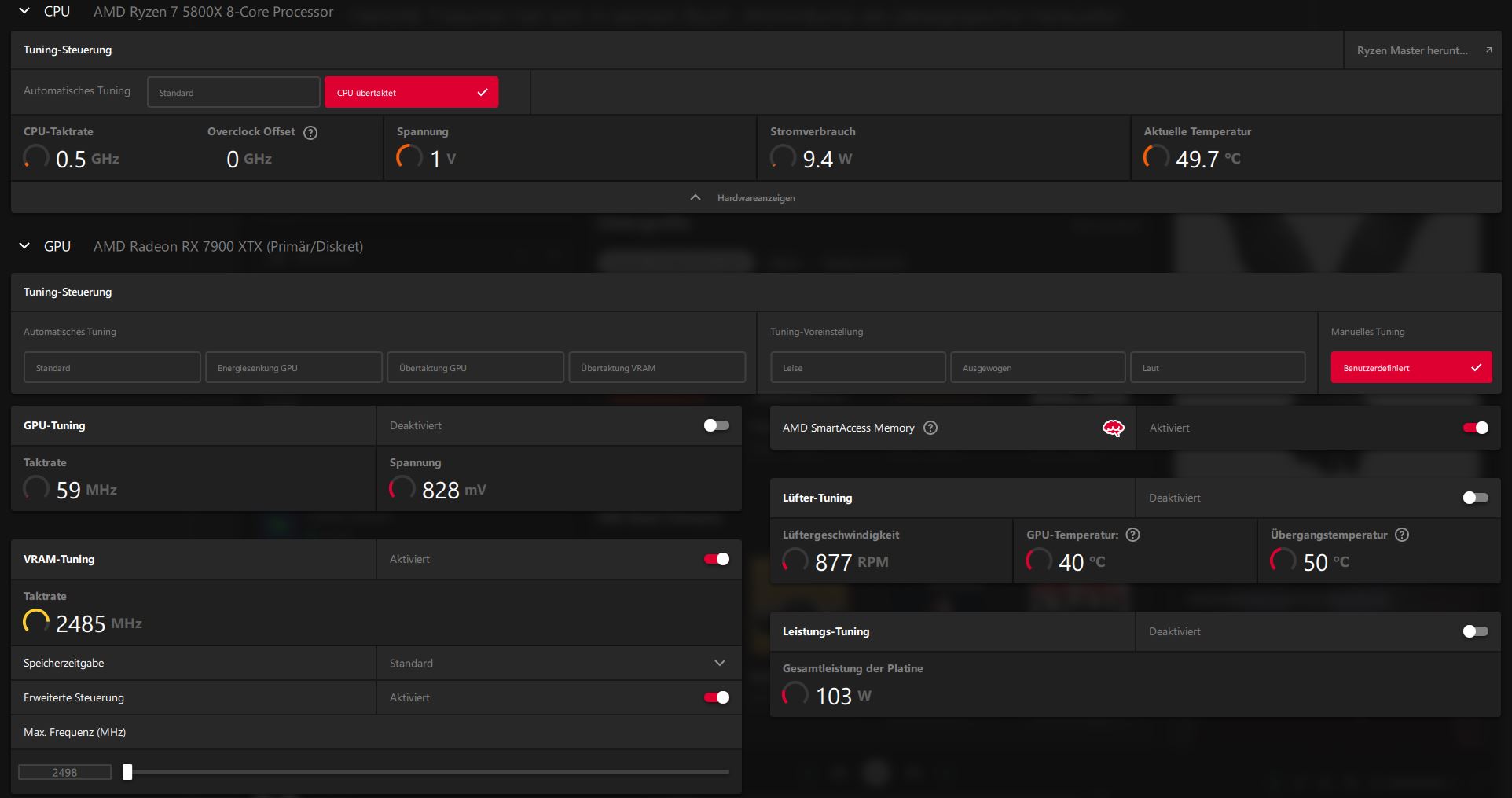

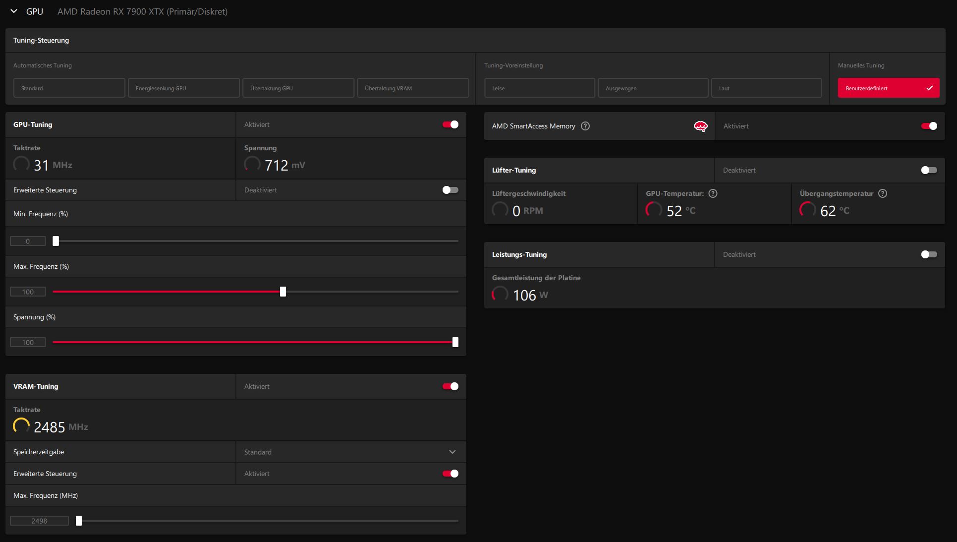

Wie mache ich das genau? Im AMD Adrenalin scheint es so, als könnte ich die Taktrate nur erhöhen (siehe Bild).
Oder muss ich beim Slider "Max. Frequenz" eine niedrigere Zahl eingeben? Wenn ja, wie tief sollte ich gehen um das zu testen?

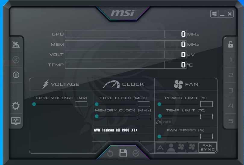

Aussehen tut es tatsächlich so, als könne man nur erhöhen, evtl. kann man ja manuell da eine Zahl eintragen. Was sagt denn der MSI-Afterburner dazu (funktioniert auch mit Karten anderer Hersteller, nicht nur MSI), kann man da auch niedriger einstellen?
Koischerweise kann ich bei MSI Afterburner irgendwie gar nichts einstellen.
Beißt sich das Programm evlt. mit Adrenaline?
In den Patch notes steht aber
  • Added AMD RADEON RX 7900 series graphics cards support
  • Added total board power monitoring support for AMD RADEON RX 7900 series graphics cards
Deshalb eher merkwürdig das dort nicht eingestellt werden kann. Es werden ja auch keine Taktraten usw ausgelesen.
Ich habs gerade mal mit meiner RX 6700 XT getestet. Der VRAM Takt lässt sich auch bei mir nicht unter 2000MHz einstellen beim Afterburner.

Mit welchem Programm hast du den Takt gesenkt? Kann ich den Wert einfach mit einer manuellen Angabe in dem Feld senken? Wenn ja, wie weit sollte ich in senken? Und wie groß ist der Einfluss auf die Leistung wenn ich diesen senk?
Siehe vorheriger Post von mir.
PS:
Habe es gerade ausprobiert. Der Wert scheint dadurch nicht gesenkt werden zu können.

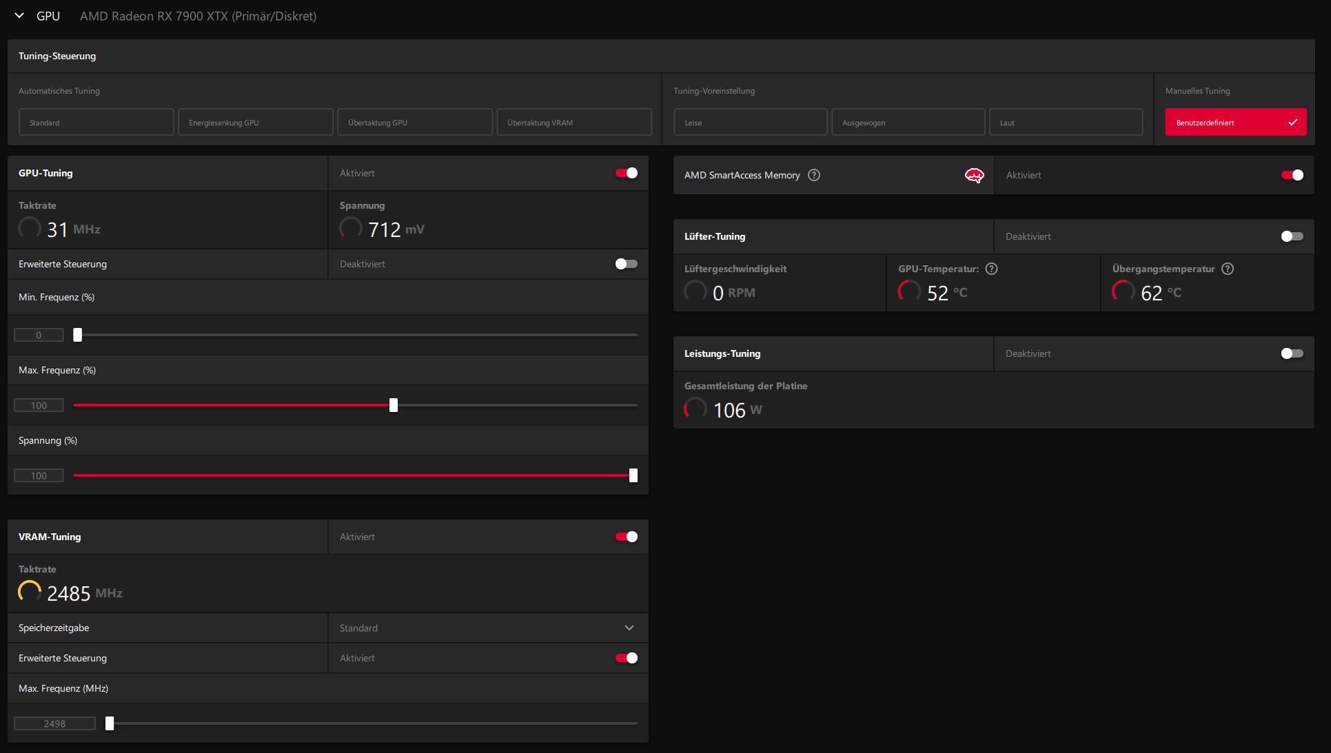

Was muss ich dort senken? Den Slider beim VRAM Takt kann ich nicht senken.
Manuelles Tuning ist aktiv.

Mal angenommen du könntest den VRAM Takt senken und das Problewm wäre verschwunden. Das würde bedeuten das etwas mit deiner Karte nicht stimmt, aber wenn ich mir das Bild von dir anschaue dann brauchst du da eigentlich garnicht mehr viel zu versuchen.
hier mal ein Beispielbild einer GTX 1060 mit defekten VRAM
beispielbild mit defekten VRAM. Es gibt auch extremere Beispiele. Bei dir sind es ebenfalls kleine langgezogene weiße striche wie hier auf den beispielbild im rechten Bereich wo der Hammer abgebildet ist.

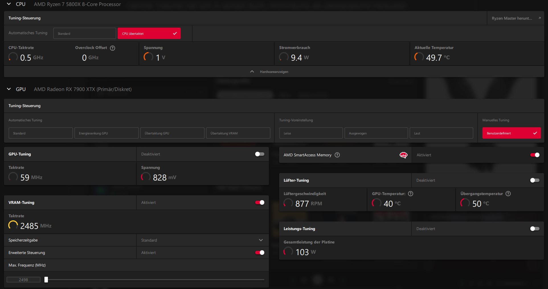

Tja sorry. Bei meiner RX6800 siehts genauso aus. Kann den RAM Takt nur anheben.
Bei Vega56 ging das alles noch...Schade.
Dann bleibt dir erstmal nur der Weg über das Leistungstuning. Da müsste der RAm auch gesenkt werden:
