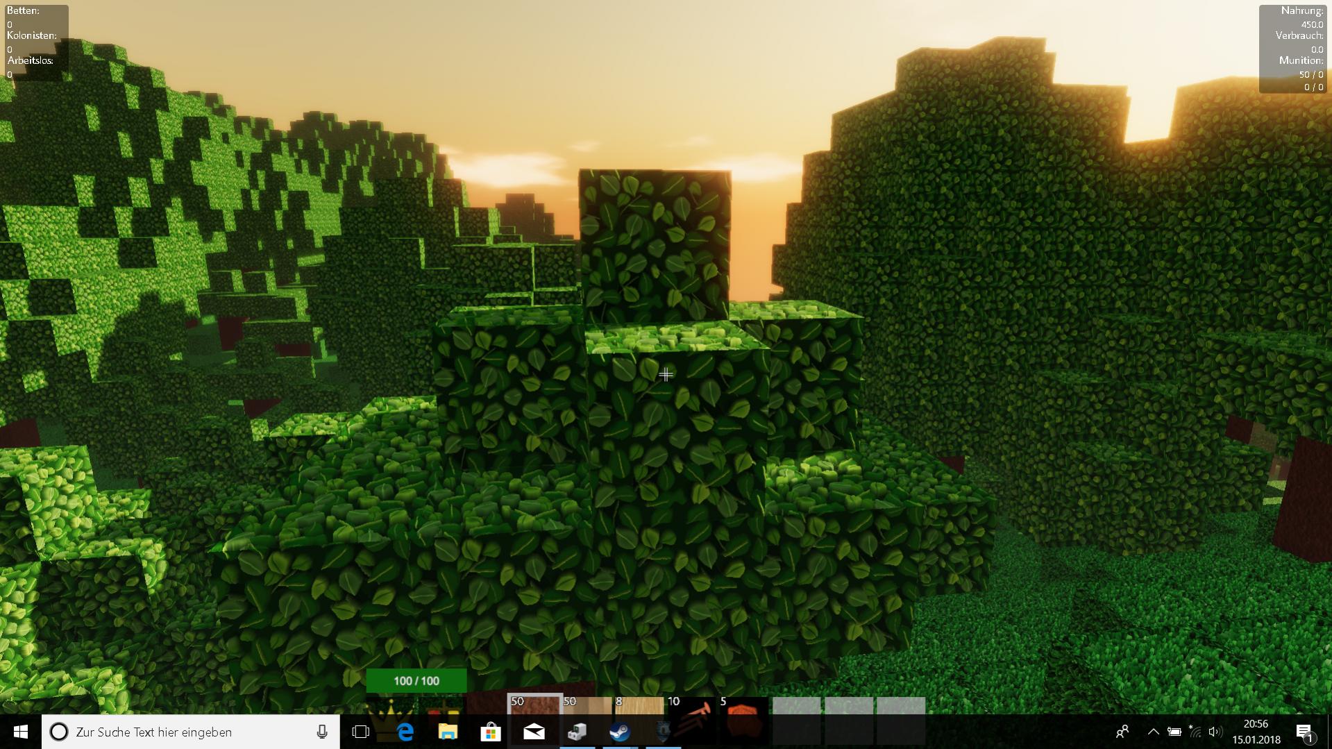

Hallo
Ich habe ein Problem mit meiner CPU oder GPU.
Immer wen ich 3D Render Fenster oder Programm starte, verziehen sich die Texturen durchs ganze Bild.
Und Verteilt sind Bunte Pixel aber der Ton ist in Ordnung.

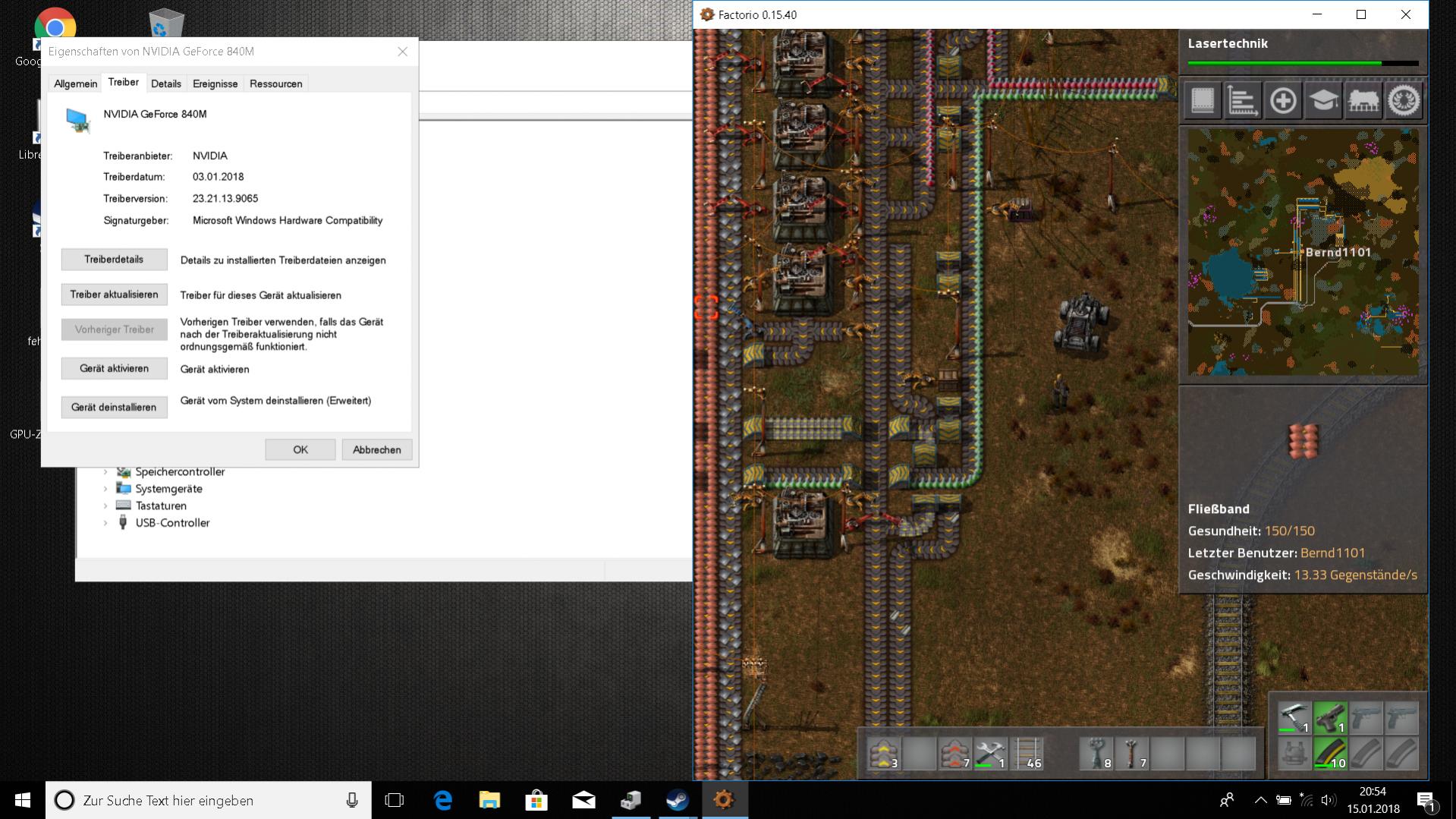

Grafik Treiber von NVIDEA (Seite heruntergeladen und Installiert )
Habe auch mal auf CPU Grafik umgestellt Fehler sind dann immer noch da
Alle Treiber sind auf dem neusten stand und UEFI/Bios fehler pixel.PNG

Ja habe ich ja erst für die Intel 4400 und dann für die Grafikkarte
Treiber ist von 9.1.2018
Von der NVIDEASeite direkt
Habe auch GPU-Z, HWInfo64, Geräte-Manager nachgesehen und da steht läuft einwandfrei
