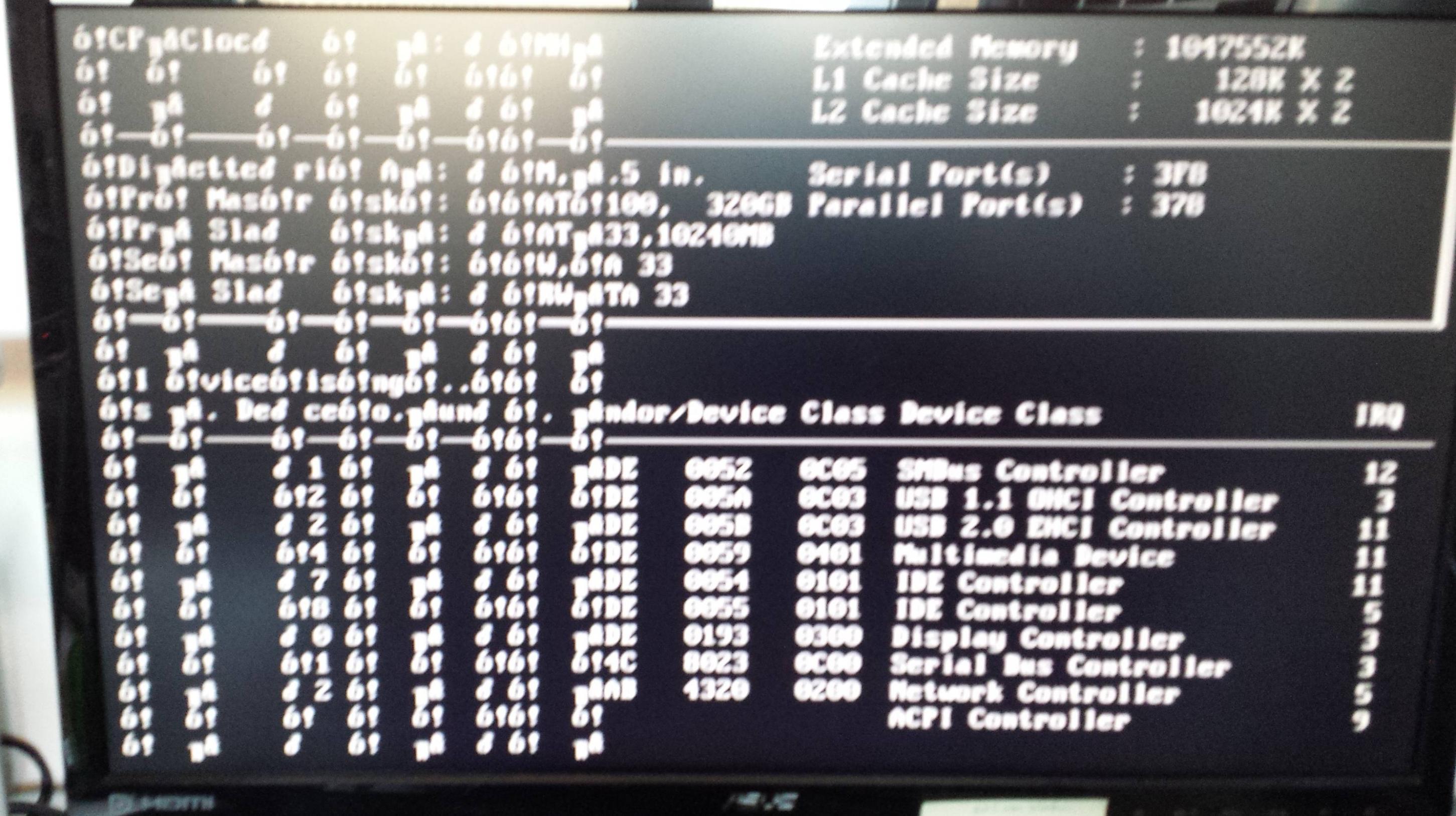

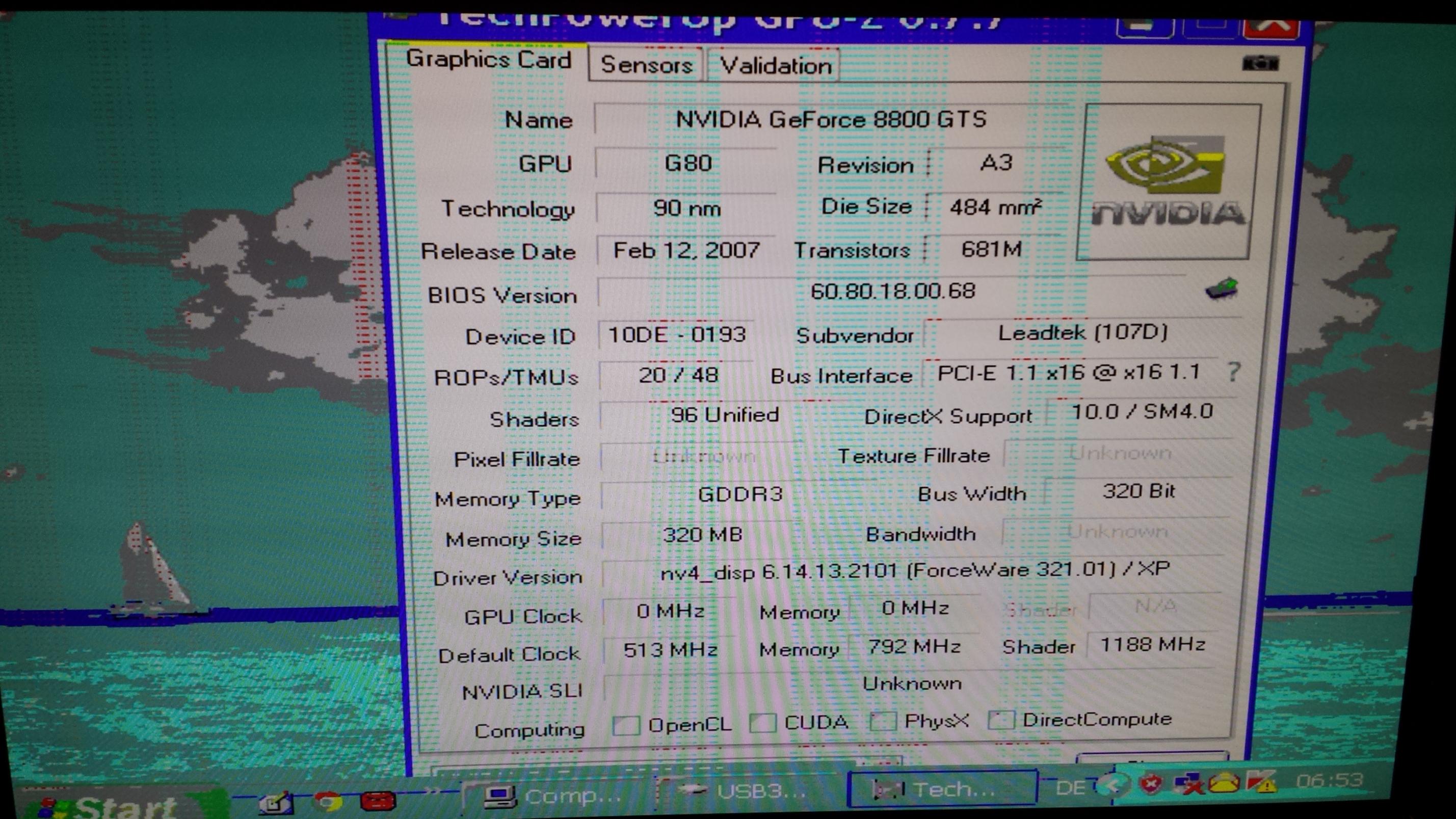

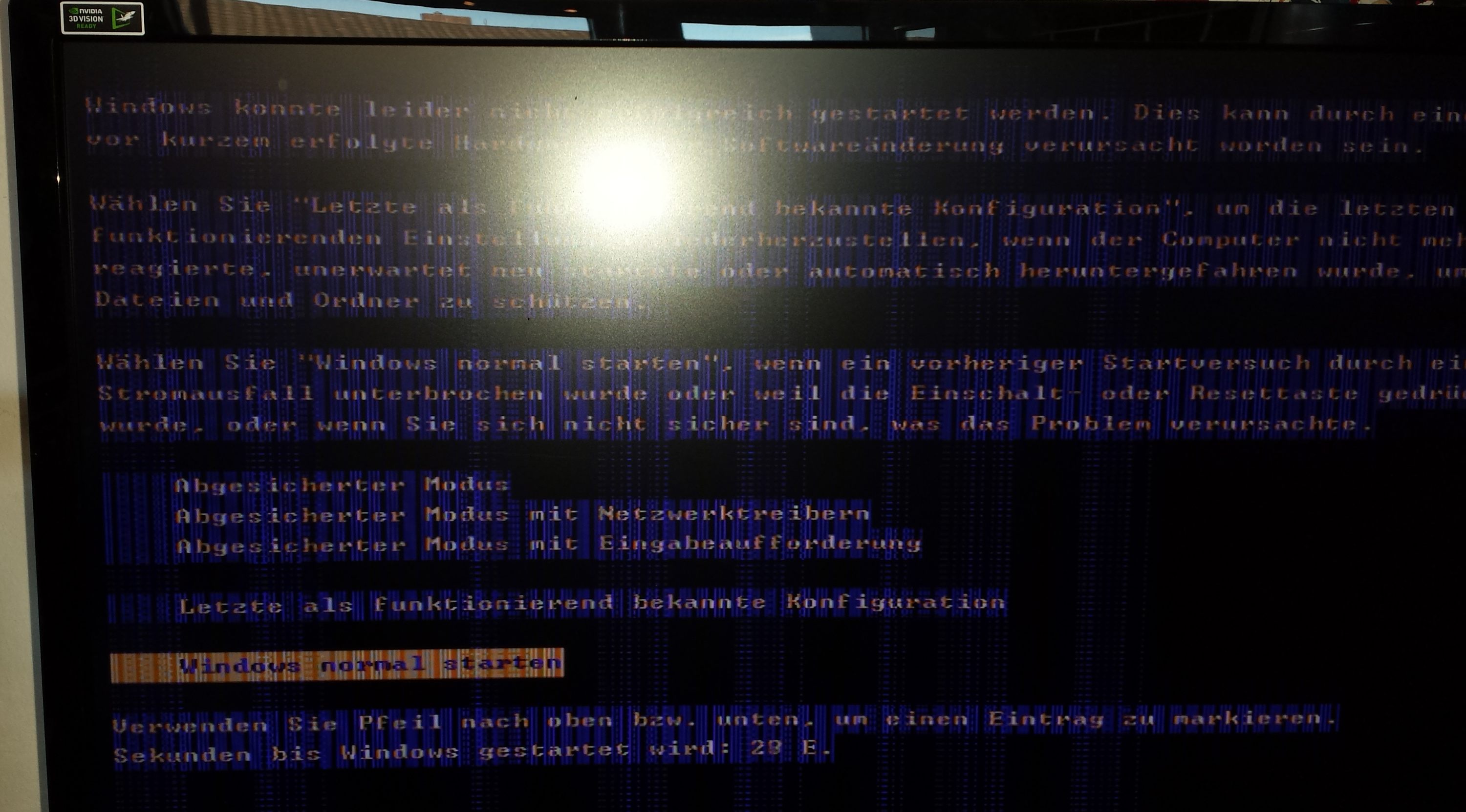

Hallo!
Habe einen älteren PC meiner Tante bei mir stehen, bei dem seit neustem folgende Grafikfehler auftreten (siehe anhänge)
Habe schon eine neue Grafikkarte eingebaut, jedoch mit dem selben Ergebnis.
Woran könnte es noch liegen?
Bitte das Bios unbedingt auf Standard setzen. Stichwort > clear cmos
Welche Grafikkarte war eingebaut und welche Grafikkarte hast Du jetzt zusätzlich getestet?
Wie sind die CPU und GPU Temperaturen?

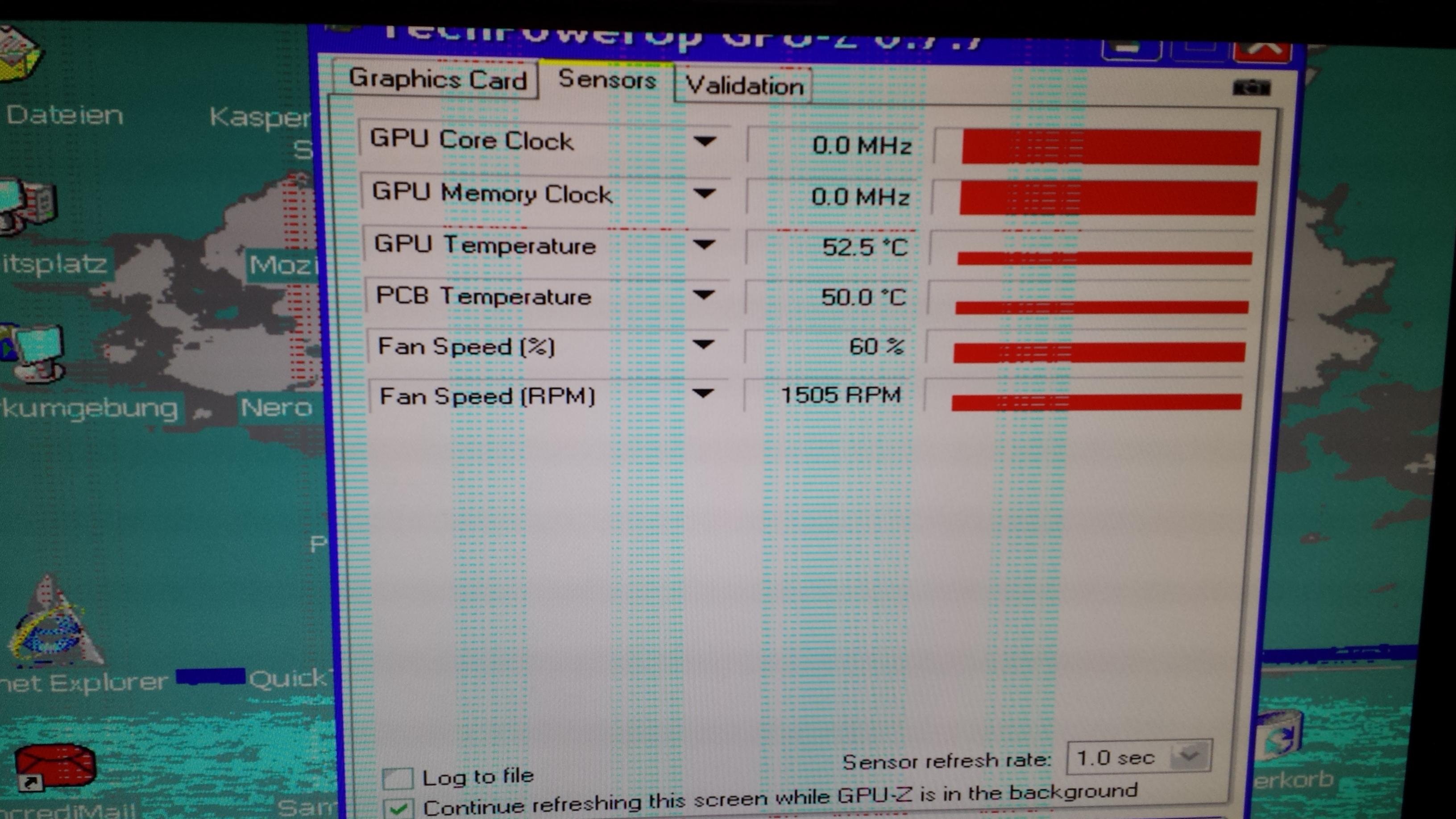

CPU Temp unter Windows auslesen mit Core Temp:
http://www.chip.de/downloads/Core-Temp_31749702.html (manueller download auswählen)
GPU Temp unter Windows auslesen mit GPU-Z
http://www.chip.de/downloads/GPU-Z_29079230.html (manueller download auswählen)

8800GT ist eingebaut und mit einer GT 520 getestet.
Alle Lüfter drehen sich.

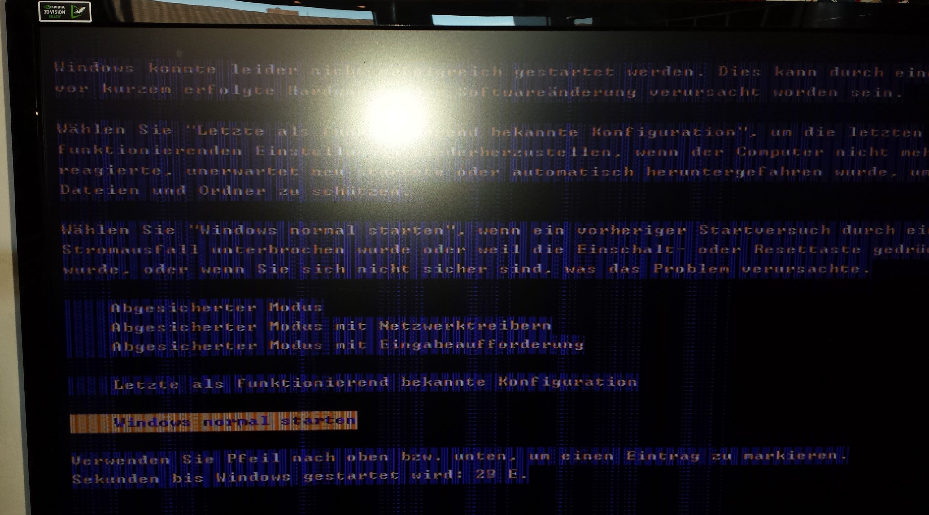

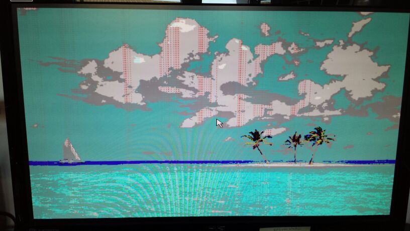

Mit den Temps muss ich schauen, aber es ist von anfang an so ohne das die Komponenten wirklich warm werden können. Heute beim ersten booten sah es so aus.
Typisch für die 8800GT. Die sterben immer auf diese Art und Weise. Möglicherweise ist die GT520 auch hin. Könnte Zufall sein.
Ansonsten könnte naklar auch der Monitor selbst schuld sein, ist bei dem Fehlerbild aber eher unwarscheinlich. Korrekten Sitz der Karte überprüft?
Schon mal ein anderes Kabel zum Monitor getestet? DVI oder VGA (blauer oder weißer Stecker).

Monitor habe ich gerade am laufen, ist also auch ok. Karten sind mherfach ein und wieder ausgebaut wurden.

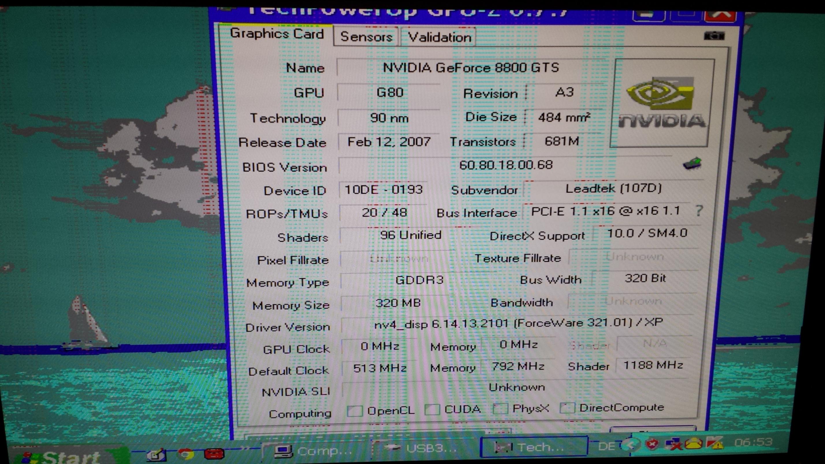

GPU-Z konnte ich ausführen. Der Rest geht nicht. Ich kann auch immer weniger auf dem Bildschirm erkennen.
Werde noch mal versuchen die GraKa an einem anderen Rechner zu testen. Wenn sie dort geht, gehe ich davon aus, dass das MoBO defekt ist.
BIOS Reset hat nichts gebracht.

ALLE NT-Verbindungen zu den Festplatten / LW überprüfen !!
Den Sitz der Grafikkarte überprüfen - sie kann sich minimal herausgezogen haben -
Was ein neuer Grafikkartentreiber bringen soll, wenn schon vor dem laden des Betriebssystems die Fehler ersichtlich sind, ist für mich nicht nachvollziehbar.
Die Grafikkarte sitzt nicht richtig im Slot -
Die Steckverbindungen vom NT sitzen nicht korrekt auf -
zwei Möglichkeiten, warum die KARTE vor dem Start von WIN bereits Fehler anzeigt -
Die Grafikkarte ist nicht mehr OK !
Der Slot ist verstaubt - die Kontakte sind verschmutzt -
