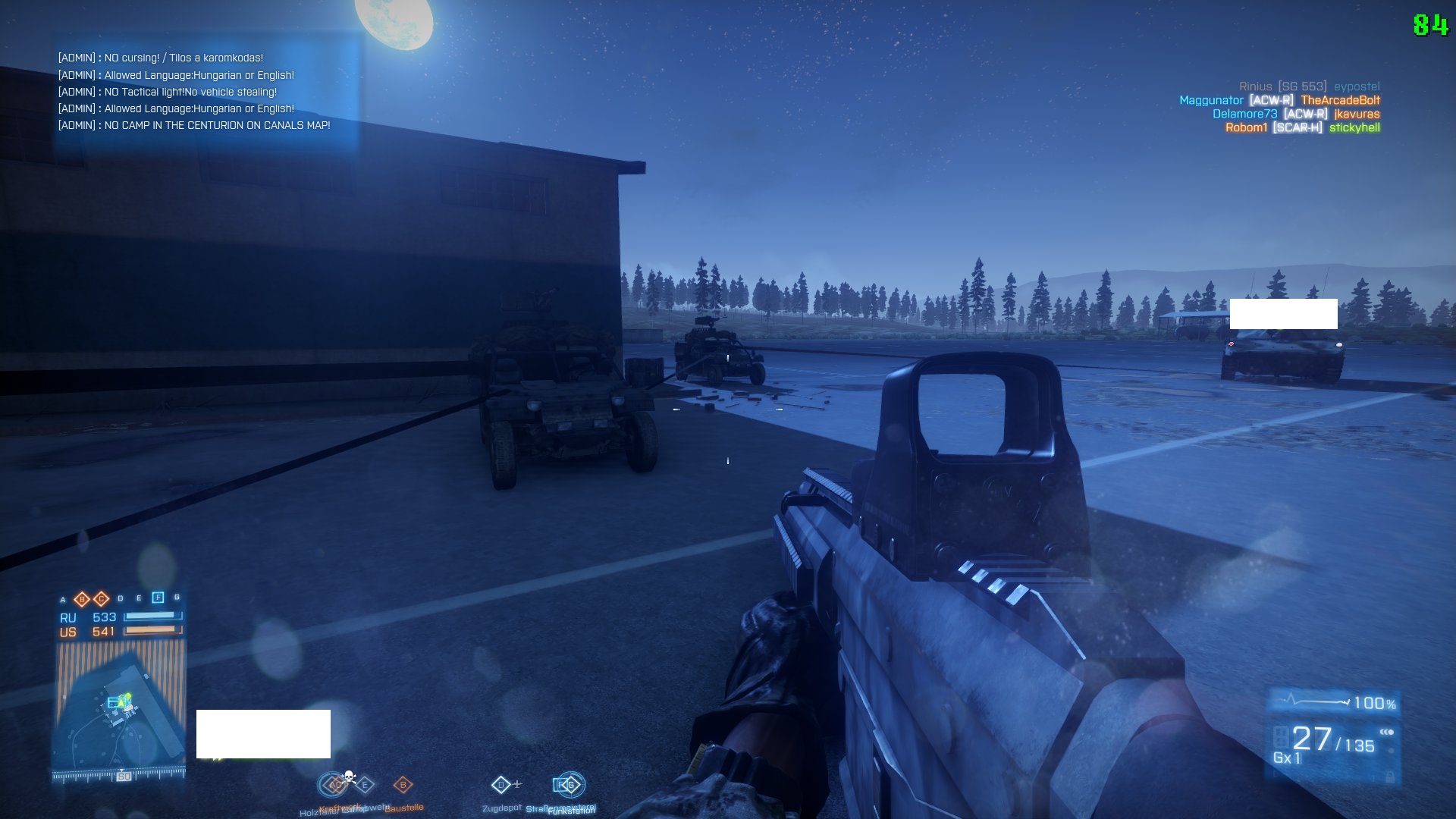

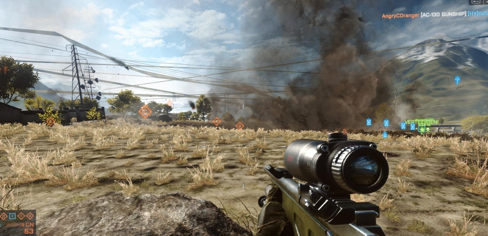

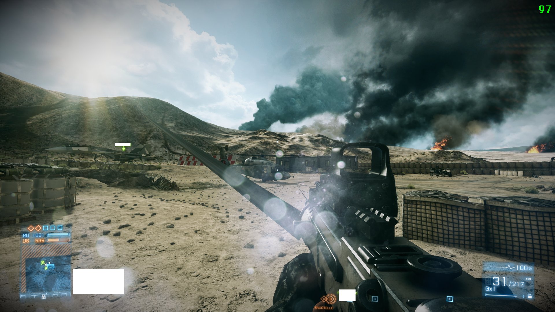

Ich hab jetzt schon länger das Problem dass meine Grafikkarte nach einiger Zeit im Spiel (Settings auf Ultra, dann treten die Fehler deutlich früher auf) Grafikfehler im Spiel produziert. Die Temperatur liegt dabei jedoch immer um die 60°C bis max 65°C
Die Leistungsversorgung auf -20% bzw. die Taktraten bisschen runtersetzten beseitigt das Probelm auch nicht...
Teilweise führt das ganze auch zum Absturz von BF4 und meinem Anzeigentreiber.
An was könnte das liegen? ist meine Grafikkarte eventuell defekt?
Falls mehr Informationen benötigt werden bitte bescheid sagen

welchen Treiber hast du installiert?
Könntest auch den VCore leicht anheben um die Karte stabiler zu machen.
Wäre möglich, dass das werkseitige OC Probleme macht. BF3 und auch BF4 ist bekannt dafür.
Vielleicht mal die Taktraten etwas runterdrehen mit dem MSI Afterburner und nochmal testen?
hatte ich auch schon mit einigen karten aus der HD7000 Serie.
Es passiert nicht nur in bf3 sondern in jedem Spiel was viel GPU Leistung braucht
Grafikkarte reklamieren lassen.
Klar du kannst auch den GPU Takt senken oder die Spannung erhöhen, aber du hast sicher noch Garantie drauf...
Wenn du sie nicht reklamierst musst du in Zukunft den Takt immer weiter senken.
