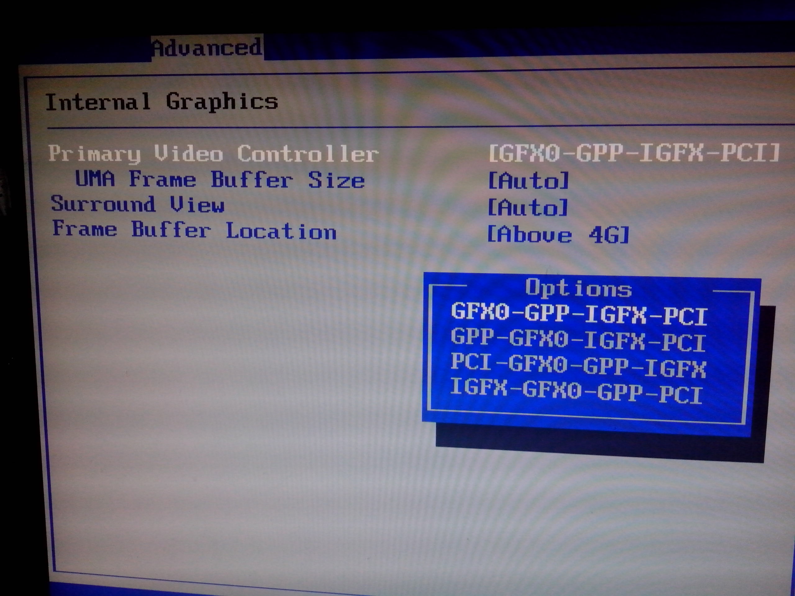

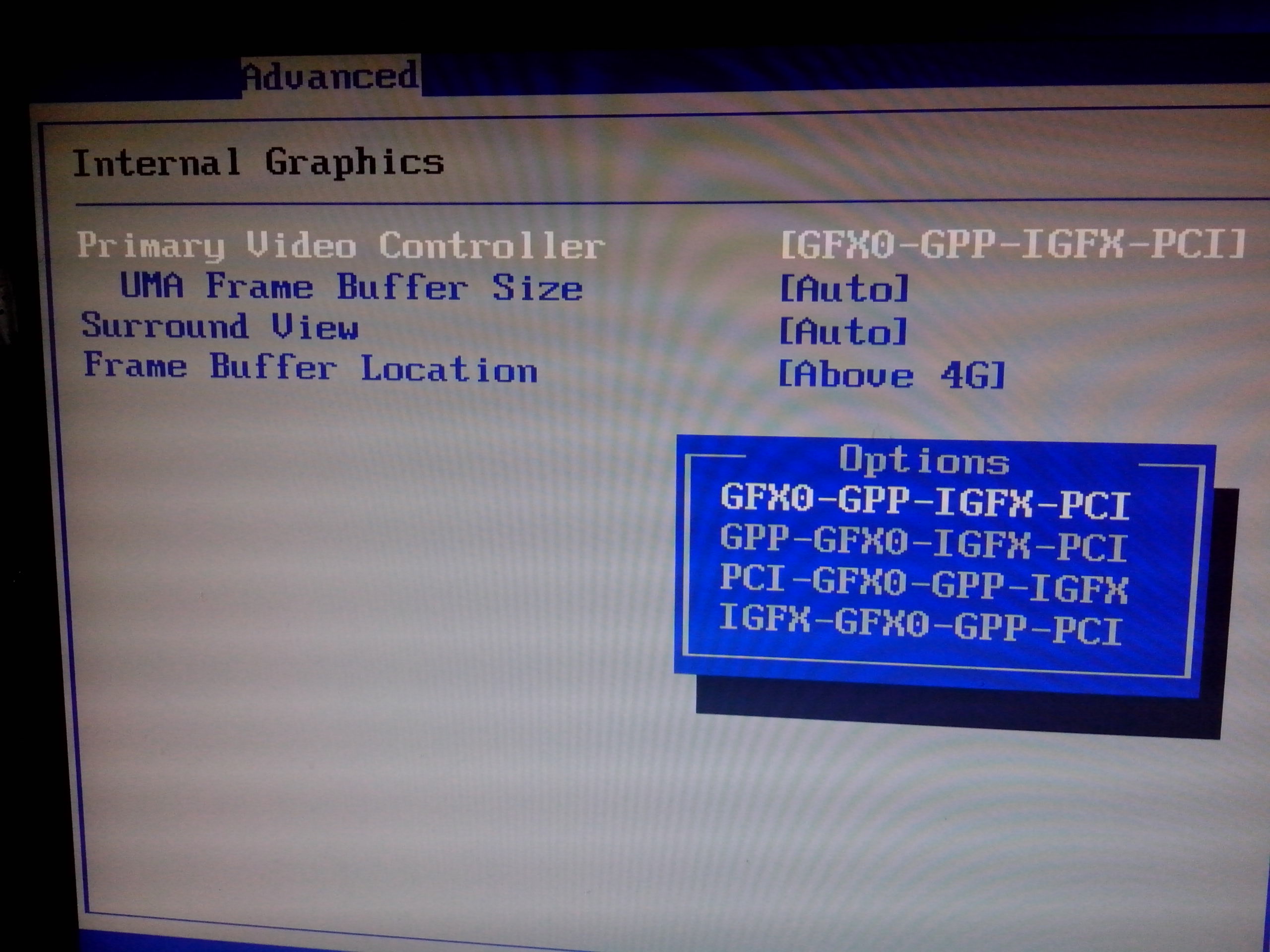

ja, ich würde auch mal vielleicht das BIOS reseten,
bei machen Bios kann man einstellen, von wo das Videosignal
rausgeht, PCI-E oder MB.....
