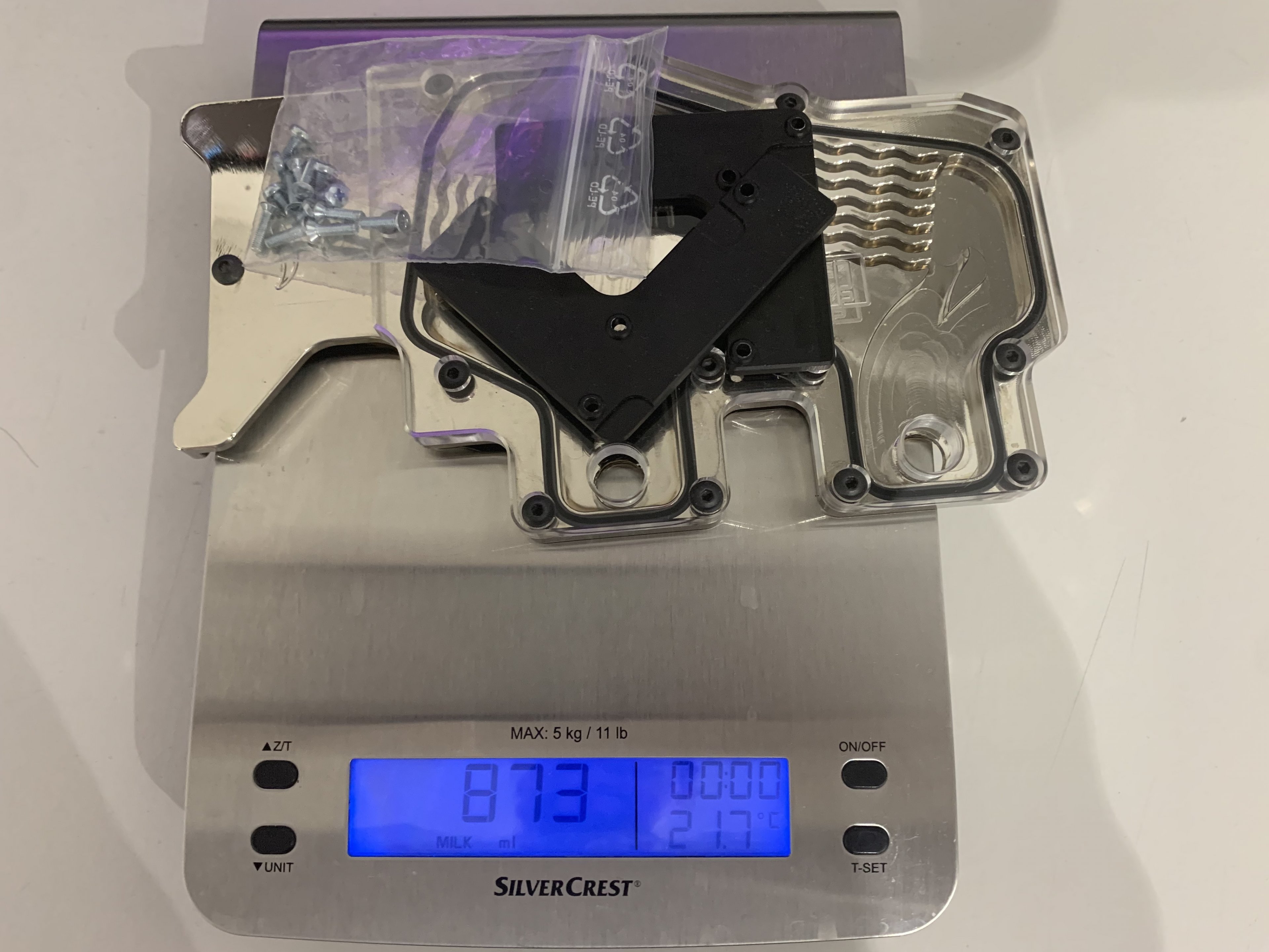

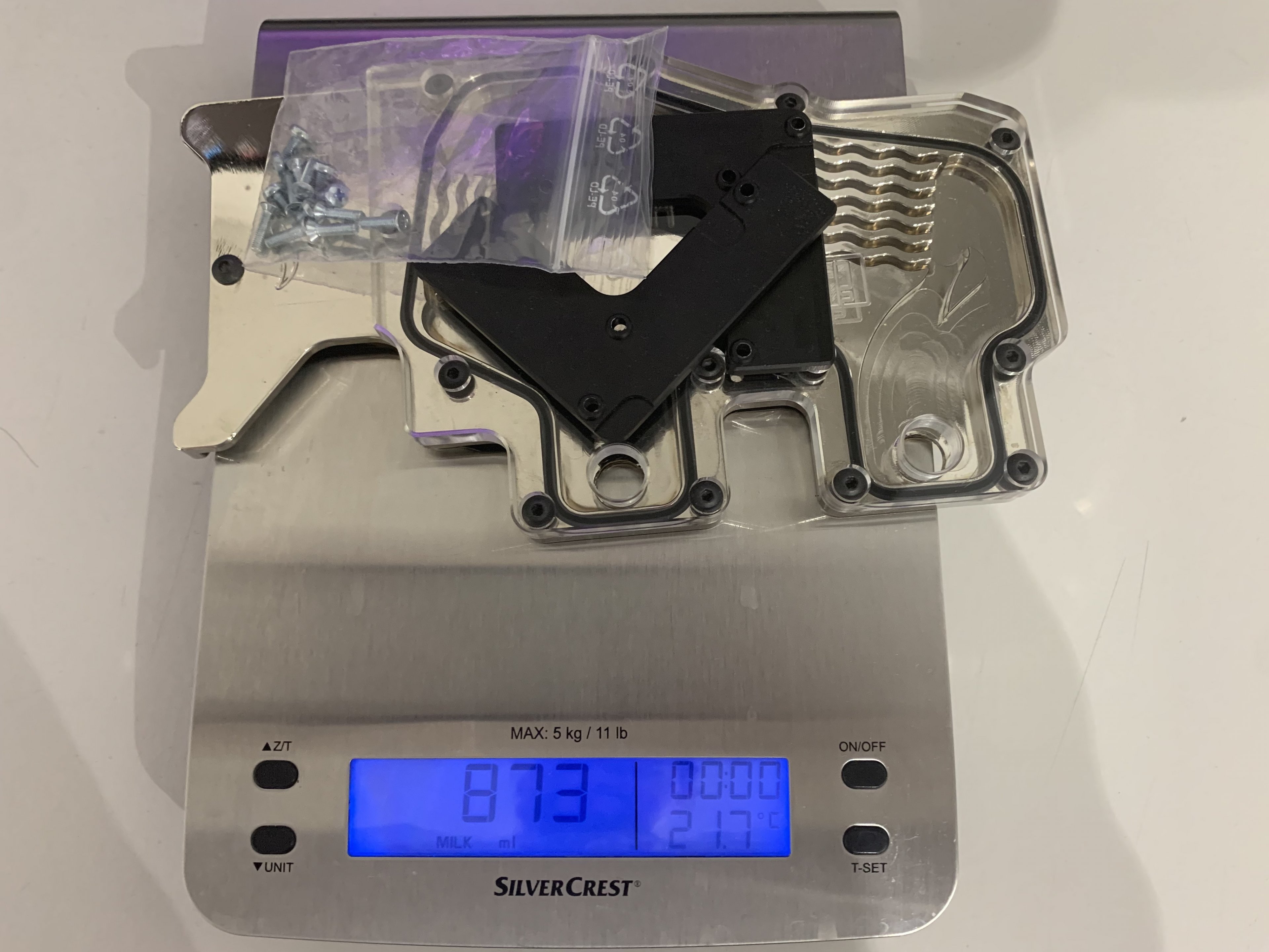

Aus Spass habe ich gearde mal geschaut. Hatte Anno 2006-2007 2x Wassergekühlte ATI X1900XTX im Rechner. Pro Block ca. 700g reines Kupfer. Den habe ich praktisch wöchenendlich auf irgendwelche Lans geschleppt. Der normale PCIe Slot hat das auch immer ausgehalten. Genau so wie 2x HD 4870X2 im Quad Crossfire. Pro EK Kühler 875g (liegt noch hier rum) Kupfer. In nem anderen Thread in dem es um Thema transportieren geht hatte ich auch schon mal geschrieben dass ein Rechner auch in einem Audi A6 nicht beabsichtigte Sprungeinlagen übersteht.
