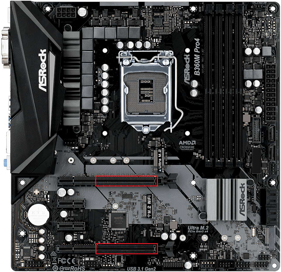

Wäre es möglich die Grafikkarte in den unteren Slot zu stecken? Mainboard ist das Asrock B360M Pro4

ja, der zweite x16-slot hängt mit maximal 4 lanes am chipsatz. würde ich nicht empfehlen.
wenn man sich die slots mal ganz genau anschaut erkennt man auch dass der untere nicht komplett mit kontakten belegt ist.

Heisst dass der untere Slot nur x4 hat? :confused_alt:
Ja man siehts sogar auf dem Bild von GH das da nur für PCIe x4 Pins im Stecker sind.

du schreibst blödsinn, der zweite slot ist hier elektrisch nur mit 4 lanes angebunden. kann man sogar auf den bildern erkennen.
auch die teuren 1151v2-bretter können nicht zwei slots mit x16 anbinden.
Ja, auf dem Bild scheint es ganz so zu sein, doch dann schreibt der Hersteller schon an betrug grenzenden Blödsinn.
@Elbrathil:
nee, tut er nicht. man muss es nur richtig interpretieren. im handbuch steht es nochmal deutlicher:
PCIE1 (PCIe 3.0 x16 slot) is used for PCI Express x16 lane width graphics cards.
PCIE2 (PCIe 3.0 x1 slot) is used for PCI Express x1 lane width cards.
PCIE3 (PCIe 3.0 x1 slot) is used for PCI Express x1 lane width cards.
PCIE4 (PCIe 3.0 x16 slot) is used for PCI Express x4 lane width graphics cards.
zugegebenerweise wird es bei ASUS und Gigabyte anscheinend präziser formuliert. da steht dann z.b.
1 x PCIe 3.0 x16
1 x PCIe 3.0 x16 (max at x4 mode)
