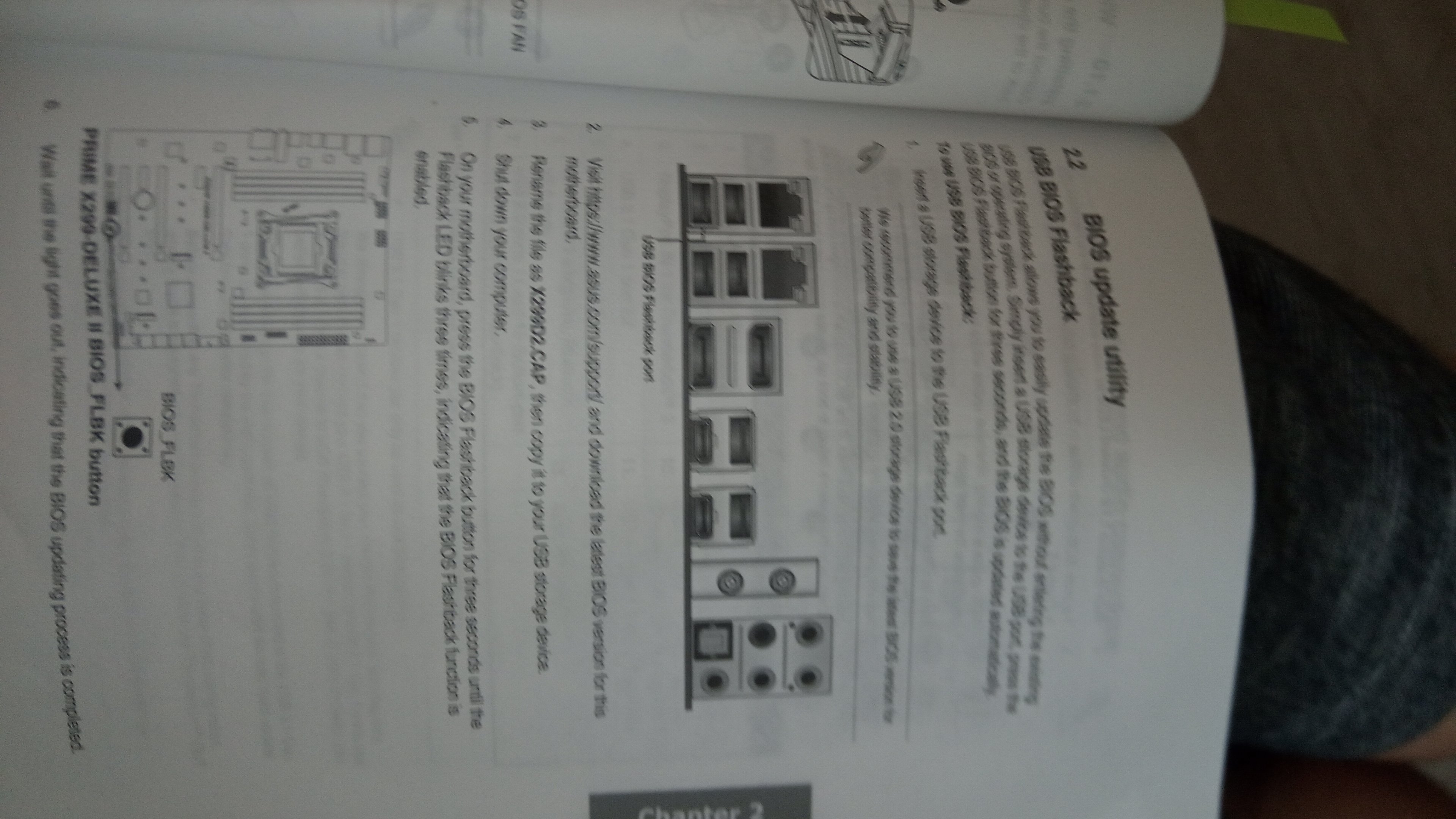

und welches BIOS ist drauf? Für diese CPU (wenn es die X ist) brauchst du BIOS-Version 0802. Je nachdem wie lange das Board schon beim Händler verstaubt, ist da eine ätere drauf. Das erklärt dann dein Problem, dass du kein Bild bekommst.

In dem Heft des Mainboards steht eine Anleitung aber ich weiss nicht was ich machen muss
Hier ein Bild der Anleitung
Das kann man jedenfalls online im Handbuch des Mainboards ab Abschnitt 3.11 auf Seite 3-27 nachlesen.
